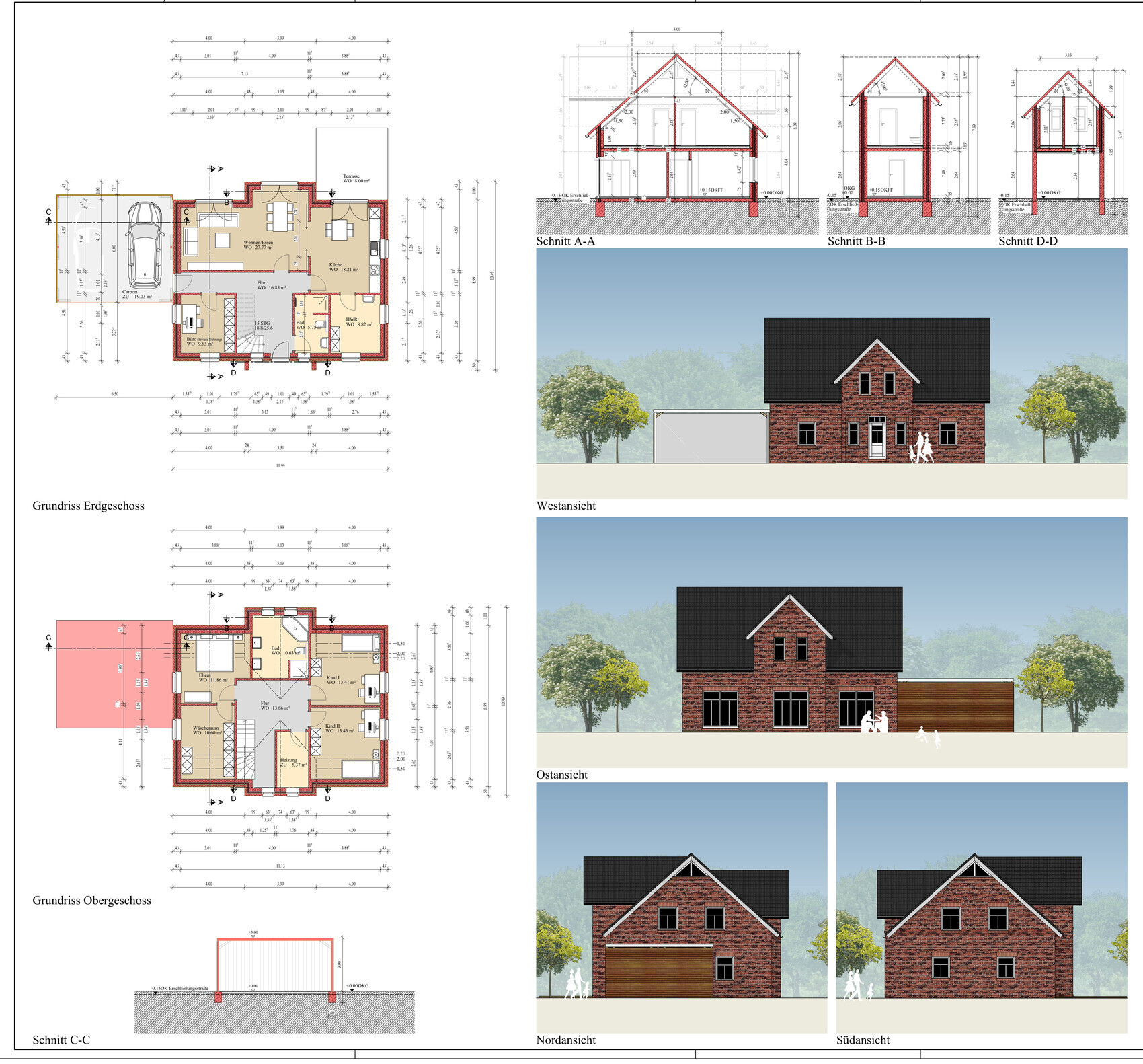

Wir waren mit unserem eigenen Grundriss bei zwei Bauunternehmern die uns das so angeboten haben. Waren aber nicht so richtig zufrieden und wollten den Profi ranlassen. Die Zeichnung vom Architekten war aber eine echte Enttäuschung. Dinge die ich als Laie sehe werden anscheinend nicht erkannt oder ignoriert. Unsere Wünsche sollten sich doch auf 150m² verwirklichen lassen oder? Das Problem mit dem Grundriss hällt uns enorm auf, der Architekt hat nämlich fast einen Monat gebraucht um uns seinen Mist zuzuschicken. Statik, Energieeinsparverordnung eetc. warten darauf das es weitergeht und ich weiß nicht was ich machen soll

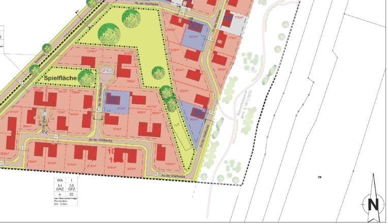

Es handelt sich um das Haus mit der Nummer 25 (blau in der Mitte) im Lageplan.

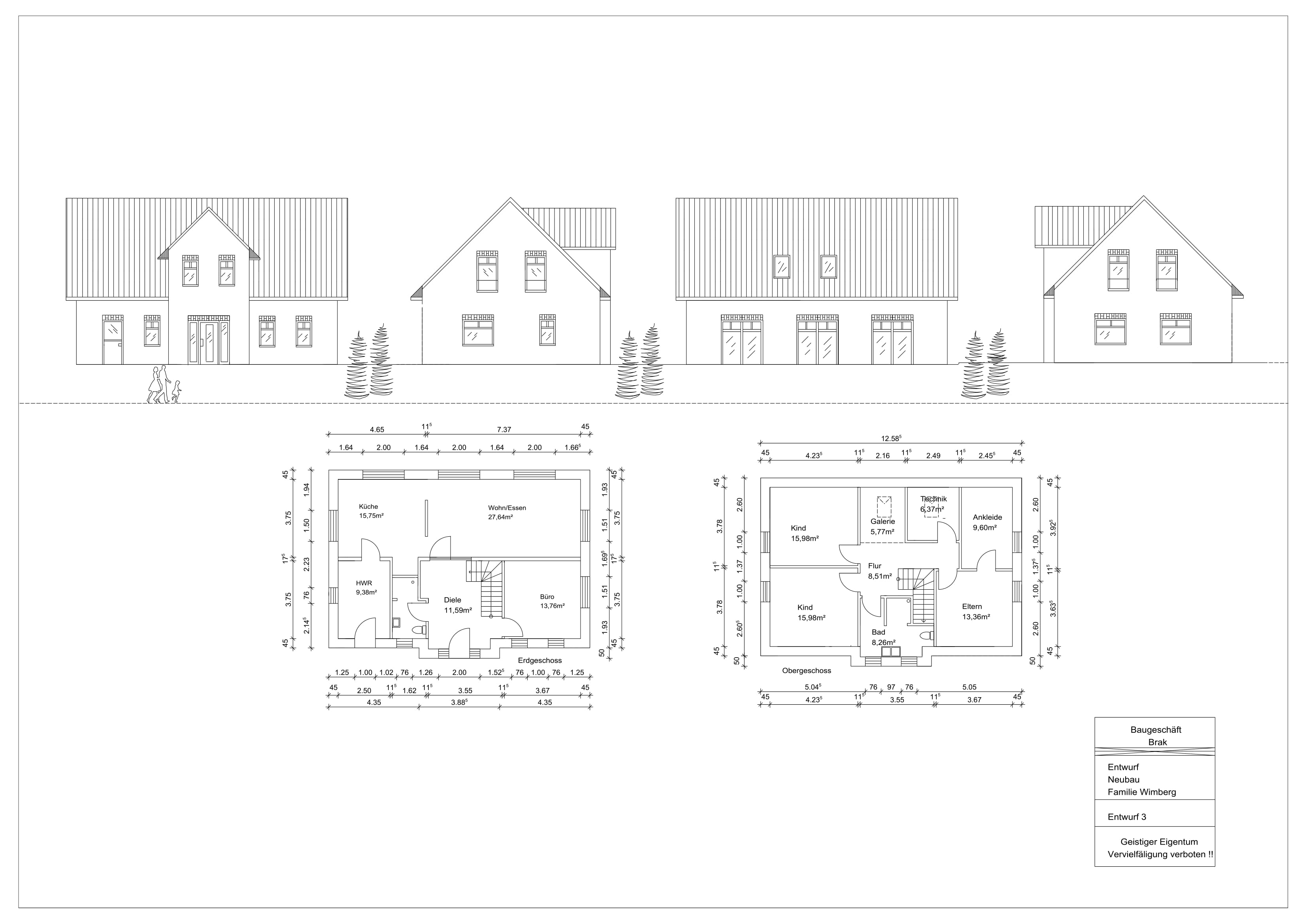

Sind das verschiedene Pläne oder habe ich einen Knick in der Optik?
Einmal unsere Vorstellung die der Unternehmer auf Papier gebracht hat (Kaum Licht im Flur oben, Bad zu klein, Ankleide die wir nicht brauchen, Technik zu klein) und einmal die Zeichnung vom Architekten heißt auch Architekt.png
Sind die Pläne genordet?
Jein. Unser Entwurf ist eigentlich auf dem Kopf also unten Norden oben Süden, Architekt unten Westen - rechts Süden - oben Osten - links Norden.
Wäre auch meine Frage. Sollen wir die lange Seite Richtung N/S stellen oder Richtung O/W?
N/S: bessere Sonnennutzung
O/W: bessere Grundstücksnutzung

Oha. Konnte nur mal schnell drüberschauen aber auf den ersten Blick ist der Architektenentwurf echt nicht das Gelbe vom Ei. Was zu denken geben sollte:
- an mehreren Stellen im Erdgeschoss wurde die Mustermöblierung in den Schwenkbereich von Türen bzw. raumhohen Fenstern reingeplant...sollte einem Architekten eigentlich auffallen und nicht vorkommen
- die Seitansicht mit den unterschiedlich hohen und recht dominanten Giebeln gefällt mir überhaupt nicht...erinnert mich fast ein wenig an das Danziger Krantor
Wenn Ihr dem Entwurf und dem persönlichen Kontakt bislang kaum etwas Positives abgewinnen konntet, dann solltet ihr Euch echt an einen anderen Architekten wenden. Lieber ein Ende mit Schrecken als ein Schrecken ohne Ende...

Da sehe ich inzwischen auch so, hat wohl keinen Zweck mit dem Architekten. Schade das wir damit 4 Wochen verschwendet haben.
Chiloe
Weitere Punkte:
- Das Bad im Obergeschoss hat keine Tür! WTF! Das muss doch einem "Profi" auffallen!
- Wie soll man im Elternschlafzimmer zwischen Bett und Wand durchkommen? Wahrscheinlich nur quer!
