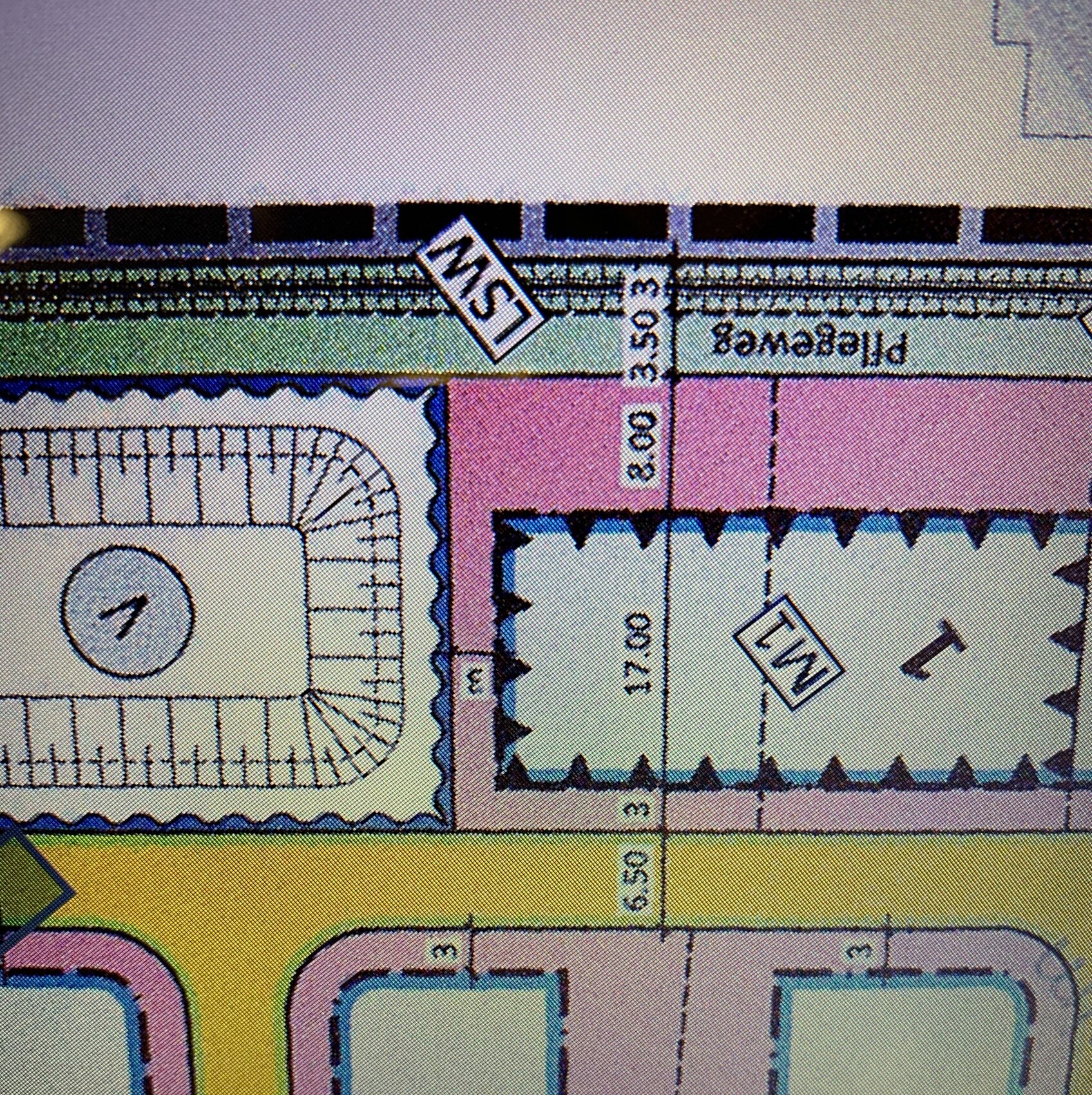

Baufenster 17x17m, Baulinie und -grenze siehe Bild

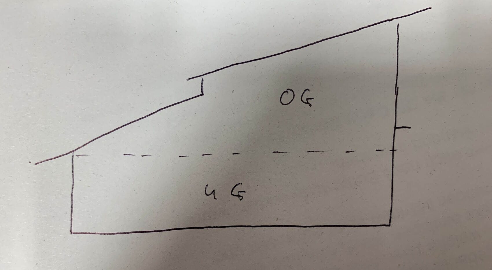

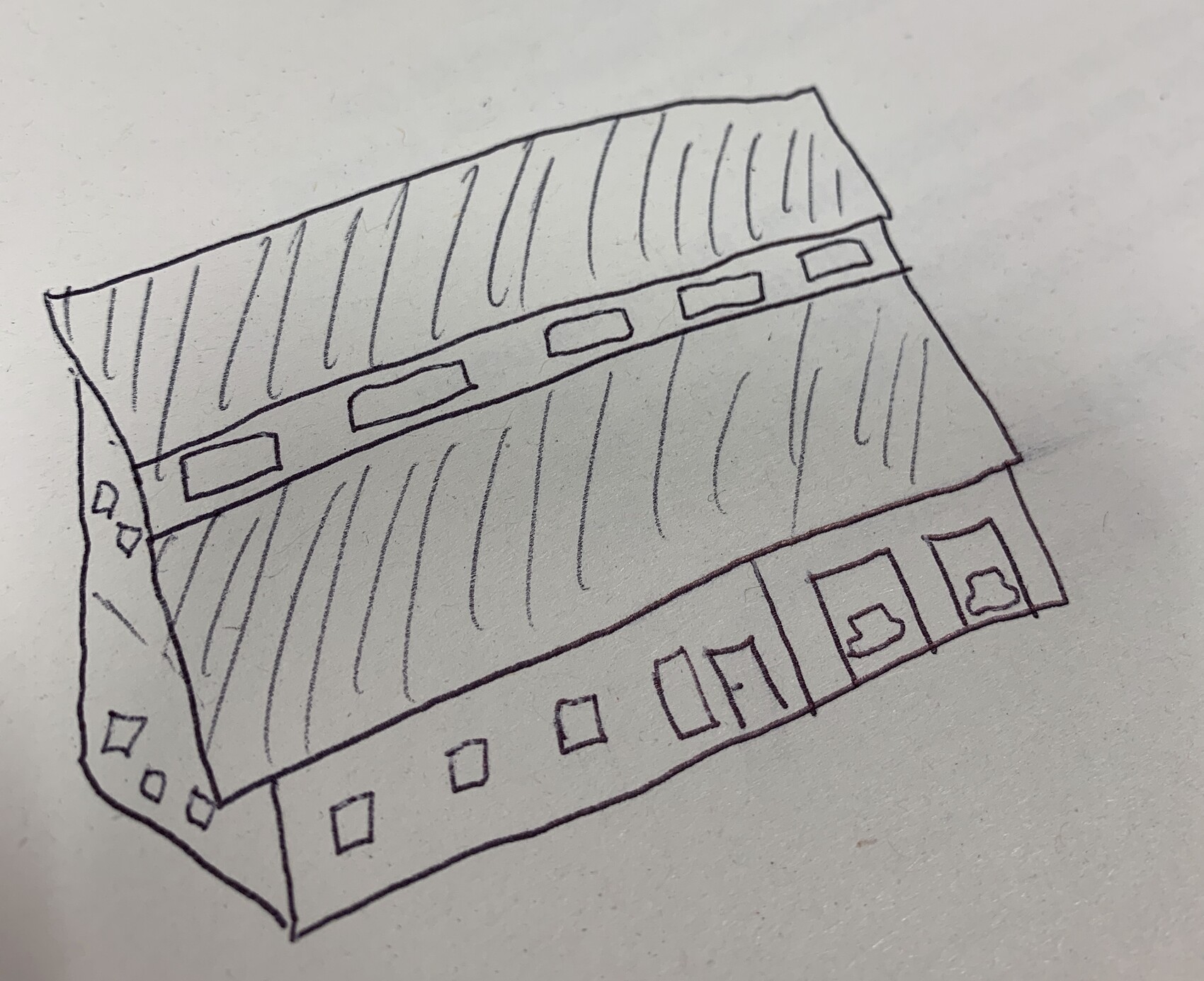

Dachform versetztes Pultdach in gleiche Richtung (Nordwest)
Zwischen den pultdächern soll eine fensterreihe eingezogen werden

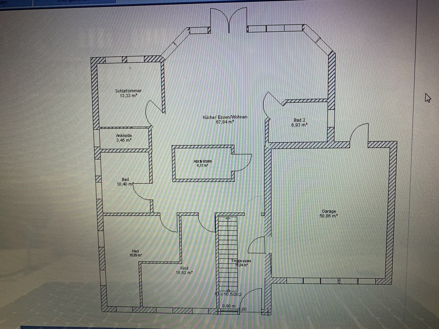

Raumbedarf Offen, geplant 140m2 EG, 100m2 OG
Büro: OG ja
Familiennutzung nur EG
oder Homeoffice? Nur OG

Was gefällt besonders? Bisher Version nr 4, allgemein Aufteilung der Räume, Garage mit Zugang zum Haus

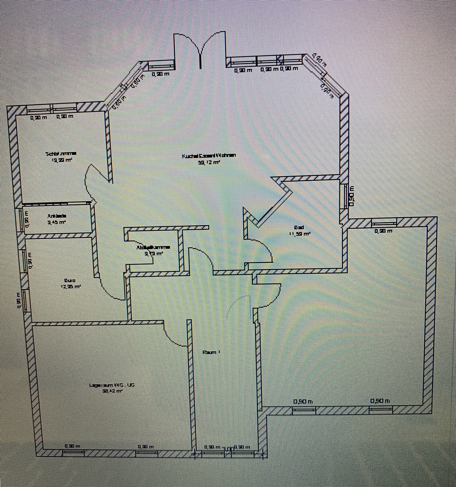

Technikraum soll noch in die linke obere Ecke der Garage ( 4m breite 2m Länge)

Hm .... Maße am Haus?
Stil sollte mal geklärt werden ... Erker und Pultdach passen nicht. Da sollte evtl. auch noch geklärt werden, ob man mit 6,5 m Traufhöhe hinkommt. Könnte Richtung Garten kritisch werden.
Räume sollten mal möbliert werden ... insbesondere der Wohnbereich mit dem schicken Bad mittendrin.
Wo sollte noch mal die Technik hin? Passt das noch mit den 3 m Abstand zum Nachbarn?
Nordpfeil auf allen Plänen vermeidet, dass man erst so eine Angabe suchen muss und sie dann auch noch im Kopf immer wieder umsetzen muss. Amtliche Lagepläne stellt man auch eher genordet ein.
Ich versteh den Entwurf nicht. Ein Pultdach mit durchgezogener Gaube soll Max 6,5 Meter erreichen? Das wird doch bei der Hausbreite viel höher. Und wenn man dort Fenster braucht, dann plant man dieses Pult nicht.
Was belichtet denn die Fenster in oberster Front? Den Dachboden, der außerhalb der 6,50 liegt?
2D kommt mit der Vorstellung der 3D-Ansicht nicht überein.
Ein OG mit Dach wird doch auch viel schmaler in der Nutzung.
Dazu kommen solche Sachen wie willkürliche Außenmauern ohne irgendwelche Regeln, Bad im Wz, Mini-Ankleide, wo kein Schrank reinpasst.
Die Ying/Yang-Kinderzimmer sind die Krönung.
Und dort ist die Dachneigung...
Entschuldige bitte, aber eine Vorstellung von 3D zu 2D hast Du nicht. Und bei 2D fehlt auch das Raumverständnis.
Das ist voll für die Tonne.

Aber, kann man die hohe Seite eines Pultdaches als First bezeichnen .. zumindest so, wie es geplant ist?
