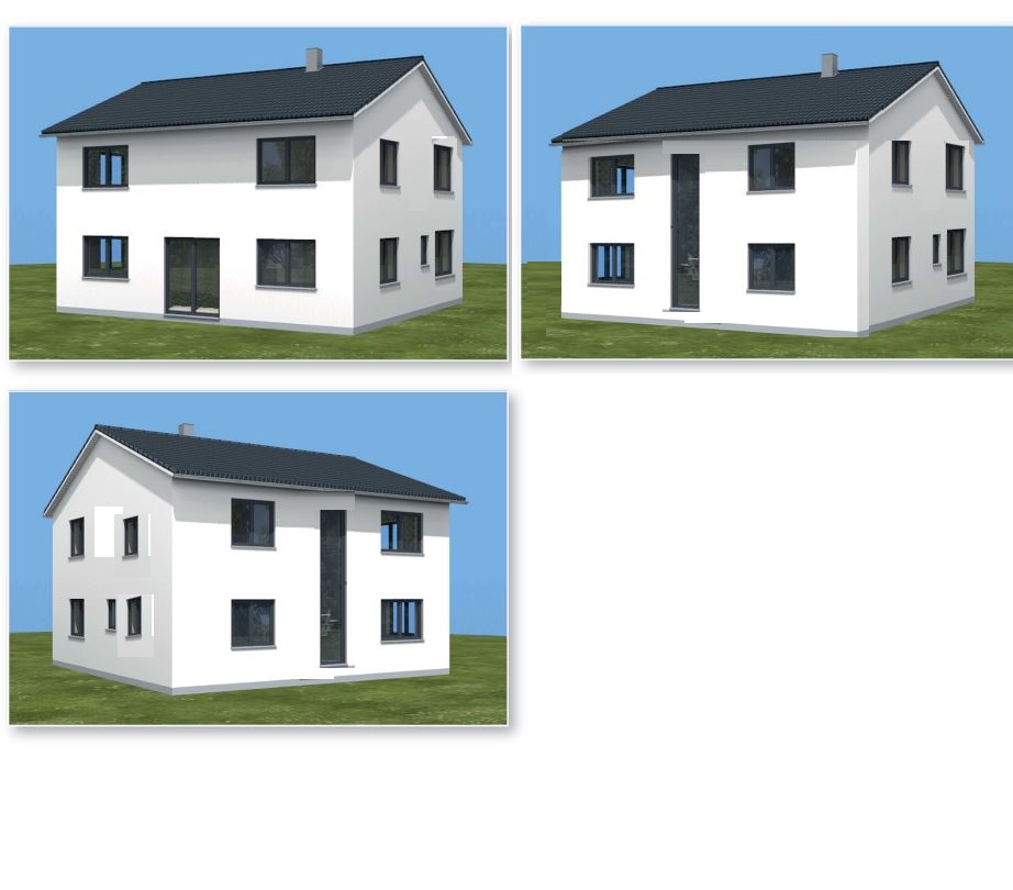

Außenansicht, die ganz rechte hab ich etwas zusammen gebastelt, da wir diese nicht in farbig hatten.
Dreifache Ansicht eines weißen zweistöckigen Hauses mit dunklem Dach auf grünem Rasen

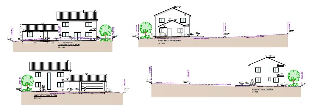

Außenansichten Haus im Gelände
Vier Ansichten eines zweigeschossigen Hauses mit Garage, Bäumen und Geländehang (S/W/N/O).

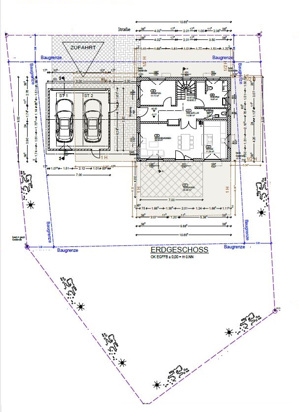

So steht Haus im Grundstück + EG Grundriss
Grundriss Erdgeschoss: Doppelgarage, Eingangsbereich, Wohn-/Küchenbereich, Terrasse.

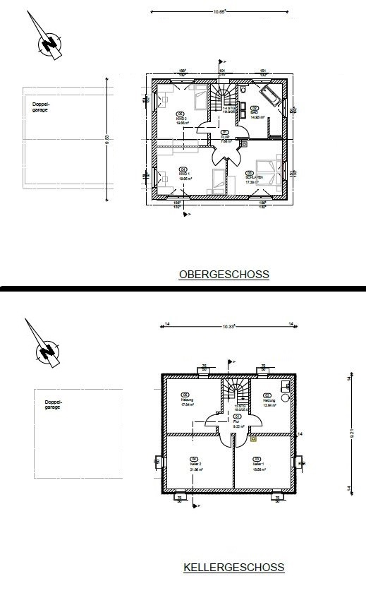

Grundriss OG + Keller
Grundriss: Obergeschoss und Kellergeschoss eines Hauses mit Doppelgarage
Download vom Screenshot?
Ja, ist sehr klein, dadurch unscharf bei Normaler Ansicht.
Ohne also aufs Detail zu gehen, würd mich die Fassade schläfernd machen.
Ehrlich: das ist ist schon eine Kunst, so eine langweilige Fassade zu verkaufen.
Na ja ... langweilig ist relativ. Die Fenster passen eigentlich ganz gut zu den Räumen.
EG: Großes Bad und WC? Warum?
EG: Küche ... da würde ich eine Planung wählen, wo ich in der Küche einen Terrassenzugang habe. Denn der am Tisch könnte manchmal etwas ungünstig liegen. Also Küchenplanung mit einer richtigen Insel und nicht einem Inselchen, dafür den planunteren Schenkel sparen.
EG: Man kann die Maße nicht erkennen, ich würde aber im Flur nicht nur den kleinen Bereich für Garderobe setzen, sondern die Wand zum Wohnzimmer evtl. dort durchgehend machen, um wirklich ausreichend Platz für alle Garderobe/Schuhe zu haben. Dann muss man saisonal nicht immer umpacken.
OG: Elternschlafzimmer ... Bett wirklich unter dem Fenster? Leider kann man Brüstungshöhe etc. nicht erkennen. Ich würde da im Osten (planrechts) evtl. nur ein schmaleres Fenster zwischen gedachter schrankwand und Bett setzen
OG: Bad .. WC würde ich evtl. auch schräg setzen, da könnte man vermutlich mit dem waschtisch besser planen.
