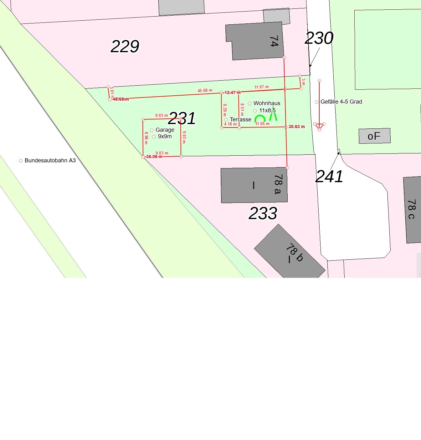

Lohnt sich bei dem Gefälle von 4-5 Grad (auf 8,5m sind es ca. 60 Zentimeter von rechts nach links Gefälle) eher ein Keller oder eine Bodenplatte?

(Anbei noch eine Skizze von Haus und Garage auf dem Grundstück)
Bei der Garagenlage so weit hinten wird die Einfahrt ein Grundflächenfresser.
Das sehe ich klar im Bereich "Bodenplatte".

Wie 11ant schon geschrieben hat eher Bodenplatte. Keller würde dein Vorhaben nur verteuern.

Gibt es eventuell auch Lärmschutzauflagen z.B. Bei den Fenstern bei der Autobahnnähe?

Die Lärmschutzauflagen will ich durch die Bauvoramfrage klären lassen.

Die Einfahrt würde ich gern in Kies ausführen, die Grundfläche selbst ist mir aber egal, ich möchte keinen Garten den ich pflegen muss. Paar Wildblumen plus Rasen reicht.
