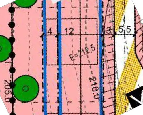

Baufenster, Baulinie und -grenze: siehe Ausschnitt Bebauungsplan:
Randbebauung: nein, 3m Abstand; Garage möglich; zur Straße müssen 5 m Abstand gehalten werden.

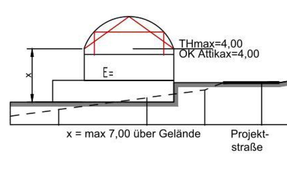

Maximale Höhen/Begrenzungen: Traufhöhe maximal, OK Attika 4m (beides Straßenseite); Traufhöhe maximal, OK Attika Max. 7 m über Geländehöhe Gartenseite.

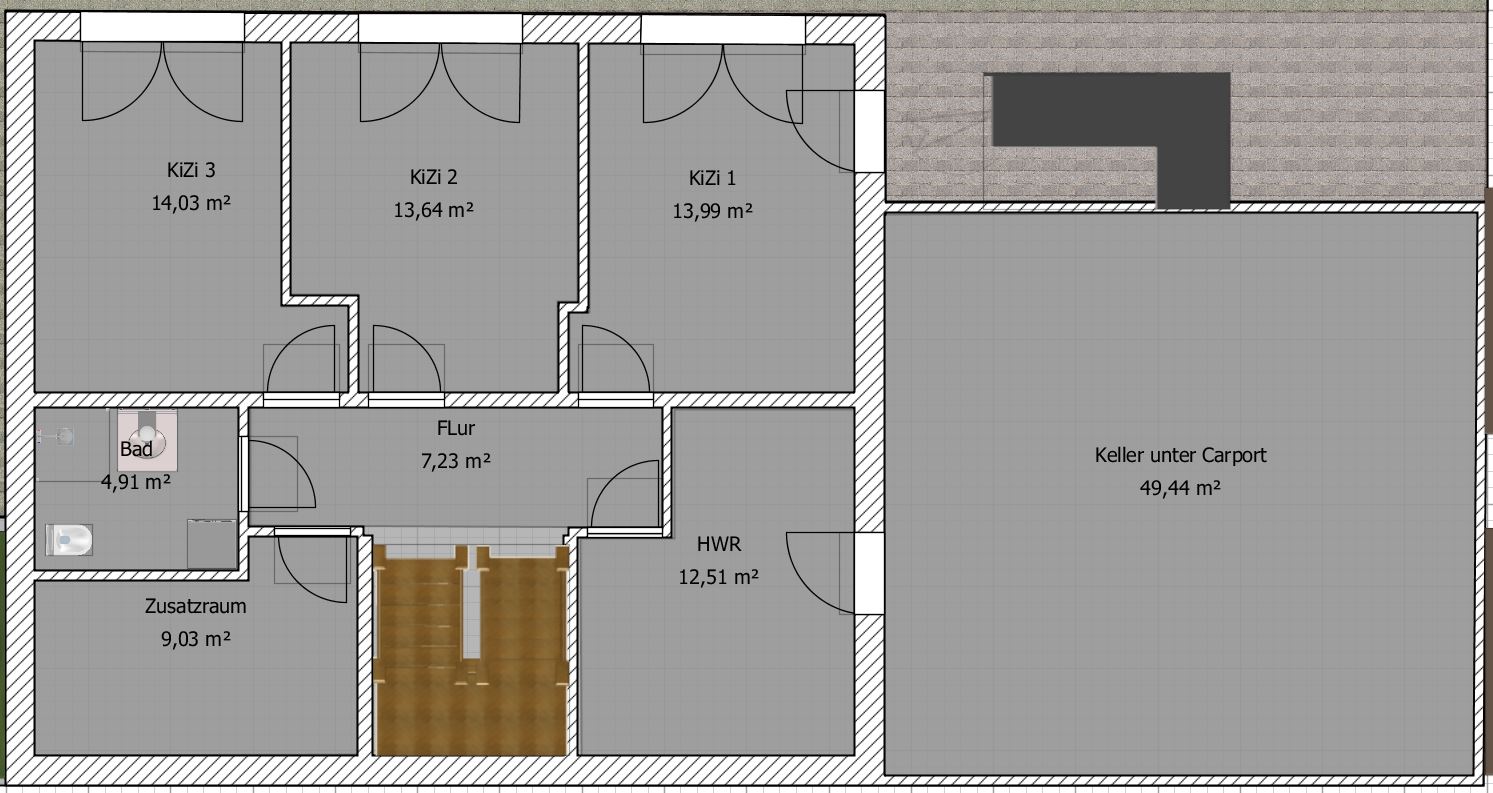

Keller, Geschosse: insg. 2,5 Geschosse: UG: Wohnkeller/Einliegerwohnung + Hauswirtschaftsraum; EG Wohnbereich + Büro, OG (Staffelgeschoss) Schlafbereich

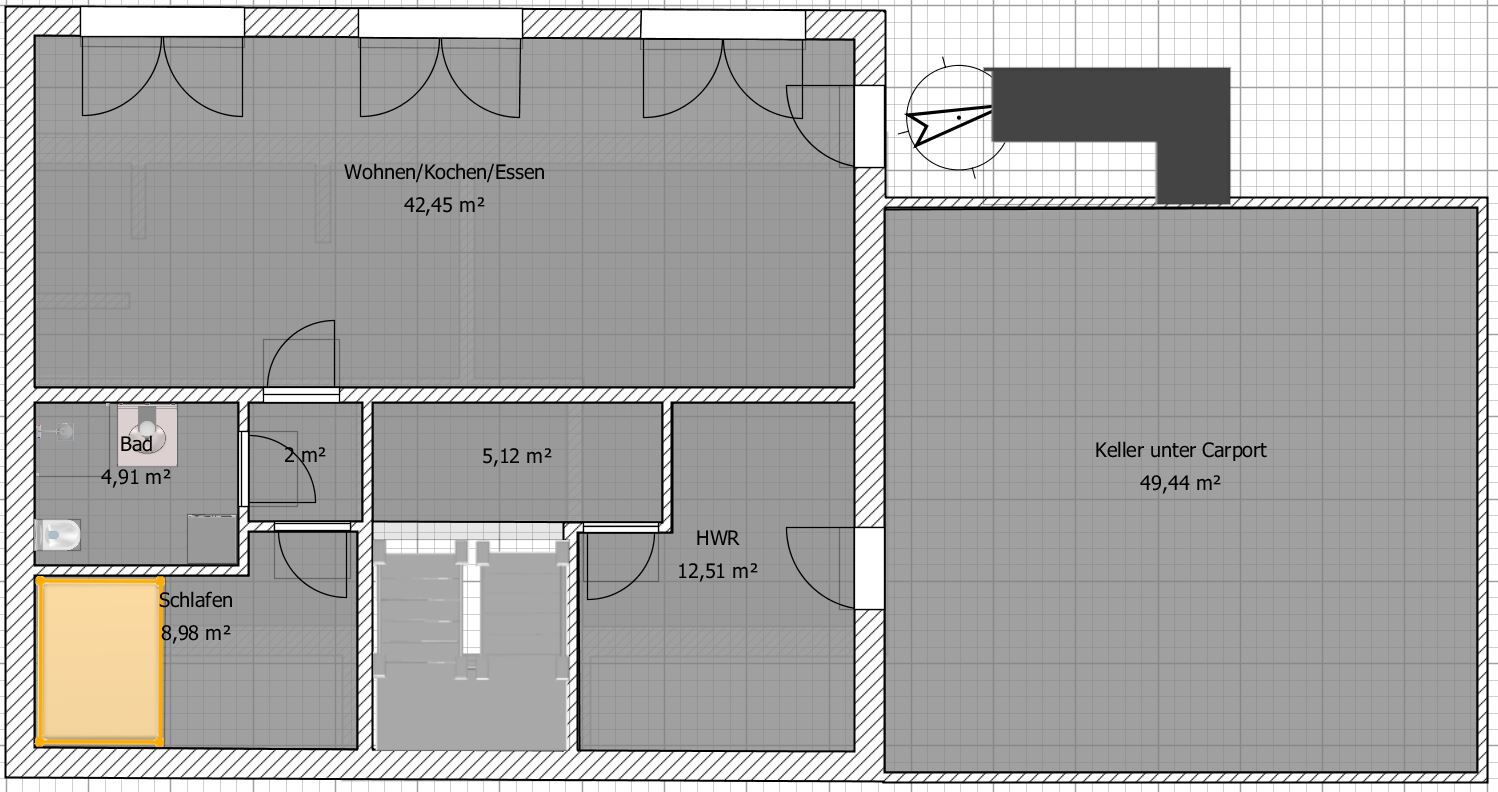

UG, Aufteilung der Räume, im rückwärtigen Bereich der Einliegerwohnung (UG-Variante1): Bad und Schlafzimmer zu klein… Ideen, wie Raumgewinn möglich ist oder Einliegerwohnung anders gestaltet werden kann, sodass Aufwand des Umbaus zu UG-Variante 2 möglichst gering bleibt.

Hallo!
Dann geb ich mal meinen Senf dazu

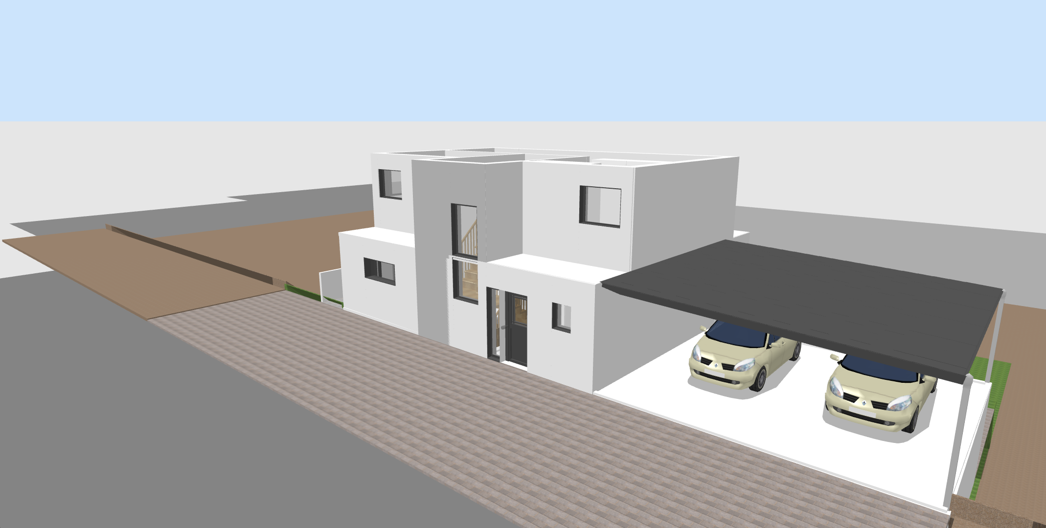

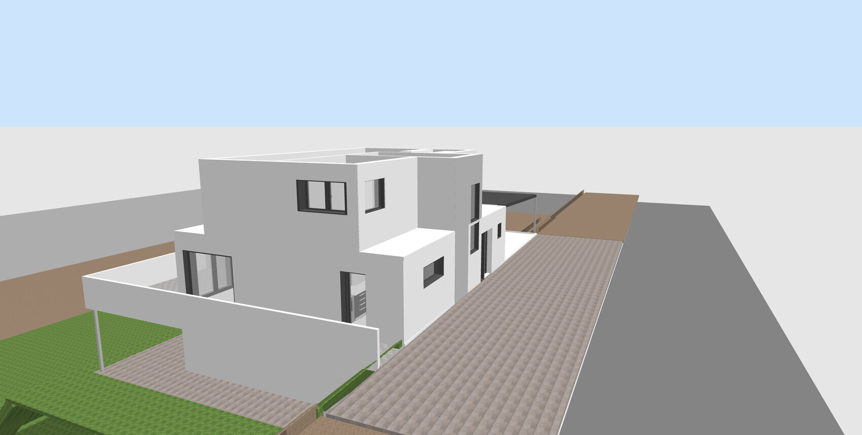

Als Erstes: Ich zähle 5 (!) Dächer: Hauptdach, Dachterrasse, Links+Rechts vom Treppenhaus, Carport.
Die wollen alle separat abgedichtet und entwässert werden.
Ich hab selbst mit Flachdächern gebaut und weiß, wie aufwendig und teuer solche Sachen werden können.
Zum Grundriss:

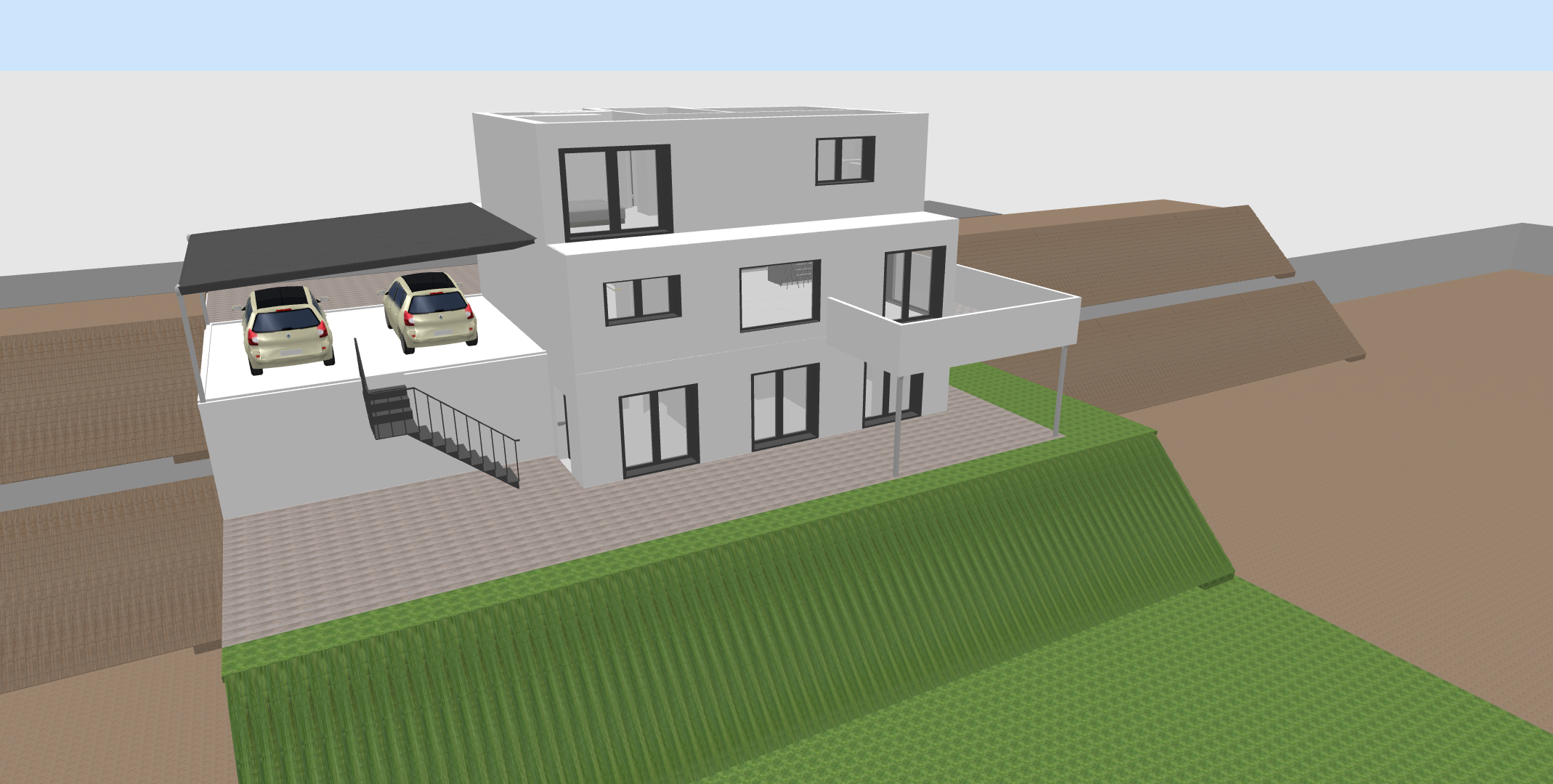

- Wie soll die Einliegerwohnung im UG erschlossen werden? Über die Außentreppe am Carport?
- Für mich passt bei der Einliegerwohnung die Relation zwischen Schlafen und Allraum überhaupt nicht.
Viel eher würde ich da eine 3-Zimmer Wohnung draus machen. Also die Wände schon so stellen, dass man eigentlich die Kinderzimmer schon hat und durch paar geschickte Maueröffnungen die später geschlossen/geöffnet werden, ist die Einliegerwohnung in die Hauptwohnung integriert.
- Wozu ist der riesige Keller unterm Carport, der noch dazu nur vom Hauswirtschaftsraum aus zugänglich ist?

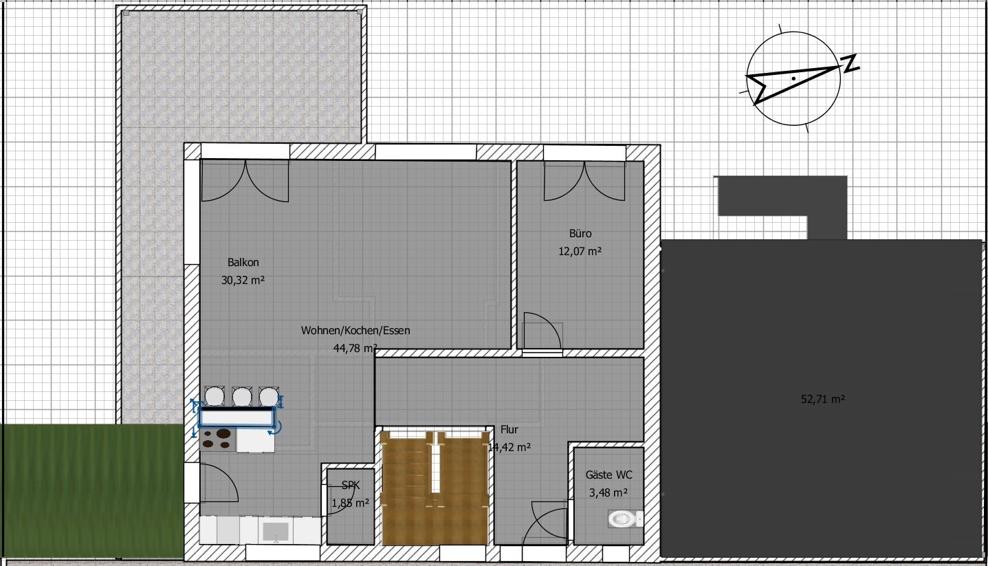

- Die Speisekammer im EG finde ich überflüssig. Bringt einfach ne große Unruhe in den Raum und der Nutzen geht gegen 0 - zumindest bei der Größe
- Gut finde ich die Nische zwischen Büro und Gäste-WC. da sollte ne Tolle Garderobe hin passen, samt Bank usw.

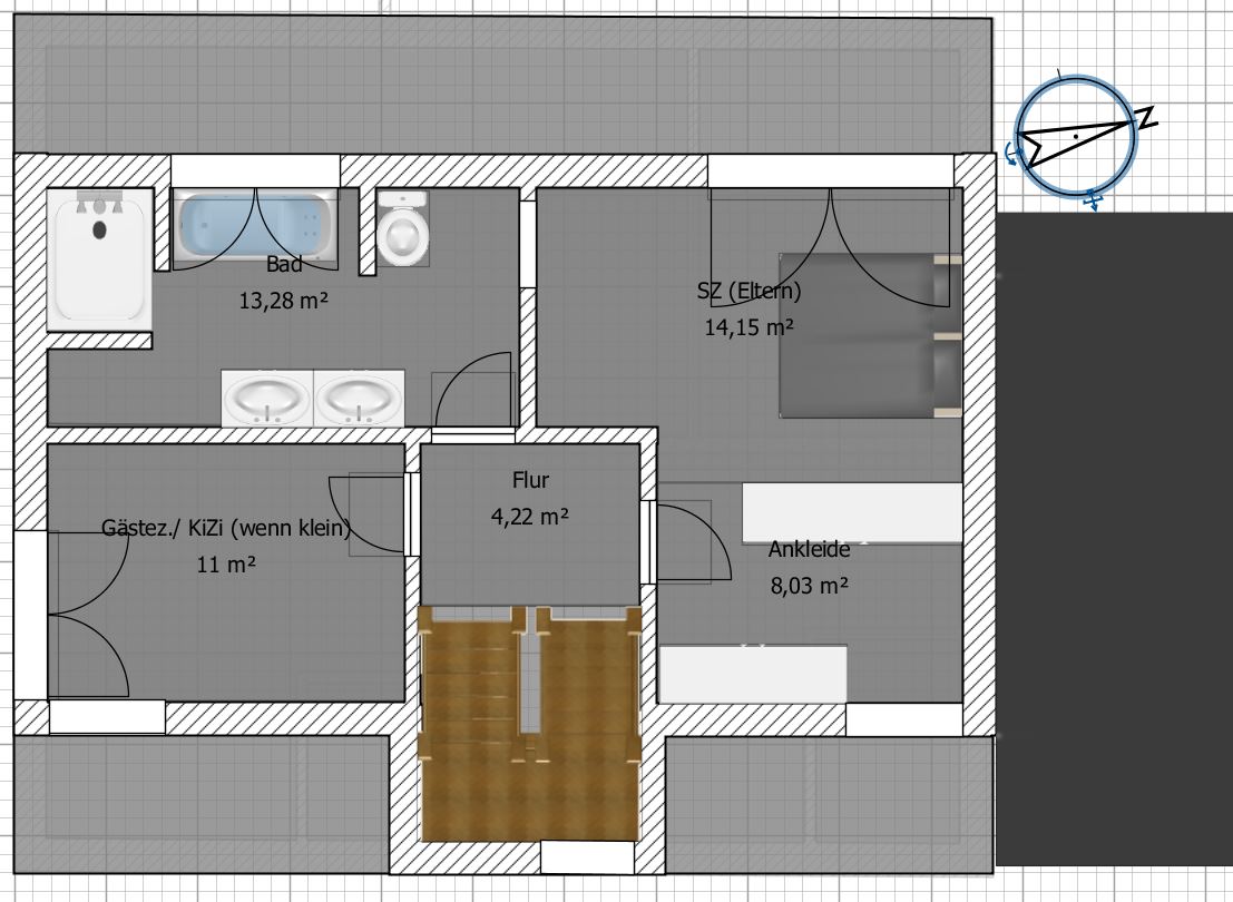

- Im OG finde ich den Erker für das Treppenhaus iwie blöd. Ich würde da wohl die Wände vom Gästezimmer und Ankleide nach unten ziehen.
Dann fallen schon mal 2 Dachflächen weg. Das Haus wird insgesamt größer, aber dafür könnte man die Komplette Nordwest-Wand vom Schlafzimmer und Bad auch noch unten schieben, sodass man das wieder ausgleicht.
Als Nebeneffekt wird die Dachterrasse vor Schlafzimmer und Bad auch so groß, dass man sie nutzen kann. Wer weiß, Vorlauf für nen Whirlpool oder ne Sauna. Dazu wäre es Sinnvoll, das Bad anders zu möblieren.
- Fenster für der Badewanne fände ich ziemlich unpraktisch, da man sich jedes Mal über die Wanne beugen müsste.
Wozu ist ist die Nische zwischen Dusche und Waschbecken?
- Der Ankleide wird durch das Fenster der meiste Platz für Stauraum genommen.
- Gästezimmer ist auch äußerst ungünstig zu möblieren dank 2 Fenster und Türe.
Nette Haus für 2 Personen - nicht für eine Familie mit 2-3 Kinder
Kinder leben fast das ganze Jahr draußen, wenn man sie läßt. Es gibt nichts unpraktischeres als Garten und Wohnen/Kochen getrennt
Ich würde nie bauen ohne direkten Gartenzugang vom Wohnraum aus - auch ohne Kinder nicht.
Wann wollt ihr Kinder in den Keller verlegen. Das Kinderzimmer oben ist zu klein für 2-3 Kleinkinder/Babies

Es sind sogar 6 Dächer. Unter dem Carportdach muss die Parkfläche auch noch abgedichtet und entwässert werden, da ja der Keller noch darunter liegt.
Da sollte man direkt mal gegenrechnen, wenn man stattdessen gleich eine Garage bauen würde.
Ja, finden wir auch noch nicht optimal. Aber eine Treppe zwischen Gebäude und Garage würde die Breite des Grundstücks südlich noch weiter verkleinern. Über alternative Vorschläge, würden wir uns sehr freuen.
Viel eher würde ich da eine 3-Zimmer Wohnung draus machen. Also die Wände schon so stellen, dass man eigentlich die Kinderzimmer schon hat und durch paar geschickte Mauerhöffnungen die später geschlossen/geöffnet werden, ist die Einliegerwohnung in die Hauptwohnung integriert.
Uns passt das auch gar nicht. Aber bislang hatten wir noch keine gute Idee. Dein Vorschlag ist auf jeden Fall schon mal nicht schlecht, wenn ich auch noch nicht genau weiß, wie man es gut umsetzen könnte.
UPS, da habe ich wohl die Ausgangstür vom Keller vergessen. Soll eigtl auch Zugang vom Hauswirtschaftsraum (Waschmaschine) in den Garten darstellen.
Wir brauchen wegen der Einliegerwohnung gem. Bebauungsplan zwei überdachte Stellplätze. Wir tun uns da auch schwer, wissen aber nicht, wie wir es anders lösen könnten. Garage auf Straßenniveau ist unserer Meinung nach das einzige, was bei der Hanglage Sinn macht.
Das wäre uns auch wesentlich lieber. Insbesondere aufgrund der Dachterrassenoption (*träum*). Allerdings macht uns auch hier der Bebauungsplan einen Strich durch die Rechnung, der nur 2 Vollgeschosse erlaubt. An diese Stelle ist nur ein Staffelgeschoss oder ein Satteldach möglich, welches innerhalb eines Halbkreises ausgehend von den Front- und Rückseite sein muss. Habe mal die Vorgabe des Querschnitts aus dem Bebauungsplan angehangen.
Mit der Möblierung/Inneneinrichtung haben wir uns noch nicht wirklich beschäftigt. Da bin ich mir gerade im Bad sehr sicher, dass es besser geht. Meine zukünftige träumt davon, aus der Badewanne den Ausblick genießen zu können. Deshalb das Fenster da. Für weitere gute Argumente gegen das Fenster dort bin ich auch offen
Ankleide finde ich ich ehrlich gesagt auch, war nur gestern eine Spinnerei gewesen, damit es von außen synchron aussieht. Die Nische könnte man als Sitzmöglichkeit beim Ankleiden nutzen... naja, das lässt sich bestimmt besser lösen.
Gästezimmer ist ein guter Hinweis!
Auch dir vielen Dank!
Dieses Thema haben wir lange hin und her überlegt. Hierzu habe ich auch sämtliche Beiträge im Forum gelesen, trotzdem sind wir zu dem Entschluss gekommen, wenngleich ich auch die von dir aufgezeigte Variante gut nachvollziehen kann.
Wir haben ja trotzdem vor direkten Gartenzugang über den Balkon zu haben (auch wenn noch nicht eingezeichnet) Würden wir den Wohnbereich in den Keller legen, wäre das mit der Einliegerwohnung nicht möglich. Finde es auch nicht schlecht, wenn die Kinder von ihrem Kinderzimmer aus in den Garten können, auch aus dem von dir genannten Grund.
Wann die Kinder tatsächlich runter gehen, ist schwer zu sagen. Denke das kommt auch auf deren Persönlichkeit an. Aber wir haben mal grob die 10 Jahre Nutzung als Einliegerwohnung angepeilt. Kinderzimmer für 3 def. zu klein (das sehen wir ein). Für 2 finde ich es ok in dem Alter. Sowohl meine Freundin als auch ich haben lange so zu zweit gelebt. Und ich sehe es derzeit bei meiner Nichte und Neffen, wo es auch heute kein Problem zu sein scheint (3 und 5 auf 12 qm, Dachschrägen nicht abgezogen, also gefühlt deutlich kleiner) Wenn man jetzt überlegt, dass das so noch 2-3 Jahre klappen würde, wäre die 10 Jahrestendenz ja erreicht.
