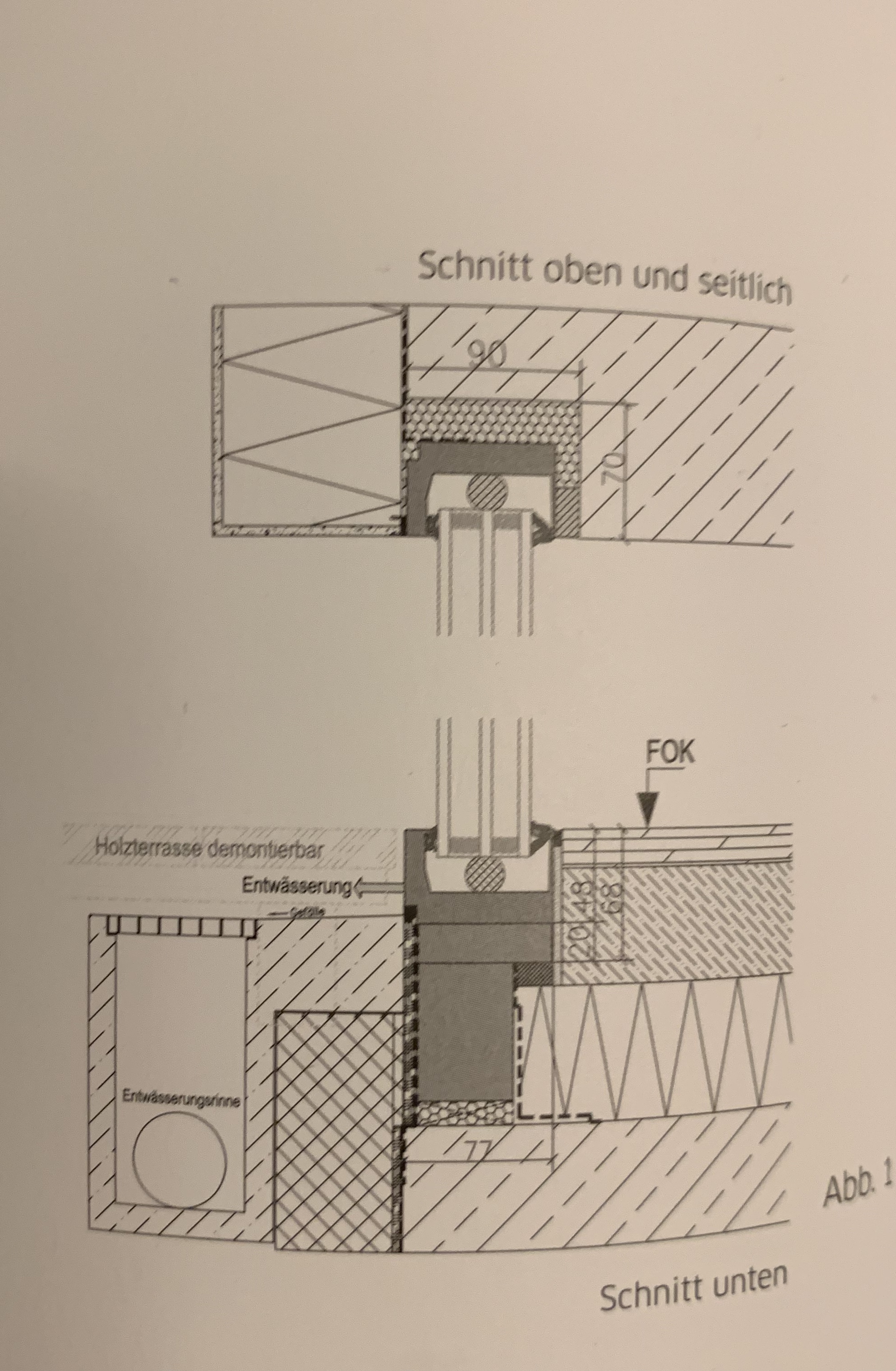

Optisch meine ich auch eine Lösung, die von innen verputzt wird und von unten wie ein ganz langer Fenstersturz aussieht. Nur ist das wohl gar nicht so einfach zu bauen, weil es ja keine 11 m langen Stürze gibt.
Wie könnte es deiner Meinung nach funktionieren?
Die andere Alternative wäre, auf Raffstore ganz zu verzichten...

Genau das was du suchst haben wir verbaut.
Da wir im EG auf der Südseite ziemlich viele bodentiefe Fenster haben (9,5m von 12m), haben wir darüber komplett Überzüge die natürlich auch noch jeweils ca 5m ums Eck gehen. D.h. die Decke des EG ist am OG "aufgehangen" und die Kästen an der Decke ...
Für die Umsetzung benötigt ihr einen guten Statiker der vor allem Hand in Hand mit dem Architekten arbeitet

der unsichtbare Alurahmen ist hier in Estrich, Seitenwandeinschnitt und Decke "versteckt
Da würde mich ´mal interessieren, wie man das einbaut.
Die grenzenlose Loft-Optik kann aberschon sehr nett aussehen.
Nach meiner Einschätzung eignet sich derlei bei selbstputzenden Bauherren nicht für eine lange leidenschaftliche Freundschaft.

@11ant Vielen Dank! Wie das Loft System eingebaut wird, sieht man auf der Zeichnung im Anhang.
Querschnitt durch eine Wand- und Terrassenkonstruktion mit Dämmung und Entwässerung.
