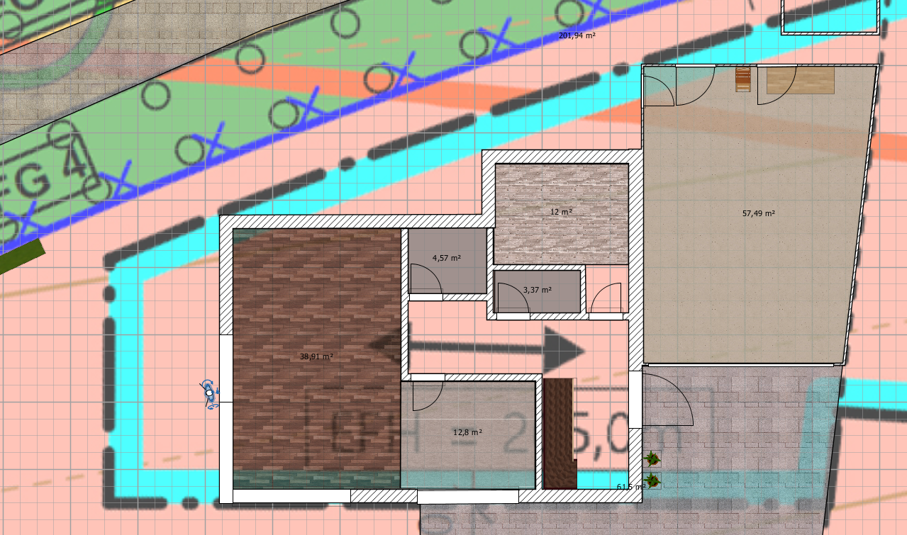

ich hab hier einen Entwurf von unserem potenziellen Grundriss.
Größe des Grundstücks => 460qm
Hang => nein

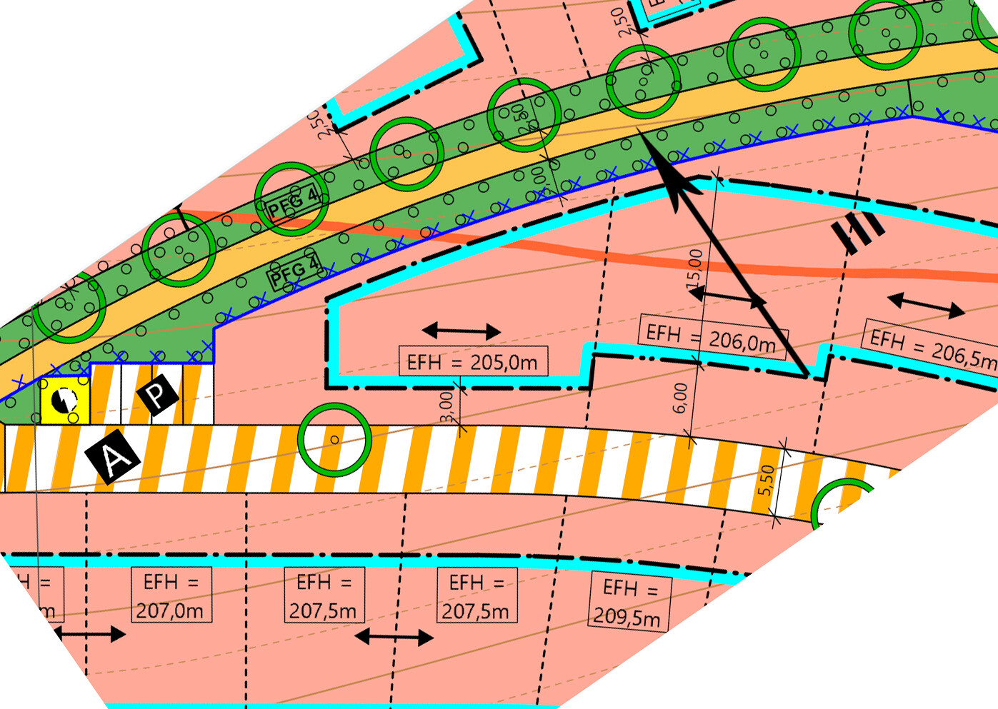

Baufenster, Baulinie und -grenze => siehe Anhang
Dachform => Satteldach
Maximale Höhen/Begrenzungen => TH 5.5m
Raum
Fläche (m²)
Wohnzimmer und Essbereich
45
Schlafzimmer
16
Küche
12
Büro
12

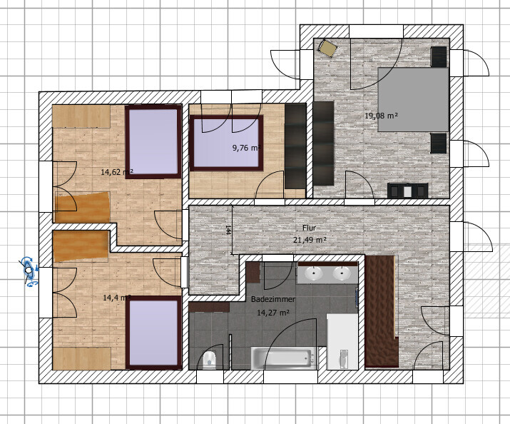

Kinderzimmer 1 im OG
14
Kinderzimmer 2 im OG
14
Bad mit Wanne und Dusche im OG
12
Barrierefreies Gäste-WC mit Dusche im EG
5
Abstellraum im EG
Min.3
Keller / Waschraum
20
Werkstattecke im Keller
6
Außerdem:
Doppelgarage
6*9m
Wunschliste:
  • Richtgröße der Räume siehe Tabelle
  • keine Galerie oder "tote" Ecken
  • Bitte keine Flachdachvorsprünge
  • Kein Flachdach => Satteldach
  • Keine zusätzlichen Balkone
  • Zusammenhängender Wohn- und Essbereich mit großer offene Küche
  • 1 Wohnraum im Keller als Party und Sportraum
  • Direkter Zugang von Garage zum Wohnhaus evtl. über Abstellkammer oder überdachter Zugang über Außenwege
  • Einbruchschutz im Erdgeschoss und besteigbaren Flächen
  • Photovoltaik mit Energiespeicher und optionaler Notstromfunktion
  • Luftwärmepumpe?
  • KFW 55 wäre wünschenswert
  • Große Bodentiefe Glasfronten im Wohn- Essbereich - Über Schiebefunktion zu öffnen
  • Bodentiefe Fenster in den Kinderzimmer und Schlafzimmern
  • Außenjalousien im Wohn- Essbereich und Küche
  • Alle Rollläden und Jalousien sind elektrisch
  • Terrasse mit Markise
  • Wasserdurchlässige Pflastersteine für Garageneinfahrt => siehe Textteil Bebeauungsplan
  • Garagendach Begrünung => siehe Textteil Bebeauungsplan
  • Stützmauer an Grundstücksgrenze im NO
  • Wenn möglich: Sport- Hobbyraum mit "normalen" Fenstern, kein Lichtschacht, Richtung Rad-Fußweg
  • Die Garageneinfahrt sollte ebenerdig erfolgen
  • Teilweise Hausautomatisierung mit KNX, Programmierung und Server wird selbst gemacht
  • Absorbierende Akustikdecke im Wohn- Essbereich
  • Optional:
    • Gästezimmer im OG
Von wem stammt die Planung:
-Do-it-Yourself
Was gefällt besonders? => Der Zusammenhängende Wohn- und Essbereich. Die Priorität liegt auf dem Wohnzimmer das idealerweise 5x5m haben sollte um für die 5.1 Anlage genug Platz zu haben.
Was gefällt nicht? => Der üppige Flur, der meiner Meinung nach zu viel Platz einnimmt. Wenn man eine Podesttreppe an der Stelle des Gästebads macht hat man oben riesige Kinderzimmer. Irgendwie bin ich da festgefahren und es fällt mir nichts besseres ein.
Persönliches Preislimit fürs Haus, inkl Ausstattung: 500 tEuro
-könnt Ihr verzichten: Auf etwas Garagenlänge.
-könnt Ihr nicht verzichten: Großes Wohnzimmer, große offene Küche. Viel Licht im Haus
Ausrichtung der Terrasse in Südwesten, Baufenster

madex
Noch ein Nachtrag.
Die Hausgrundfläche ist in diesem Plan 116qm, Garage und Pflaster sind 117qm.
Laut Auszug aus Verordnung über die bauliche Nutzung der Grundstücke (Baunutzungsverordnung - Baunutzungsverordnung):
(4) Bei der Ermittlung der Grundfläche sind die Grundflächen von
1. Garagen und Stellplätzen mit ihren Zufahrten,
2. Nebenanlagen im Sinne des § 14,
3. baulichen Anlagen unterhalb der Geländeoberfläche, durch die das Baugrundstück lediglich unterbaut wird,
mitzurechnen. Die zulässige Grundfläche darf durch die Grundflächen der in Satz 1 bezeichneten Anlagen bis zu 50 vom Hundert überschritten werden, höchstens jedoch bis zu einer Grundflächenzahl von 0,8; wei-tere Überschreitungen in geringfügigem Ausmaß können zugelassen werden.
Dürfte also passen. 460 * 0.4 * 1.5 = 276qm im Vergleich zu 233qm geplante Fläche ohne Terrasse und Gartenschuppen
Leider kann man nicht erkennen, was das genau für eine Treppe sein soll und wie sie geführt ist. Du schreibst von Podesttreppe. Es fehlen auch Maße, um nachzuvollziehen, ob die Treppe passt. Und Maße im Lageplan fürs Baufenster wären auch gut.
Und Raumbeschriftungen fehlen auch. Soll der große Pfeil die Nordrichtung anzeigen?
