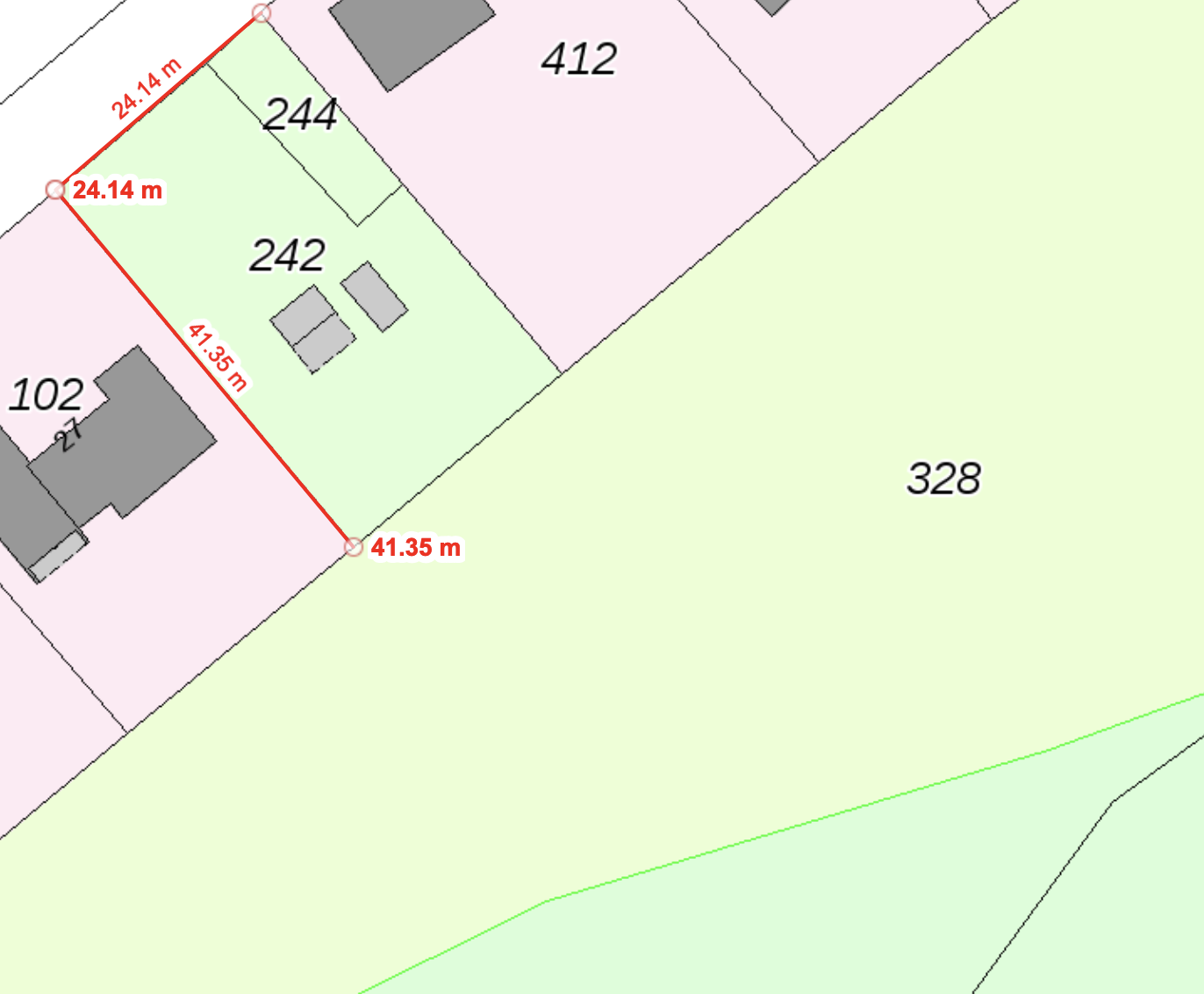

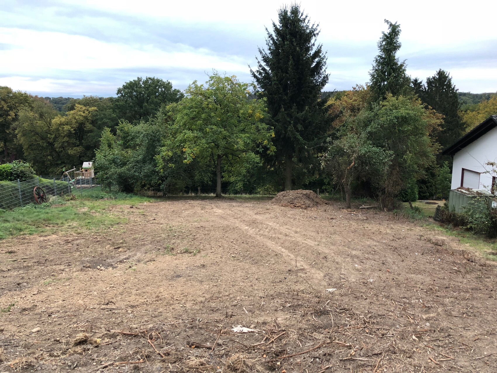

Ein Grundstück ist gekauft und zusammen mit dem Architekten unseres Vertrauens planen wir dort den Bau eines Doppelhauses für uns und meine Eltern mit Blick in den Wald.
§34 Baugesetzbuch​
Größe des Grundstücks
1003 qm​
Hang
ja, Süd-Ost Hang - auf der Länge des Grundstücks insgesamt 7 Meter
Straße im Nord-Westen​
Grundflächenzahl
Geschossflächenzahl
Grundstücksmaße ca. 24m x 41m.​

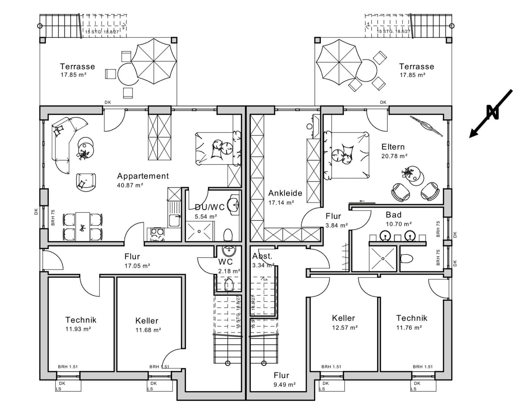

KG: Apartment (für bspw. Pflegekraft), Technik, Keller
Doppelhaushälfte Planrechts:
EG: Gäste-WC, Garderobe, Wohnzimmer, Esszimmer, Küche, Abstellraum
OG: 2 Kinderzimmer, 1 Arbeitszimmer / Elternschlafzimmer (wenn die Kinder klein sind), Kinderbad​

- Im Keller ist das Elternschlafzimmer mit Zugang zum Garten vorgesehen. Wenn Nachwuchs kommt, ist der Weg von KG ins OG zu weit, sodass auch die Eltern temporär im OG schlafen sollten.
- Möglichkeit, dass die Kinder im Jugend-Alter in den Keller ziehen können.​

Der Architekt hat unsere Wünsche berücksichtigt. Problematisch waren die Stellplätze, die durch die Hanglade eine mittlere Höhe von 3 Metern überschreiten würden und somit für eine Grenzbebauung ausscheiden. So entstand die aktuelle Lösung mit den Carports.​

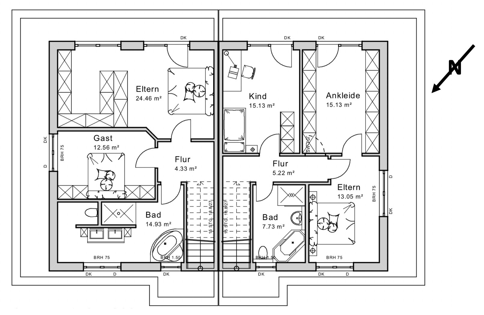

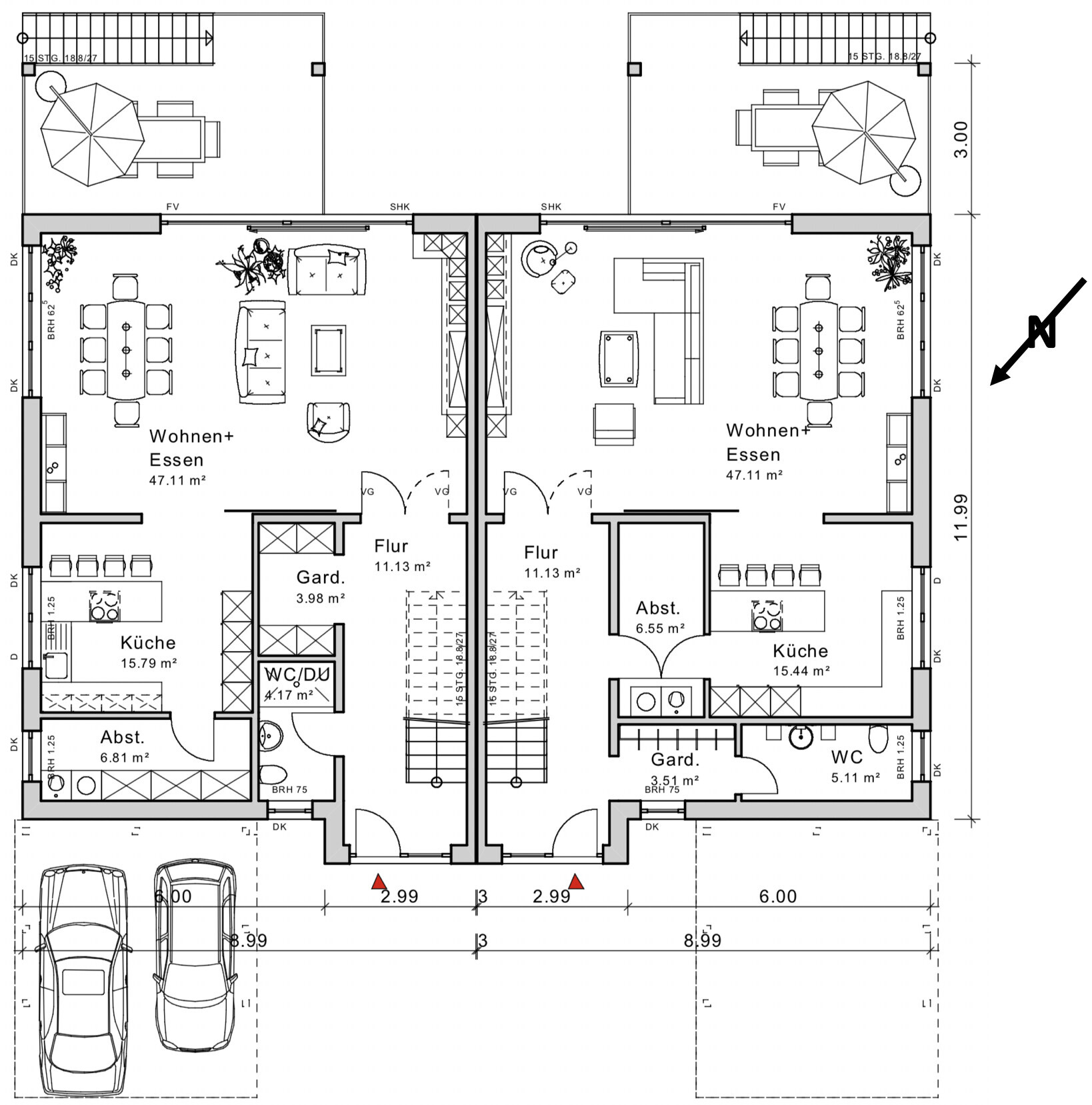

Gerne würde ich eure Meinung zum Entwurf hören. Gibt es Verbesserungsvorschläge, Tipps, Einsparmöglichkeiten oder sonstige Hinweise?
Da es für uns der erste Hausbau ist, freuen wir uns über Kritik, Vorschläge und Anregungen!

Ihr plant eine gerade Treppe wegen Treppenlift und Einliegerwohnung für Pflegekraft
Der Bereich vor der Treppe EG ins OG könnte etwas zu wenig sein um z.b mit einem Rollator bis zum Lift zu laufen.
Die Bäder im EG und OG würde ich umplanen. Rückwärts mit Rollator auf‘s WC einzuparken ist nicht ohne
Evtl ist auch Hilfe notwendig z.b Hose hochziehen oder Morgens kommt der Pflegedienst und unterstützt
Im EG würde ich die Dusche raus nehmen und im OG das T.
WC, Dusche, waschbecken so planen, das Rollator genutzt werden kann oder Ehepartner/Pflegedienst unterstützen. Badewanne evtl so auslegen das ein Badewannenlift genutzt werden kann und trotzdem noch genug Beinfreiheit vorhanden ist.

1. Der Weg vom Eingang bis zur Küche bei den Eltern ist zu lang.
2. Kann mir nicht vorstellen, dass 700 Riesen reichen. Das Kellergeschoss bei den Eltern scheint mir zu teuer und überflüssig.
Bin im Elternbereich (um die 60/65) auch gegen das T im Bad.
Für 6 Gäste im Jahr schaff ich normalerweise kein Gästezimmer an, aber für getrennte Schlafräume für später ist das zweite Zimmer gut.
Die Zuwegung im EG zur Küche führt über den Chill-Bereich. Würde ich ändern.
Ich seh bei einem 2 Personen-Haushalt auch keine 4-Mann-Theke.. ich seh auch die Terrasse bei beiden Einheiten nicht mit Treppe, eher auch bei den Küchen angegliedert.
Soll die Einliegerwohnung nur für die Pflege sein oder auch jetzt schon für Mieter? Wenn auch jetzt schon für weitere Mieter, dann fehlt dort Staufläche wie auch ein Waschmaschine-Anschluss.
Wenn sie nur erst später für die Pflegekraft sein soll, würde ich sie jetzt schon für Gäste vorhalten und das OG in gleichwertige Zimmer aufteilen bzw den schrankraum extern in einem separaten Zimmer.
In Eurer Seite: fragt Euch mal, ob ihr alle, auch die Kinder immer durch einen Abstellraum in die Küche wollt.
Ihr, die Eltern, schaut SamstagAbend-Krimi, der 8-Jährige muss durch den Abstellraum durch, wenn er ein Glas Milch will. Oder am blutrünstigen TV vorbei... und morgens regt Igr Euch über diese beiden Türen auf, weil sie offen stehen.
Zu Eurer Wanderung UG/OG: ich glaube nicht, dass man das zufriedenstellend mit den Schränken durchzieht.

Würdet ihr denn den EG-Grundriss der linken Doppelhaushälfte spiegeln? Habt Ihr Vorschläge, um einen kürzeren Weg mit den Einkäufen in den Abstellraum zu generieren?

Durch den Hang müssen wir mit Keller bauen, sodass Kellerräume mit Garten- und Terrassenzugang dort „verschenkt“ wären.
