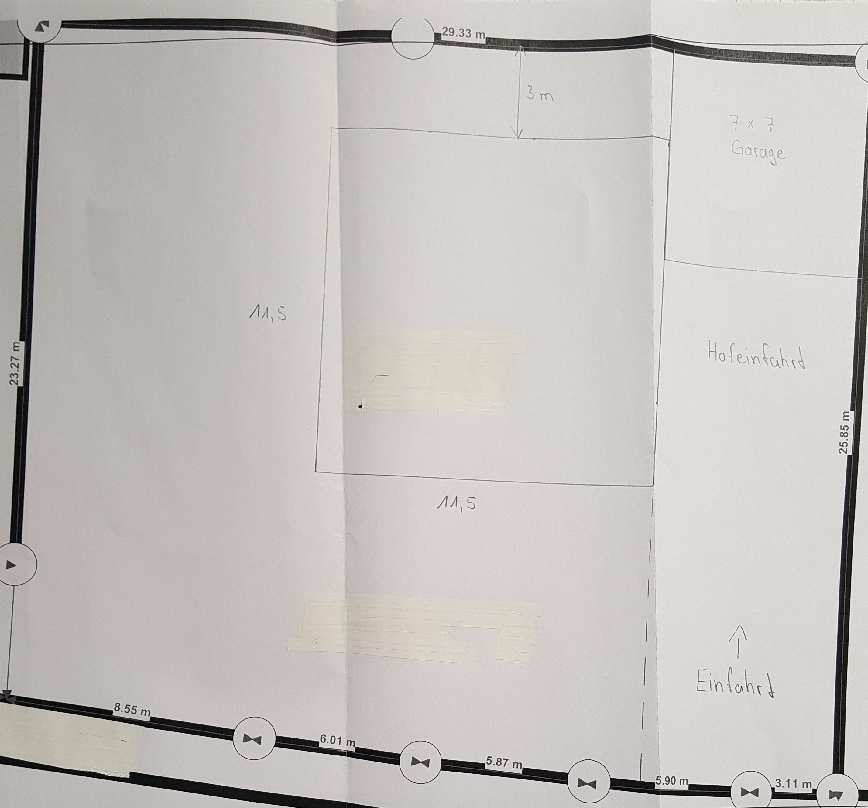

Bebauungsplan/Einschränkungen: Es liegt kein Bebauungsplan vor, somit keine Einschränkungen
Größe des Grundstücks: 760qm
Hang: Nein
Grundflächenzahl: Nein
Geschossflächenzahl: Nein
Baufenster, Baulinie und -grenze: Nein
Randbebauung: Nein
Anzahl Stellplatz: 2-3
Dachform: Walmdach
Stilrichtung: Stadtvilla
Ausrichtung: nach Süden
Maximale Höhen/Begrenzungen: Nein
weitere Vorgaben: Nein

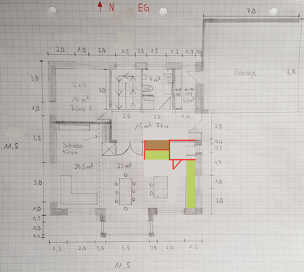

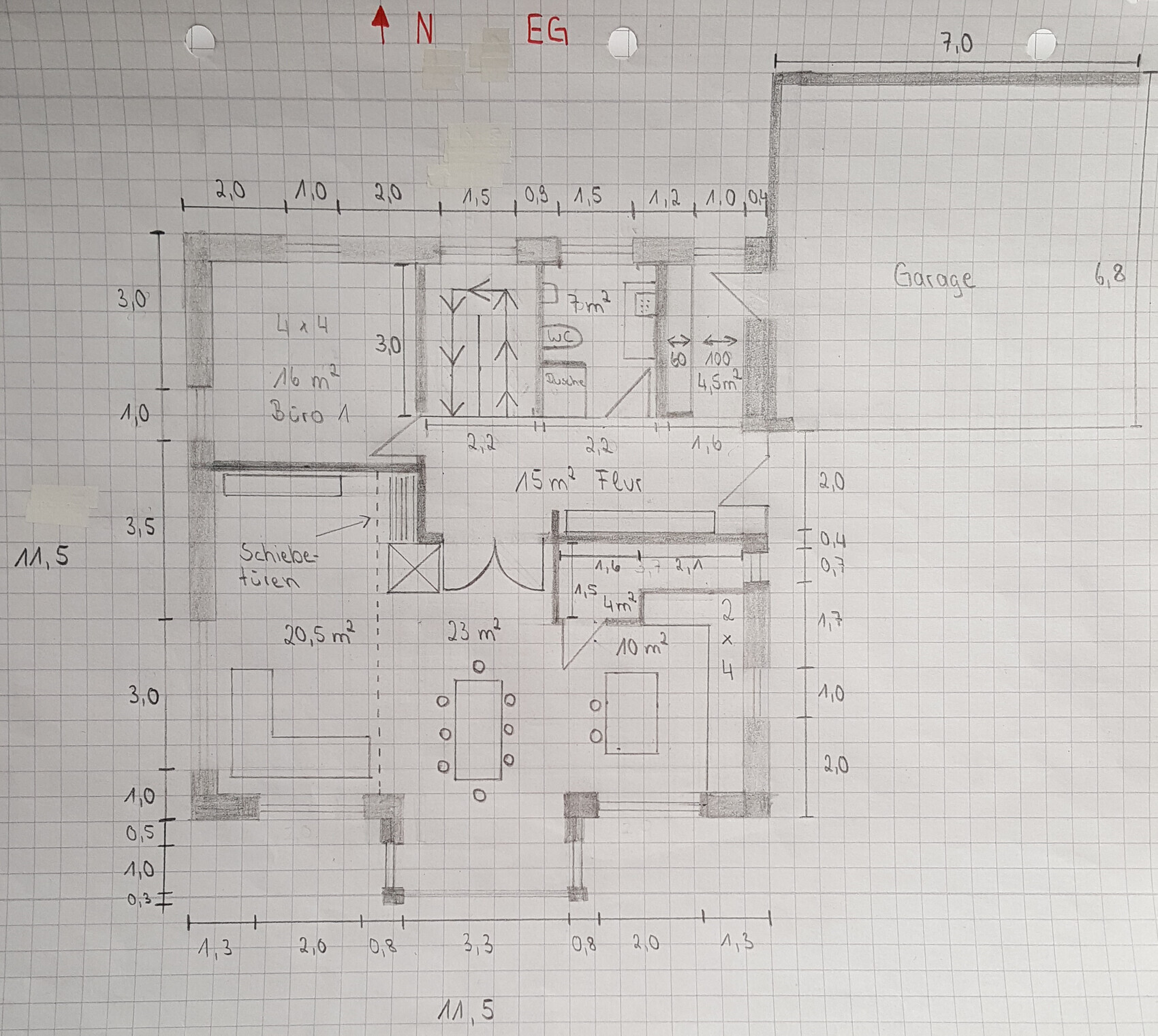

Im Erdgeschoss befindet sich eine Garderobennische mit Türe zur Doppelgarage. Ein Gästebad mit Dusche sowie ein Allzweckzimmer (Büro, Abstellmöglichkeit, evtl. Gästezimmer) sind ebenfalls eingeplant. An die Küche mit Kochinsel schließt sich eine Speisekammer mit Fenster an. Den geplanten Essbereich würden wir sehr gerne nach Bedarf mit einer Schiebetüre vom Wohnbereich abtrennen. Hier stellt sich die Frage, ob dies überhaupt möglich ist. Der Essbereich ist für 8 Personen ausgelegt. Der Kamin soll zwischen Ess- und Wohnbereich platziert werden, wobei wir beim jetzigen Plan mit dem aktuellen Standort noch nicht 100prozentig zufrieden sind.

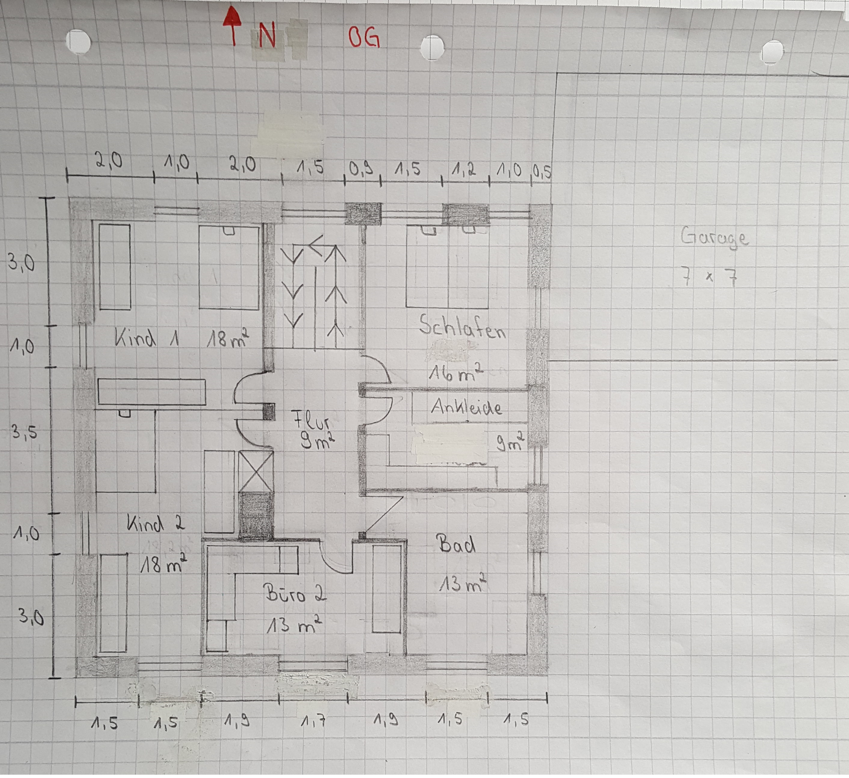

Im Obergeschoss befindet sich das Elternschlafzimmer (Ausrichtung weg von der stark befahrenen Straße im Süden und so, dass die Sonne morgens ins Schlafzimmer scheint.) Das Ankleidezimmer ist vom Gang aus zu betreten, da wir keine Tür vom Schlafzimmer aus wollten. Grund dafür ist die evtl. Ruhestörung, wenn der andere Partner noch schläft.
Des Weiteren befinden sich oben zwei in etwa gleich große Kinderzimmer sowie ein Büro für Homeoffice. Der Balkon erstreckt sich über die gesamte Südseite, sodass man theoretisch vom Kinderzimmer 2,Büro, als auch Bad Zugang hat. Das geplante Bad verfügt über ein Doppelwaschbecken, Dusche, Badewanne, Toilette. Hier bereitet uns die Badtür Kopfzerbrechen...

- Garderobe mit 1m eventuell zu eng.
- Speisekammer zu eng zulaufend, wir wollen aber auf das Fenster nicht verzichten.
- Kaminplatz evtl. noch zu optimieren
- Wohnraum noch offen, eine Schiebetüre zwischen Ess- und Wohnbereich gewünscht
- Türe zum Bad im Obergeschoss problematisch
- Fenster im Ankleidezimmer

Schon ganz gut. Die Ansichten und Fenster sind noch eine kleine Katastrophe. Platzierung und Größe sind teilweise überdimensioniert und unpassend. Tür und Fenster in der Ankleide sollten zentriert werden. Speisekammer inkl. Fenster ungünstig angelegt. Vielleicht besser was in der Richtung:
Handgezeichneter Grundriss eines Hauses mit Garage, Büro und farblich markierten Bereichen.
Das Riesen X im WZ soll wohl ein Kamin sein? Soll der auch im Kinderzimmer sein? Sonst könnte man dort den Schornstein sicher eleganter und wesentlich kleiner platzieren.
Garderobe find ich ok. Auf die Tür aus der Garage würde ich allerdings verzichten. Die 2 Schritte bis zur Haustür ist das Ding nicht wert.
Die Schiebetüren-Sache im WZ wird vermutlich so selten genutzt, dass man da wirklich über Sinn und Unsinn nachdenken sollte.

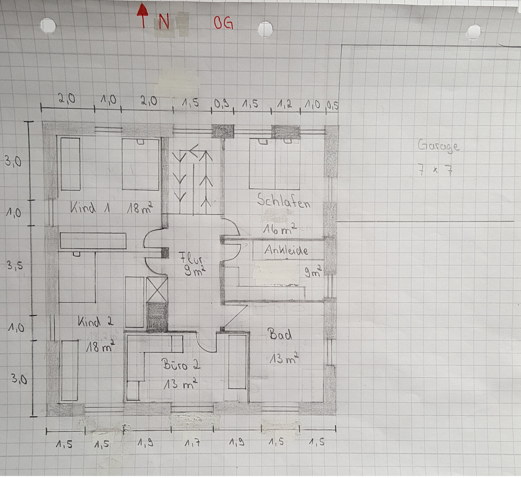

Aufteilung im OG nicht optimal. Schlafzimmer zu groß - hier könnte man sparen, indem man über die Ankleide eintritt und die Wände entsprechend verschiebt. Bad würde man eher bei Kind 1 erwarten und alle Kinderzimmers in den Süden.

Anbei noch das umgestrickte OG, wobei Dunkelblau das Bad ist und ich mal schnell die Treppe drehen musste. Optimalerweise tät ich die Sache noch horizontal spiegeln, damit die Bäder übereinander liegen, dann würde die Treppe so bleiben. Welche Präferenzen beim Schlafzimmer bestehen, weiß ich jetzt allerdings nicht. Tür in die Ankleide müsste anderesherum aufschlagen.
Ich werde nie verstehen, wozu man diese Schlupftür direkt vom Lenkrad auf´s Sofa "braucht", respektive vor welchem Raub Mord Vergewaltigung Löwen Blitzschlag Platzregen man sich auf den zwei Metern (!) Weg durch´s Freie zwischen Tor und Tür fürchtet.
Gegenfrage: wozu ist es nötig ?
Ich schaue vom Sofa lieber auf den Esstisch mit Obst- und Nüsseschalen als auf eine Mehrzweckgemeindehaus-Saalverkleinerungs-Schiebetür.
Einfache Lösung: weg damit. Kamine in Energieeinsparverordnung-Häusern wirft man eh nicht an.
Aber das geht auch, wenn nur die Ankleide direkt vom Gang abgeht und das Schlafzimmer keine eigene Tür zum Gang hat. Ich würde dem Schlafzimmer übrigens nicht antun, die Fenster vom EG dorthin zu "spiegeln".
Das Büro ist da aber der Stachel im Grundriss.
