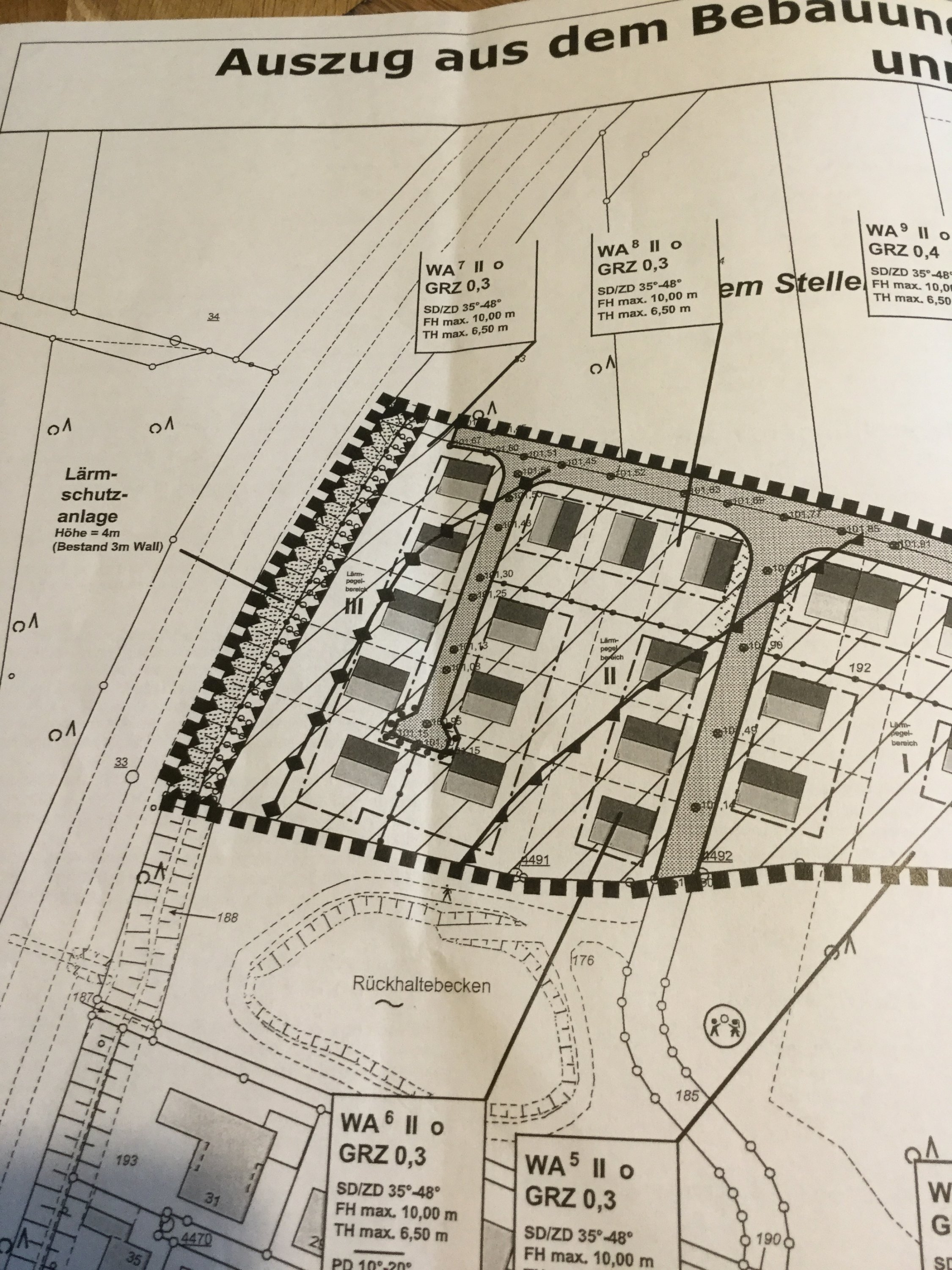

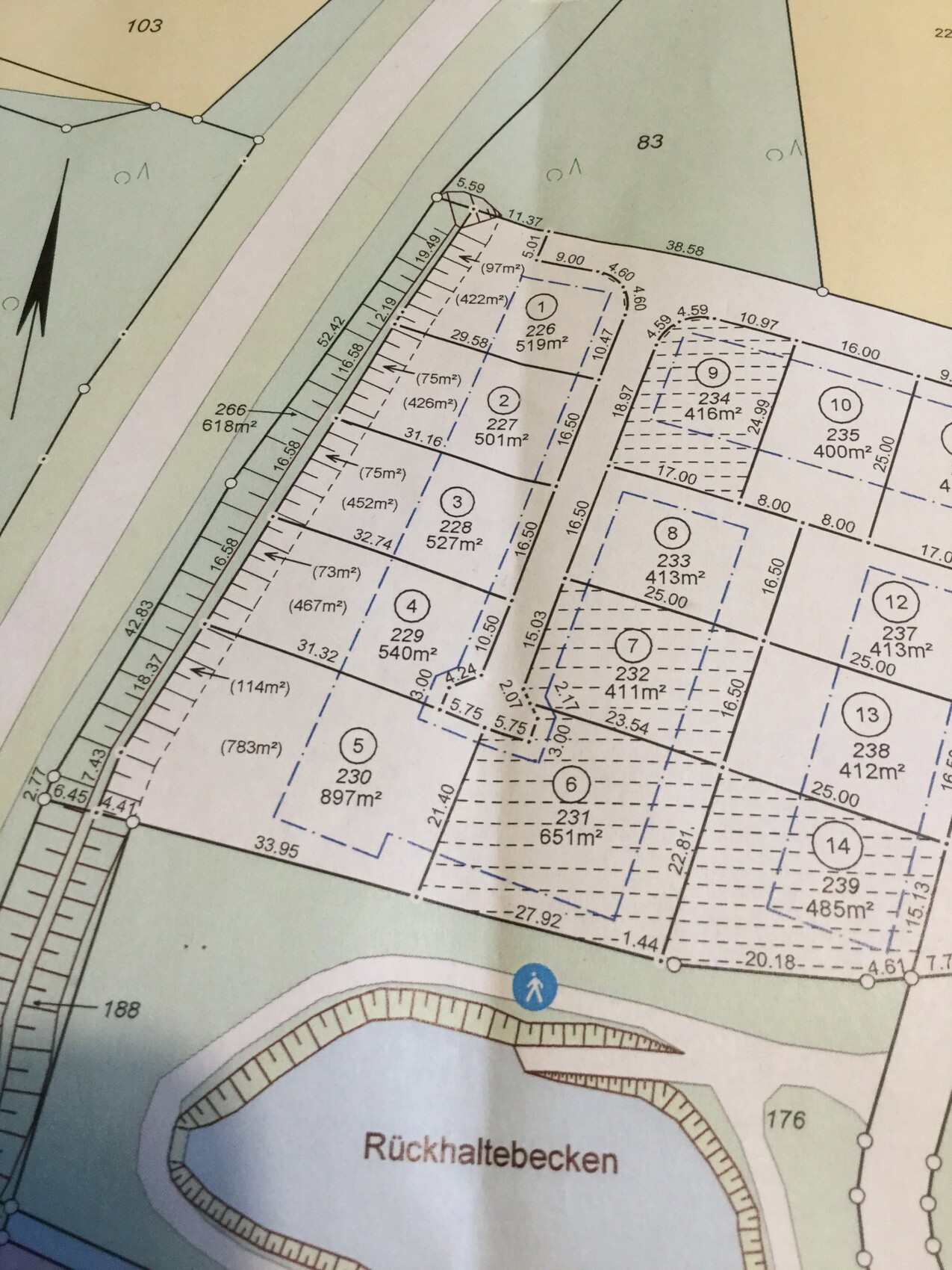

Nun gibt es im Gebiet nur eine Handvoll Grundstücke, die für uns infrage kommen. Alle liegen am Lärmschutzwall. Wir würden alle auf unsere Wunschliste für die Grundstücksbewerbung setzen, die Frage ist nur in welcher Reihenfolge.
An erster Stelle kommt entweder Grundstück Nr. 4 oder Nr. 1.
Nr. 4:
+ am Wendehammer
+ größte Grundfläche
+noch die beste Grundstücksausrichtung bzw. Noch am meisten Westsonne
- Nachbarn von beiden Seiten
-längere Auffahrt zum Carport notwendig?
Nr. 1
+ Nachbarn nur zu einer Seite
+Straße als Auffahrt zum Carport mitnutzen (kurze Auffahrt auf Grundstück)
-Fläche im Norden wird auf Dauer ebenfalls Baugebiet
-Eckgrundstück
-zu wenig Westsonne?
-Höhere Auflagen Lärm
Obwohl die Aufgezählten Punkte bei Grundstück Nr. 4 überwiegen würden wir im Moment zu Nr. 1 tendieren. Deshalb unsere Frage: gibt es aus eurer Sicht noch wichtige Punkte die gegen eins der Grundstücke sprechen? Habt ihr noch Erfahrungen zu Lärmwall-Grundstücken?

Leider ja - die sind über Grundstückstauschverträge schon weg. Leider, sonst wäre das unser Favorit gewesen. Wir müssen uns jetzt neu orientieren. Und da bleiben nur noch die am Wall.
Kekse
Bei den Lärmschutzwall-Grundstücken muss man eigentlich die Fläche, die am Wall liegt, abziehen, da nicht wirklich nutzbar (außer natürlich für ne Brombeerhecke oder so). Dann sind diese Grundstücke auch nicht mehr größer als die innenliegenden. Nur lauter (und bei gleichem qm-Preis teurer).
Die Form der Lärmzonengrenze lässt vermuten, dass der Wall bei der 1 aufhört? Dann nehmt die nicht. Bei uns im Baugebiet gibt es auch einen solchen Wall und ich würde nicht direkt daran wohnen wollen. Das ist schon wirklich laut. Wenn es den Wall schon gibt, fahr doch mal zur Hauptverkehrszeit hin und lass den Lärmpegel auf dich wirken.

Ich würde niemals an einem Ort bauen, wo schon Lärmschutzwälle errichtet werden müssen, damit dort jemand bauen darf. Aber wenn es unbedingt sein muss, würde ich hier die 4 nehmen, da diese dann auch tatsächlich vollständig hinter dem Wall liegt. Bei der 1 endet der Wall und der Krach kommt von der Seite.

Die 1 wär definitiv meine letzte Wahl. Fast 100 m² nimmt der LSW in Anspruch; hilft euch jedoch nicht wirklich, da er an eurer Grundstücksgrenze endet. Baugrenze komplett im LPB III.
Die 5 ist zu teuer?
Straßenlärm von der einen Seite, Sport- und Gewerbelärm von der anderen. Scheint ja ein schnuckelig gelegenes Baugebiet zu sein.
