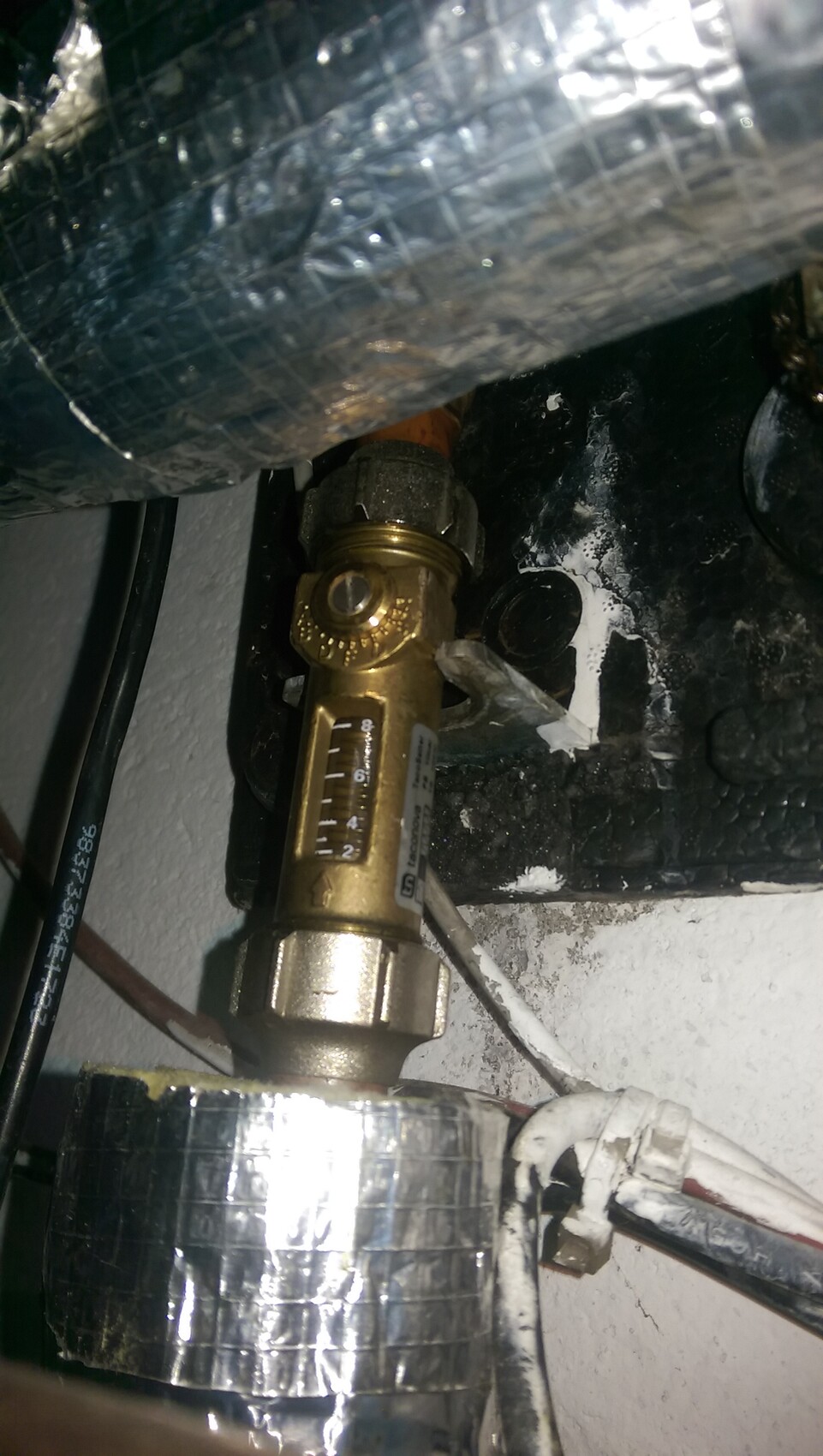

Ist das auf dem Bild so eine Schwerkraft Schwerkraftbremse?
Ist das richtig das diese Schwerkraftbremse vor der Pumpe installiert ist?
Das Foto zeigt den Vorlauf vom Kollektiv und die Pumpe sitzt da drüber.

Das Bild zeigt einen Durchflußmengenmesser und der sitzt mit der Pumpe zusammen üblicherweise im Rücklauf um Schäden durch zu hohen Temperaturen zu vermeiden.
Über der Pumpe sitzt üblicherweise auch die Schwerkraftbremse.
Einige Solarstationen haben an der Absperrung über der Pumpe auch die Möglichkeit diese zu deaktivieren.
Mach mal ein Bild der gesamten Pumpenstation.
