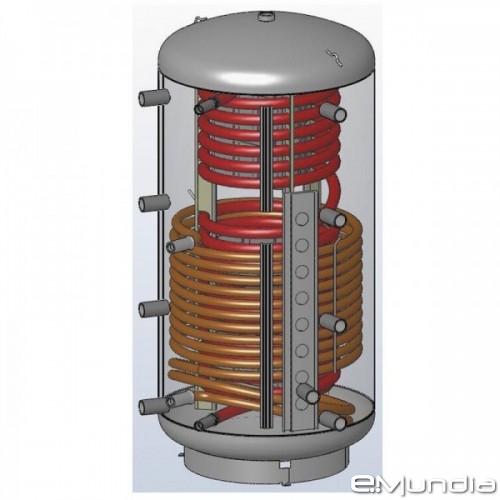

Erstmal vielen Dank für eure Erläuterungen!
Allerdings bezieht ihr euch auf einen richtig funktionierende Anlage, oder?
Wenn, wie bei mir z.B., die Steuerung fälschlicherweise "denkt" es wäre Wärme vom Dach verfügbar und entsprechend die Umwälzpumpe aktiviert, wird doch das vom Generator kommende kalte Wasser mittels Gas gewärmt?!
Ich gehe davon aus, das ein Kombischichtspeicher aus 2 Tanks besteht: Einmal der große Tank (bei mir wohl 800l) um das warme Wasser von der Solarthermie zu speichern und ein kleinere Brauchwassertank (wahrscheinlich ~150-200l). Nun frage ich mich, wie in der Zeit ohne nennenswerte Sonneneinstrahlung vermieden wird, dass der große Tank von der Heizung warm gehalten wird? Es gibt doch vermutlich einen Wärmetauscher, der von der Steuerung der Solarthermie-Anlage geregelt wird um genau dies zu verhindern, oder?

Nein du hast einen üblichen Schichtenspeicher mit einem großen Tank von 800l kein kleinen extra drin.
Siehe:
Der Kombi-Schichtspeicher KWS ist ein Pufferspeicher mit Schichteinrichtung für das energieeffiziente Einschichten des Heizungswassers und mit integriertem Wärmetauscher zur direkten Erwärmung des Brauchwassers im Durchlaufprinzip. Der Speicher ist je nach Modell zum Anschluss von einer oder zwei weiteren Heizquellen - wie z.B. einer Solaranlage - zusätzlich mit einem (Modell KWS) oder zwei (Modell KWS R2) Wärmetauschern ausgestattet.
