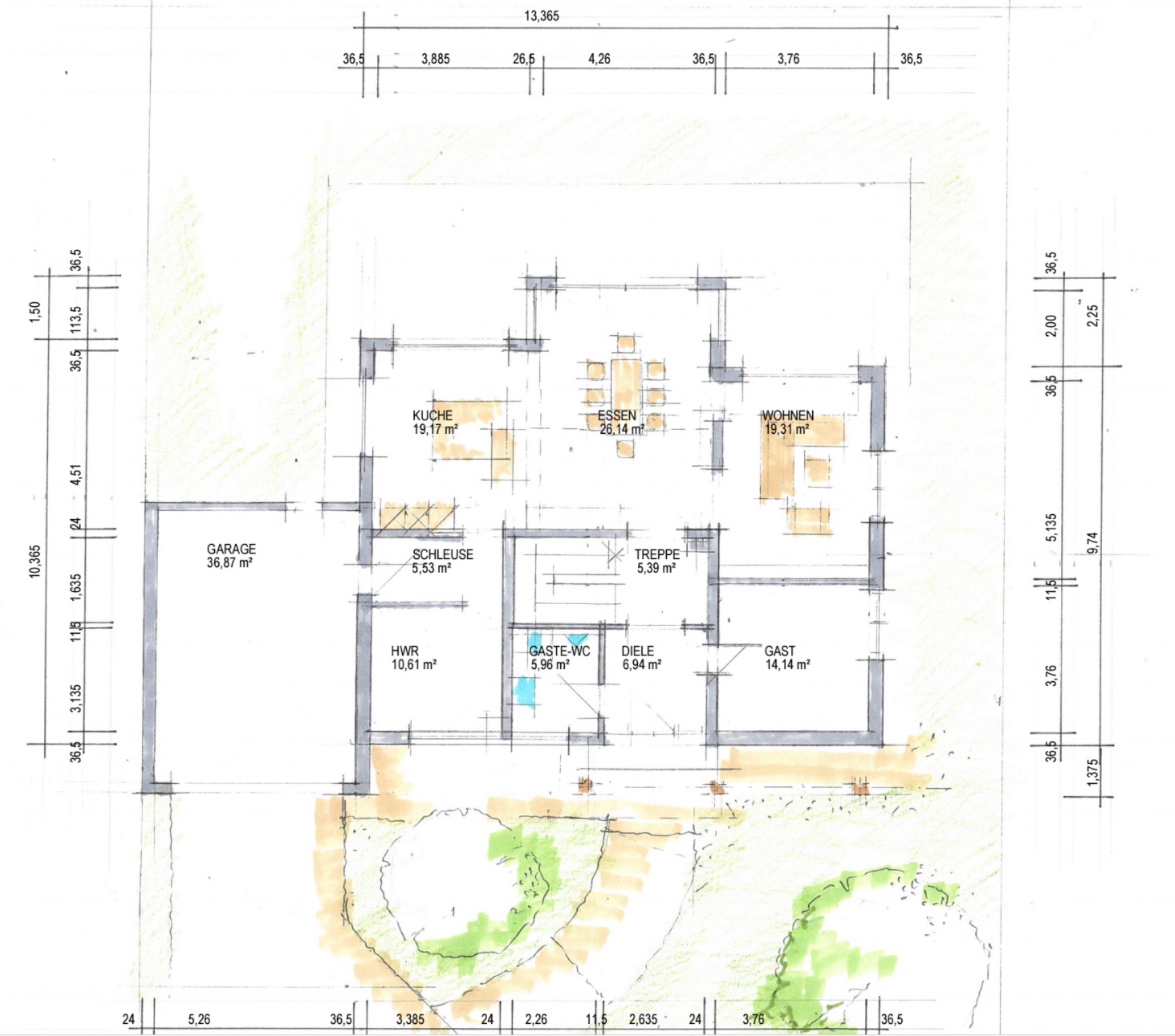

Hi,

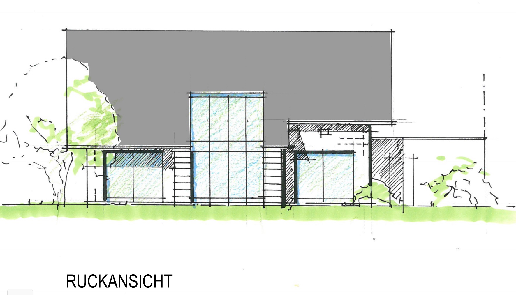

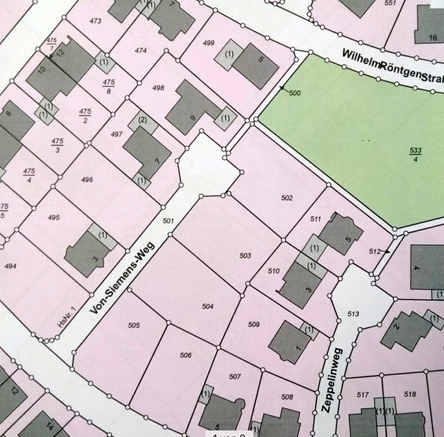

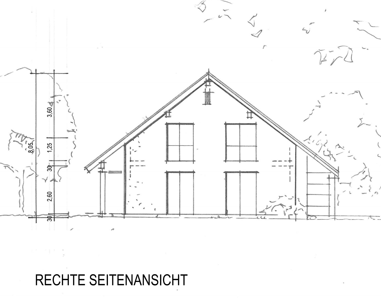

wir bauen unten gezeigtes Einfamilienhaus mit 210qm ohne Keller. 1,5 Stockwerke. Integrierter Wintergarten. Doppelgrage.
Das Grundstück (503) ist 7a. Auf unserer Straßenseite keine Nachbarn.
Das ist ein sehr, sehr schöner Entwurf.
Man sieht die Hand des Architekten. Es ist schon fast eine kleine Augenweide hier, einen mit Liebe gezeichneten Entwurf zu sehen.

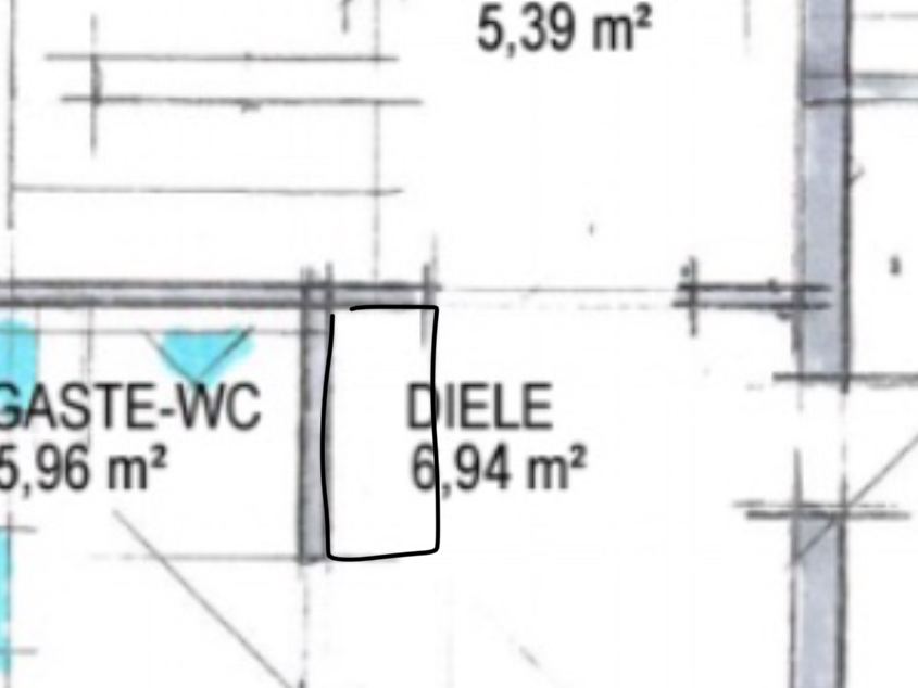

Ich würde mich freuen, wenn die Fenster in Bad und Schlafzimmer mit Brüstung ausgeführt werden.
Einzig die Schleuse hab ich zu bemängeln. Da erklärt sich mir nicht die Platzierung der Straßenschuhe... Küche wird immer sandig sein, die eigentlich gut platzierte Treppe außerhalb des Eingangsbereich wird wieder zum Durchgang für Schmutzschuhe.
Hauswirtschaftsraum ist auch ein gefangener Raum, jeder Weg führt durch die Küche. Aber da gibt es schlimmeres [emoji6]

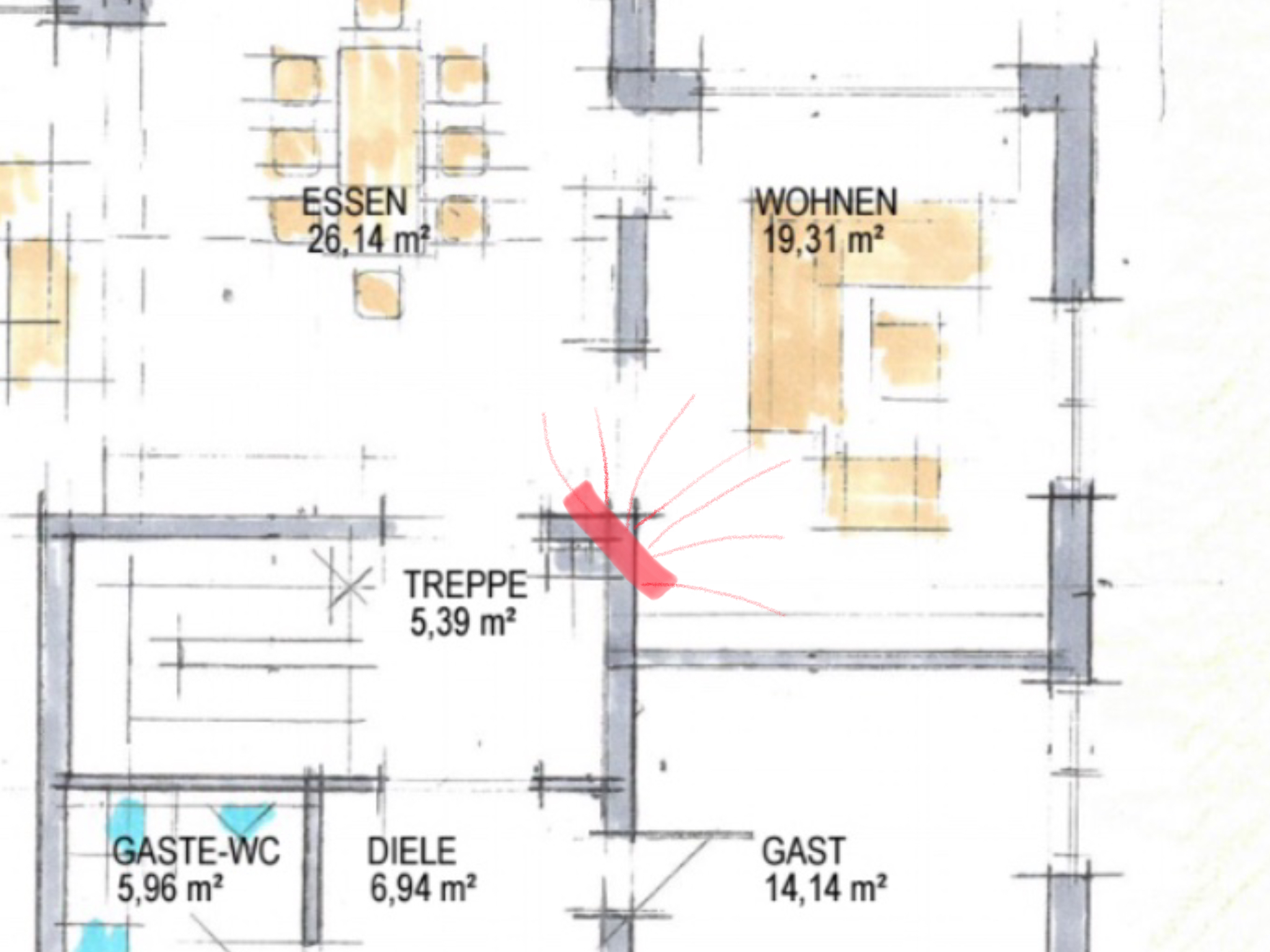

Ach, ja: die Wand zw WZ und Essen würde ich weglassen und dort in der Linie dann den Kamin setzen.
Mal schauen, was die Mütter hier so sagen [emoji4]
Füll doch nochmal bitte den Fragekatalog aus. Danke!
Edit: wo werdet Ihr Sachen lagern? Deko, Saisongarderobe? Wo soll denn die Garderobe für 4 Personen hin! Da kann ja schon ein kleiner Berg Jacken und Schuhe in Gebrauch sein... das könnte/ wird zum Problem

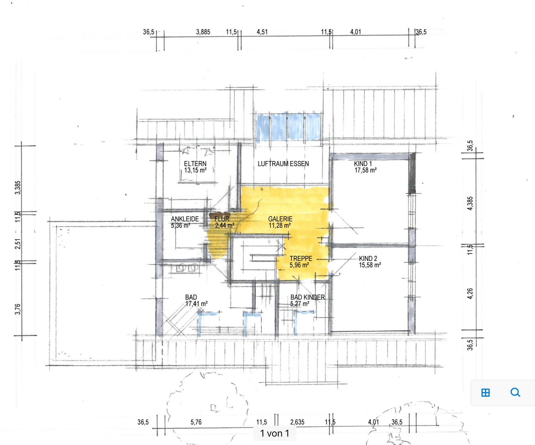

Schöner Entwurf.
Ich würde einzig die Wand am Treppenaustritt oben weglassen und gegen ein Geländer ersetzten.
***Was genau ist gemeint? :)
*** ok, die Schleuse war als Vorratskammer gedacht, aber klar das mit den Schuhen ist ein wichtiger Punkt
*** Kamin kommt hier hin.
Dort wo du vorschlägst wäre der Schornstein viel zu hoch (War auch unsere erste Idee)
***Dachboden und große Garage
Wo soll denn die Garderobe für 4 Personen hin! Da kann ja schon ein kleiner Berg Jacken und Schuhe in Gebrauch sein... das könnte/ wird zum Problem ***vielleicht hier
und der Rest in einen Schrank im Gästezimmer
habe in das Zitat hinein geantwortet
Danke
