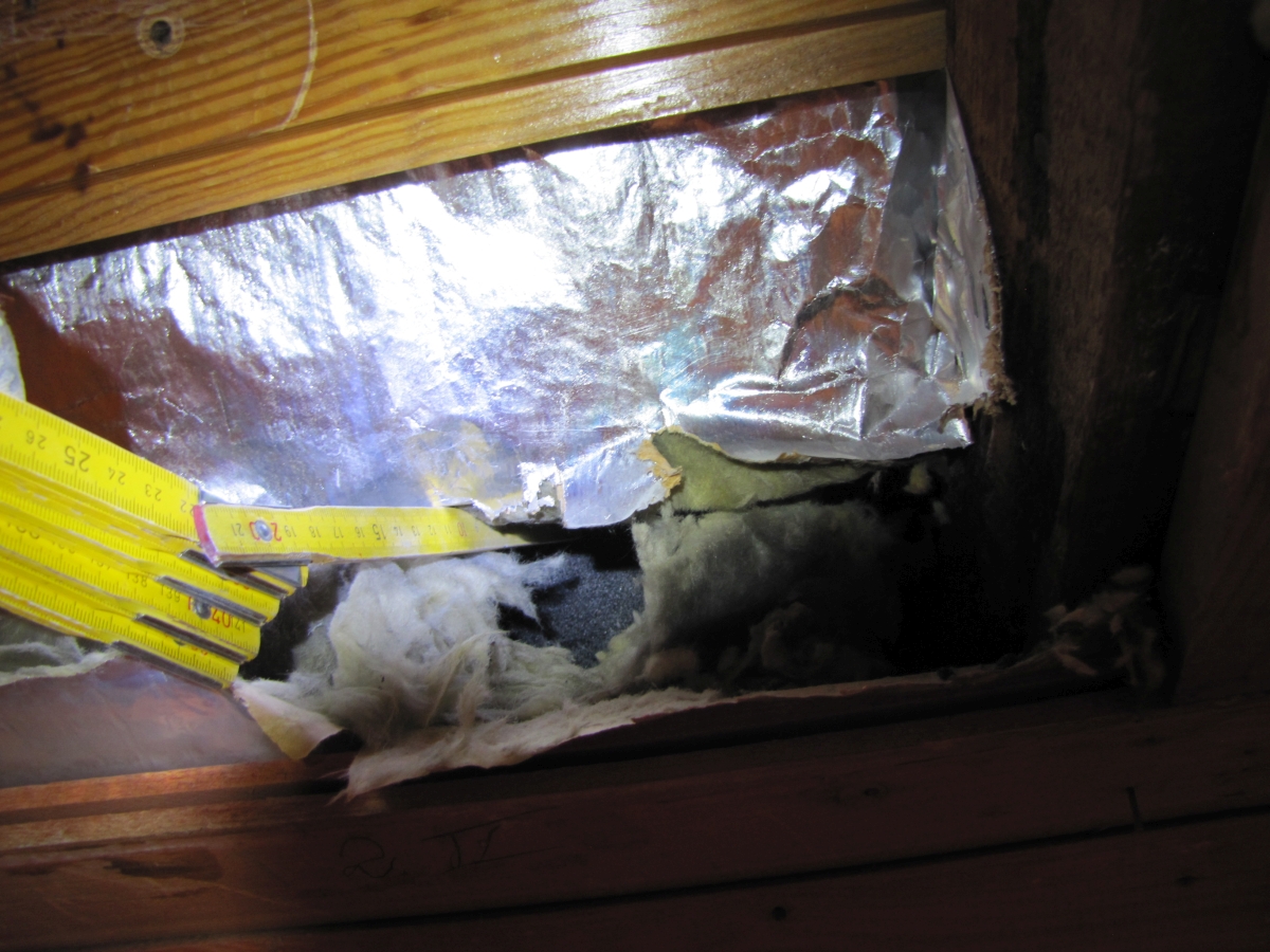

zur kurzen Einleitung: wir haben ein Reihenmittelhaus (BJ 1969) mit bereits ausgebautem (Ende der 80er/Anfang 90er Jahre) Dachboden. Nachdem alle anderen Arbeiten langsam abgeschlossen sind, soll jetzt auch der Dachboden wieder reaktiviert werden (Kinderzimmer für die große Tochter + Arbeitsecke für den Papa), am besten möglichst budgetschonend
Bereits ausgebaut heißt, dass der Dachboden bei Kauf mit Holzdielen-Boden + Innendämmung (alukaschierte Dämmwolle) + Deckenverkleidung (Holzprofile) ausgestattet war (Eigenarbeit vom Vorbesitzer). Die alten Dachbodenfenster sind von uns bereits getauscht worden, die Holzprofile haben wir komplett abgemacht + entsorgt, da wir wissen wollten, wie es darunter aussieht und sich an einer Stelle bereits Siebenschläfer (oder sonstwer) durch die Dämmung gefressen hatten. Feuchtigkeit scheint bisher kein Problem gewesen zu sein, Deckenprofile + Balken waren alle trocken außer einer undichten Stelle durch verrutschten Ziegel (mittlerweile wieder gerichtet)
Jetzt soll eine neue Verkleidung dran (diesmal kein Holz, sondern Gipskartonplatten) und die Dämmung möglichst optimal (und budgetschonend) erledigt werden.
Die Frage ist daher nun: was tun mit der vorhandenen Dämmung?

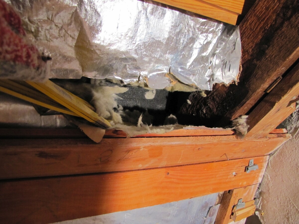

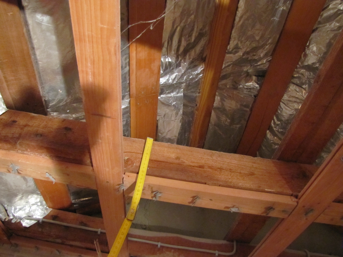

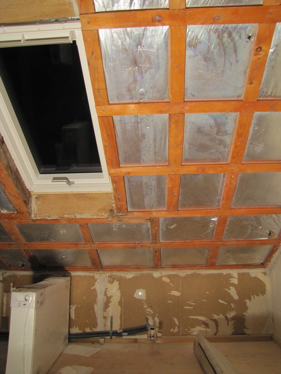

Die sieht so aus: Dämm-Material = alukaschierte Dämmwolle (genaues Material=?). Hinter der Dämmung bzw. zwischen Dämmung und Ziegeln ist anscheinend nur eine Schicht Dachpappe. Sonst nichts. Die Balken müssten so 10 - 12 cm dick sein (an den Dachfenstern eher 12, sonst 10 cm). Dementsprechend ist die Dämmung auch ca. 10 cm dick. Darauf ist noch die alte Lattung, an der die Holzprofile dran waren.
Ein Energieberater und mehrere Handwerker (Trockenbauer) sagten, die alte Dämmung wäre doch noch OK, daher: vorhandene Löcher mit Aluband kleben, dann Dampfbremse drunter machen und dann die neue Verkleidung dran. Fertig.
Nach allem, was man so liest, habe ich aber Zweifel, ob das so einfach ist. Vor allem: macht eine Dampfbremse unter der Dämmung (also zwischen alter Dämmung und neuer Deckenverkleidung) überhaupt Sinn? Denn die alukaschierte Dämmung funktioniert doch praktisch als Dampfbremse, so dass sich die Feuchtigkeit zwischen Alukaschierung und Dampfbremse sammeln dürfte? Oder sie sucht sich ihren Weg in den (zweifelsohne vorhandenen) Lücken zwischen alter Dämmung und Sparren etc. und verursacht dort ggf. Feuchteschäden?
Wäre die daher eventuell die Kombination "Alukaschierung löchern (Stachelwalze)" + zusätzliche Dampfbremse sinnvoll? Oder doch die alte Dämmung komplett erneuern? Hauptanliegen wäre, dass ich mir nichts verschlimmbessere und das Ganze wieder mit möglichst wenig (bzw. günstigem) Aufwand wieder bewohnbar wird.
Danke vorab für Tipps und/oder Erfahrungswerte. Fotos füge ich mal bei (hoffe, dat klappt so...)

Hallo. Ich würde die alte Dämmung flicken, also Fehlstellen ausstopfen. Dann hätte ich "darunter" (innenseitig) eine weitere Dämmebene geschaffen, zumindest 60mm stark. So denke ich machst du das meiste draus.
Frage: Ist die alte Dämmung mit Luftspalt zur Dachpappe oder liegt sie direkt an? Wenn mit Luftspalt, kannst du feststellen ob dort eine wirksame Strömung möglich ist, d.h. sind am First und an der Traufe entsprechende Zu- und Abluftöffnungen?
Wenn eine der Fragen mit nein zu beantworten ist, musst du zur Raumseite meines Erachtens auf jeden Fall eine Dampfsperre, d.h. eine Alufolie verlegen und überall dicht anschließen. Der Grund dafür ist, dass sie außen liegende Dachpappe ziemlich diffusionsdicht ist.

Wenn die Dampfbremse richtig angebracht ist kommt keine Feuchtigkeit mehr in die Dämmung.
Demnach ist der Aufbau hinter der Dampfbremse "egal".
Sicherlich sollte man das alles im gesamten betrachten und eine diffusionsoffener Aufbau nach außen ist immer wünschenswert.
10cm Dämmung finde ich für ein DG nicht mehr zeitgemäß. Bedenke bitte das du unterm Dach fast nur "Außenwände" hast.
Es würde sich in der Situation empfehlen hier mehr Dämmung ein zu bringen, hast ja sowieso schon alles offen.
Es empfiehlt sich die Sparren mit in die Dämmebene zu nehmen. Heißt zwischen den Sparren auf Sparrenhöhe dämmen und dann noch mal eine Ebene drüber damit die Sparren nicht zur Kälte/Wärmebrücke werden.

Wenn die alte Dämmung noch zu verwenden ist, macht es aus meiner Sicht ökonomisch und ökologisch keinen Sinn, diese auszutauschen. Flicken ja, wegen der Kältebrücken. Nach innen die Sparren aufdoppeln oder eine Lattung quer zu den Sparren, wenn es die Raumhöhe zulässt. Ich denke auch, dass 10cm nicht mehr zeitgemäß sind. Je nach Dämmstoff bringt dir die zweite Ebene auch noch etwas Schallschutz.
