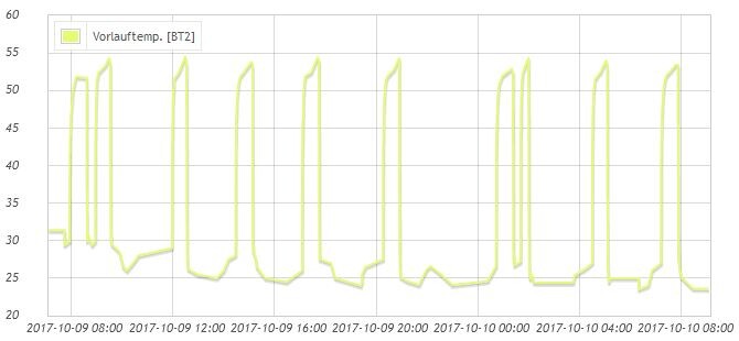

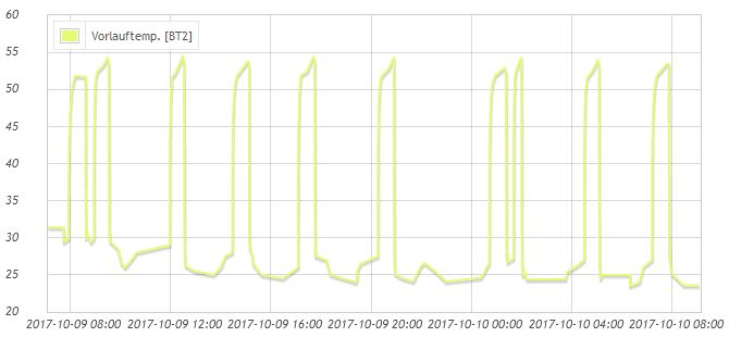

wir haben ein Einfamilienhaus gebaut und haben nun auch eine Wärmepumpe (Nibe) mit Fußbodenheizung etc. verbaut. Da wir gerade unsere ersten Erfahrungen mit dieser Technik sammeln, habe ich mal eine Frage zur Vorlauftemperatur.
Und zwar ist mir aufgefallen, dass bei uns derzeit durchweg immer wieder eine kurzzeitige Erhöhung der Vorlauftemperatur stattfindet. Also über 24 Stunden sind zyklische Erhöhungen (ca. 10!) auf eine Temperatur bis 50 Grad vorhaben, obwohl bei derzeitigen Außentemperaturen von 12/13 Grad eine Vorlauftemperatur (laut Heizkurve) von 26 Grad vorgegeben wird. Das führt natürlich zu entsprechendem Stromverbrauch. Ist das normal? Kann ich mir eigentlich kaum vorstellen...
Zeitreihe der Vorlauftemperatur mit regelmäßigen Spitzen zwischen ca. 25 und 55 °C.
Joedreck

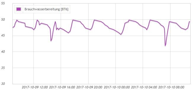

Ist das evtl die Warmwasser Bereitung?
Die Warmwasserbereitung auf 1-2 mal täglich einstellen. Je nach Nutzungsverhalten
Basti2709
Basti2709
Bei uns war es auch immer das Warmwasser was mehrmals täglich wieder auf Temperatur gebracht wird...habe auch vor der Heizung erschrocken gestanden als dort plötzlich Vorlauftemperatur 50 Grad stand...in kleiner Schrift dann aber oben drüber "Speicherladung läuft"...
