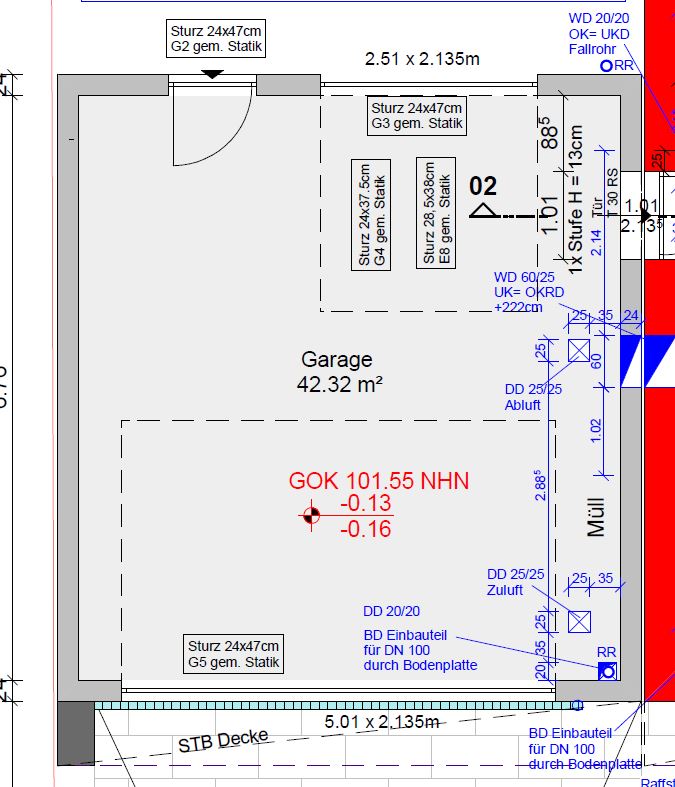

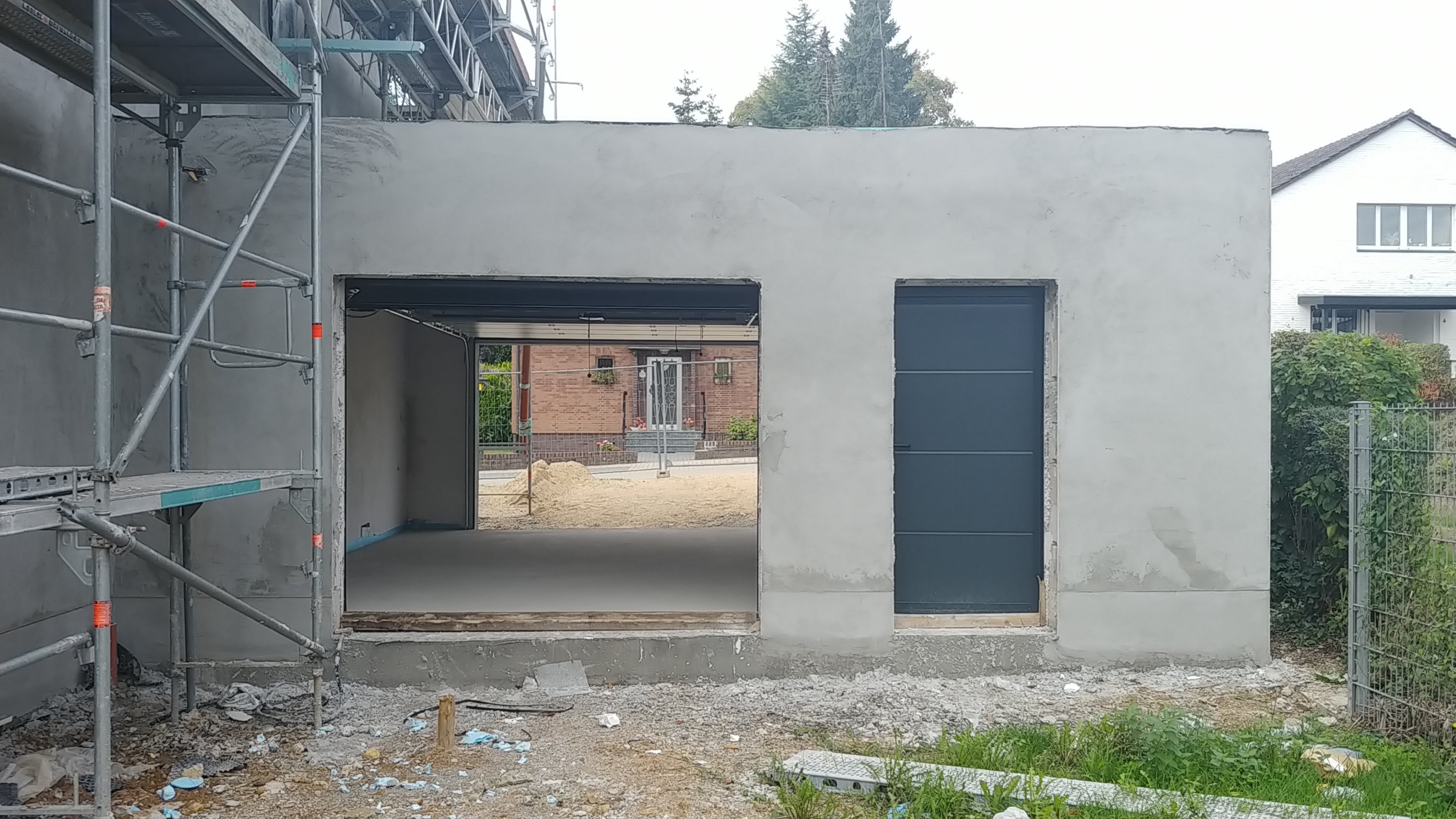

Kann es sein, dass das hintere Tor tiefer sitzt weil es bündig mit der Tür gesetzt wurde?
Das Tor wurde nicht an die Tür angepasst sondern umgekehrt, würde ich mal sagen.
Die Tür steht ohne jede Vermaßung in den Plänen, während die Tore beide mit 2,135m dort drin stehen. Also denke ich eher, dass die Tür ein nachgelagertes Problem ist.
Die Tür ist übrigens die einzige Tür im ganzen Haus, die in 2 Meter Höhe ausgeführt wurde. Selbst die bemängelten Terrassentüren waren höher. Passt also vorn bis hinten nicht.

Was genau ist dir unklar?
Also es gibt einen Bauantrag und einen Ausführungsplan, die identisch technisch ausgelegt sind. Dort sind jeweils die beiden Garagentore eingezeichnet als auch die Tür. Die Tür ist in beiden Dokumenten ohne Maßangabe. Die Garagentore sind in beiden Unterlagen beide jeweils mit 2,135m Höhe eingezeichnet.
Darüber hinaus ist im Vertragswerk fixiert, dass die beiden Garagentüren analog Bauantrag ausgeführt werden - Garagentür A in Design X, Garagentür B in Design Y. Mehr nicht und auch nicht weniger.

Seit wann sind in Werksplänen bzw. generell Türen ohne Bemaßung?
Hab ich ehrlich gesagt noch nicht gesehen.
Und ich hatte schon einige Pläne von Architekten gesehen..
Wurde es evtl absichtlich vergessen, um danach dein fein zu sein als GU?
Sieht man denn im Plan zumindest eine Seitenansicht, in der sich die Höhe über den Maßstab messen lässt?
Sollte doch möglich sein bei normalen Plänen.

Ich poste gerne mal die Unterlagen.
Das ist die Ausführungsplanung (Bauantrag analog - bzw. nicht ganz; im Bauantrag stand beim oberen Tor auch noch die gleiche Breite wie beim unteren Tor.....):
Grundrissgarage mit 42,32 m2 Fläche, Sturz- und Bauteilangaben

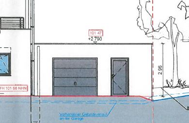

Und die Gebäudevisualisierungen.
Außenansicht eines Hauses mit Garage und Eingangstür in einer Planzeichnung
Moderne Hausfassade mit Garage und Flachdach, Architektenzeichnung
Und dann noch mal ein Foto von hinten:
Baustelle mit Rohbau, Geruest und offenem Durchgang am Boden, Bauabfaelle sichtbar
Da steht ja die Gebäudehöhe darauf. Habe das mal nachgemessen und mir einen Maßstab gebildet und auf dem Schaubild die Garage nachgemessen. Dort sind definitiv hinten keine 2 Meter visualisiert sondern mehr!
