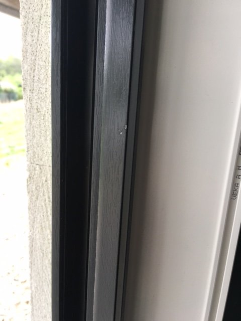

Habe zwei fragen, sind am bauen und letzte Woche sind die Fenster montiert worden.
Habe eine Macke auf dem Fensterrahmen entdeckt siehe Foto.
Ist das ein Mangel?

Die Macke ist ein Mangel und lässt sich beheben.
Der Dach überstand ist bei 2cm wohl in der Toleranz
jamal-01
Was bedeutet beheben?
Komplett austauschen oder mit ein Reperaturset ausbessern.
Sind ca. 2mm die Macken.
Dachüberstand ist halt zwischen 18cm und 19 cm. Kommt drauf an wo ich messe. Wenn es in der Toleranz ist bin ich beruhigt.

Fenster: dazu soll sich der Bauleiter mal äußern. Ich persönlich finde es jetzt nicht so schlimm, weiß aber nicht, ob es tolerabel ist.
