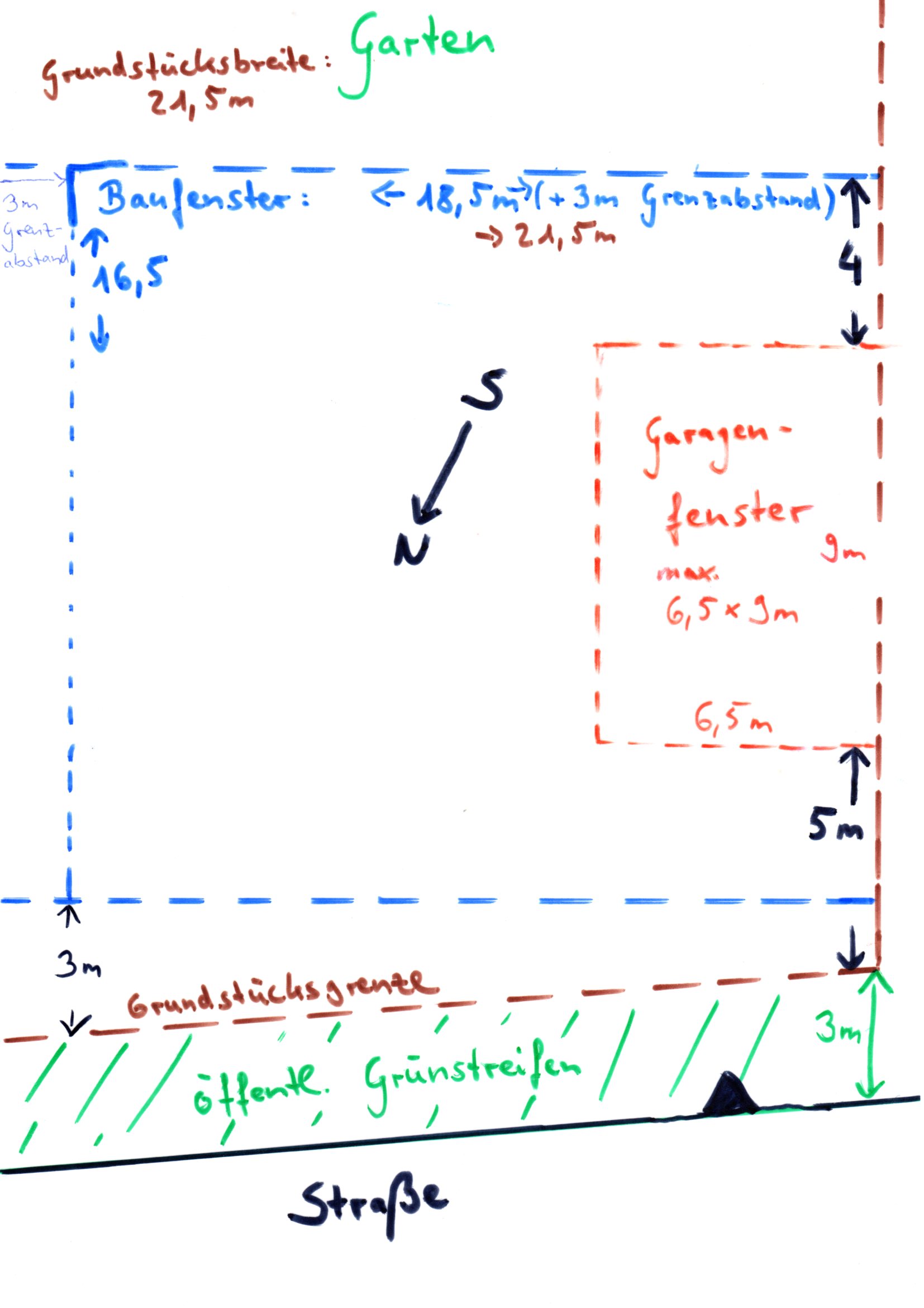

ich bin momentan viel am Tüfteln und mich würde eure Meinung zu folgendem Grundriss interessieren. Was geht gar nicht? Ist das eine gute Grundlage zum Weiterarbeiten?

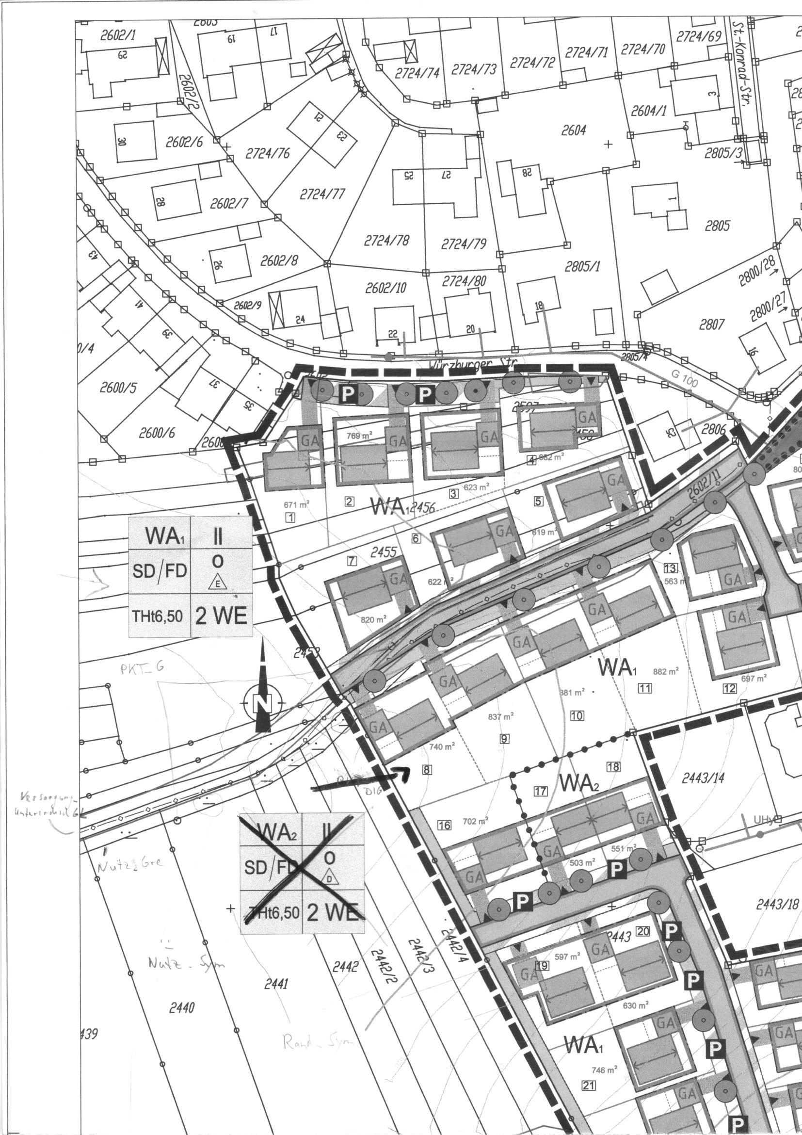

Größe des Grundstücks: 740qm (Grundstück 8, mit Pfeil im Bild)
Hang: nein
Grundflächenzahl / Geschossflächenzahl: keine Angabe im BP
Baufenster, Baulinie und -grenze: Baugrenze siehe Bild
Randbebauung: Garage
Anzahl Stellplatz: k.A.
Geschossigkeit: max. 2
Dachform: gleichgeneigtes SD (10-25 Grad) bzw Flachdach max. 5 Grad
Stilrichtung:
Ausrichtung: Strasse im Norden, Hauptfirstrichtung vorgegeben (Parallel zur Strasse), im Westen aktuell Acker (in einigen Jahren vermutlich Erweiterung des Neubaugebiets)
Maximale Höhen/Begrenzungen: Traufhöhe talseitig (Süden) max. 6,50m

Schematischer Grundstücksplan mit Hausgrundriss, Gartenbereich und Straßenseite
Lageplan eines Baugebietes mit Grundstücksgrenzen, Straßennetzen und Gebäuden.

Ist die Auffahrt auf der rechten Seite des Grundstücks vorgeschrieben?

Die Garagenposition ist im bebauungsplan zwingend vorgeschrieben.
