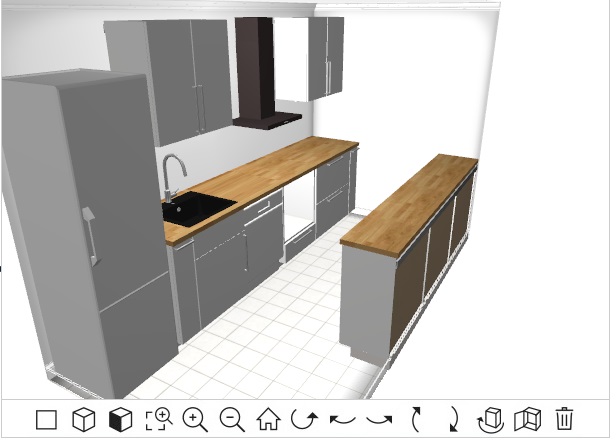

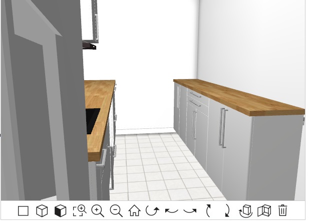

Hier erst mal meine Planung:
3D-Render einer modernen Küche mit grauen Schränken, Holz-Arbeitsplatten und Insel
3D-Küche mit Holz-Arbeitsplatten und weißen Unterschränken
Die rechte Seite steht schon.

Zum Aufbau der linken Zeile.
Ich möchte soweit wie möglich, alles selber machen. Bis auf den Anschluss vom Herd und den Zuschnitt der Arbeitsplatte.
Dazu hätte ich ein paar Fragen.
1.
Ich habe nur grob mit einem Zollstock gemessen. Der linke Teil der Küche steht ja noch. Den baue ich in den nächsten 2-3 Tagen ab. Ich habe in meiner Planung am oberen Ende (an der Seitenwand) und am Kühlschrank etwas Luft eingeplant und habe immer die Möglichkeit etwas zu schieben (ca. 10cm Spielraum). Muss ich trotzdem eine Messung von einem Profi machen lassen? Oder ist dies nicht zwingend notwendig, weil ich ja noch Spielraum habe?

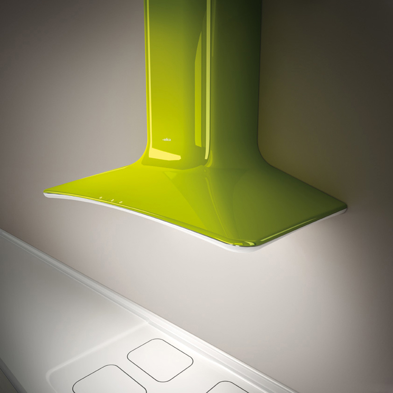

Zum Design hätte ich auch noch Fragen. Ich habe mir überlegt, folgende Dunstabzugshaube und Küchenrückwand einzubauen.

Eigentlich wollte ich eine schwarze Spüle, ein schwarzes kochfeld und eine schwarze Dunstabzugshaube nehmen. Wenn ich jetzt aber die die grünen Geschichten nehme, sollte ich dann auf die schwarzen Geschichten besser verzichten und mir dann eine weiße Kochplatte und Spüle einbauen? Ich weiß nicht, ob mit schwarz dann zu viel Farbe im Spiel wäre.

die Abzugshaube in Verbindung mit dem Limettenmotiv als Rückwand ist ein toller Eyecatcher. ich find`s super.
zu den weissen Induktionsfeldern kann ich nichts sagen, die gibt`s ja noch nicht so lange. ob es da später Probleme gibt mit Kratzer, die man ev. sieht musst du googeln.

1.) Wenn Du keinen "komplizierten" Raum, mit sehr krummen Winkeln, Fliesenspiegel, Vorstehenden Installationen usw hast, musst Du das nicht zwingend messen lassen. Ggf. würde ich aber im leeren Raum messen lassen ! Platz lassen ist immer gut, zumal Du beim Kühlschrank bedenken solltest, dass man diesen noch öffnen können muss. Man sagt, hierfür sollte man 15cm Platz zur Wand lassen, kann aber weniger sein. Probiere es aus ! Auch die Schränke sollten nicht direkt an der Wand stehen. Die Fronten schliessen bündig mit den Korpen ab und würden an der Wand schleifen.

3.) Ich persönlich fände weiss grün schicker, aber das ist Geschmacksfrage.

Das Material, Glaskeramik, ist das gleiche egal ob weiß oder schwarz. Einfach angewöhnen die Töpfe / Pfannen zum Umsetzen anzuheben und nicht über das Kochfeld zu schieben. Dann passiert auch nichts.

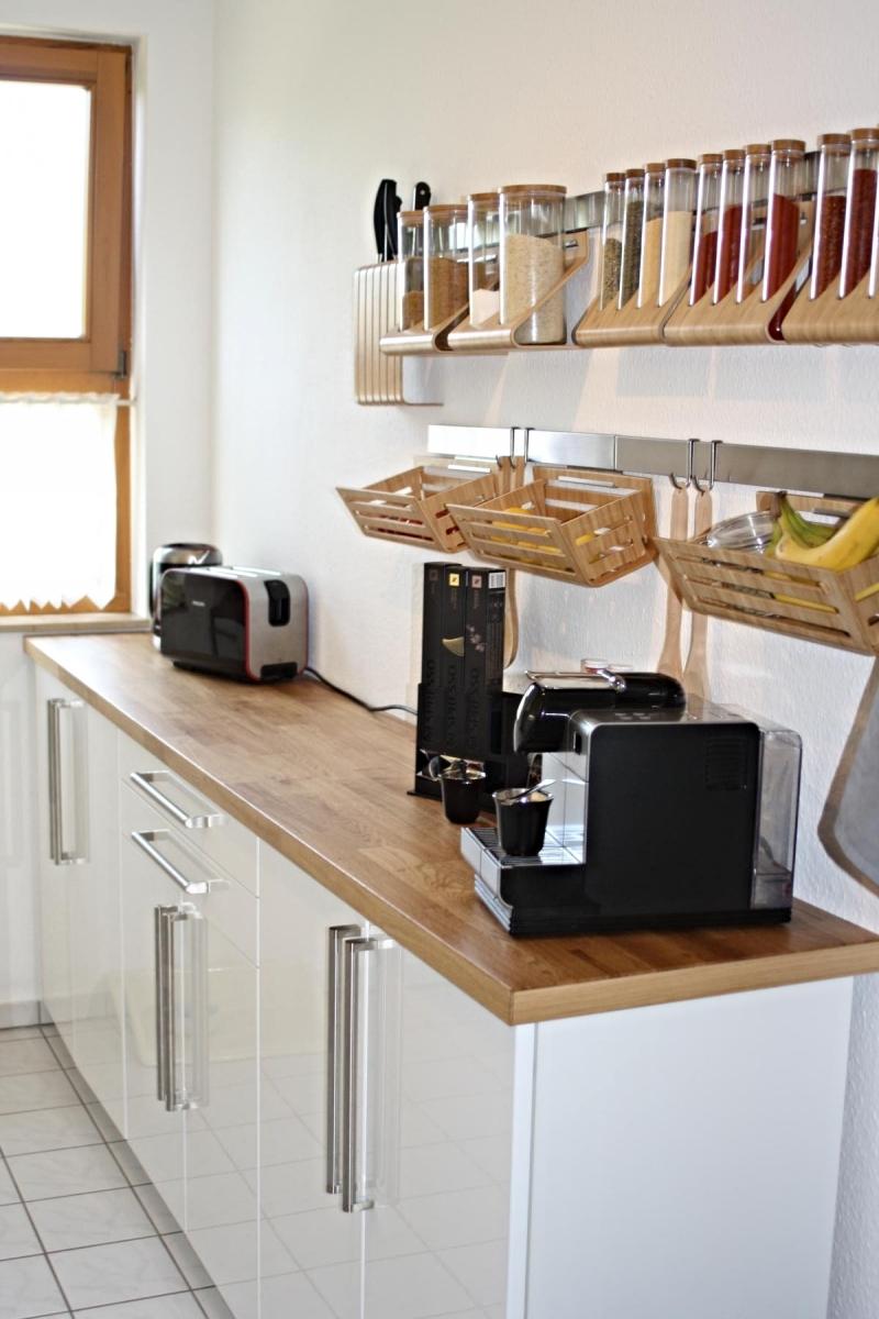

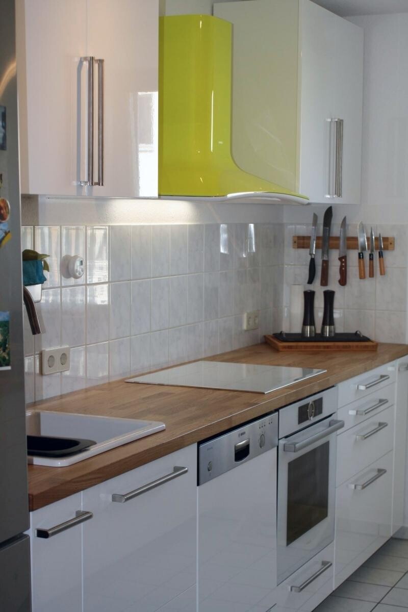

Die es interessiert, hier ist das Ergebnis. Die Rückwand fehlt noch. Da müssen wir uns erst mal einige anschauen. Mit dem Ergebnis bin ich bis jetzt aber sehr zufrieden. Ich habe alles selbst gemacht und bin nicht wirklich handwerklich geschickt. Aber es ging ganz gut :)
Moderne Küche mit weißen Oberflächen, Holz-Arbeitsplatte, Backofen und Messerleiste
Küche mit Holzarbeitsplatte, Kaffeemaschine, Toaster und Gewuerzregal
