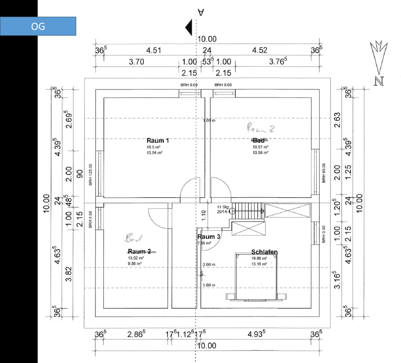

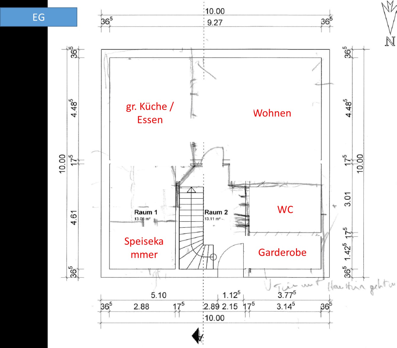

wir stehen kurz vor dem Notartermin für den Kauf eines Grundstücks in Hanglage in einer fränkischen Universitätsstadt (Altbestand wird abgerissen) und haben nun einen ersten Entwurf für die Grundrisse gemacht. Wir würden uns über eure Einschätzung freuen! Vielen Dank im Voraus.
Bitte entschuldigt die schlechte Qualität der Zeichnungen und die fast überall fehlenden Flächenangaben - wir würden gerne vor unserem nächsten Termin mit den Planern schon erste Rückmeldungen bekommen. Im Anschluss werden wir dann höherqualitative Grundrisse hochladen. Zur Orientierung: Der Entwurf geht von einer Grundfläche 10x10m aus

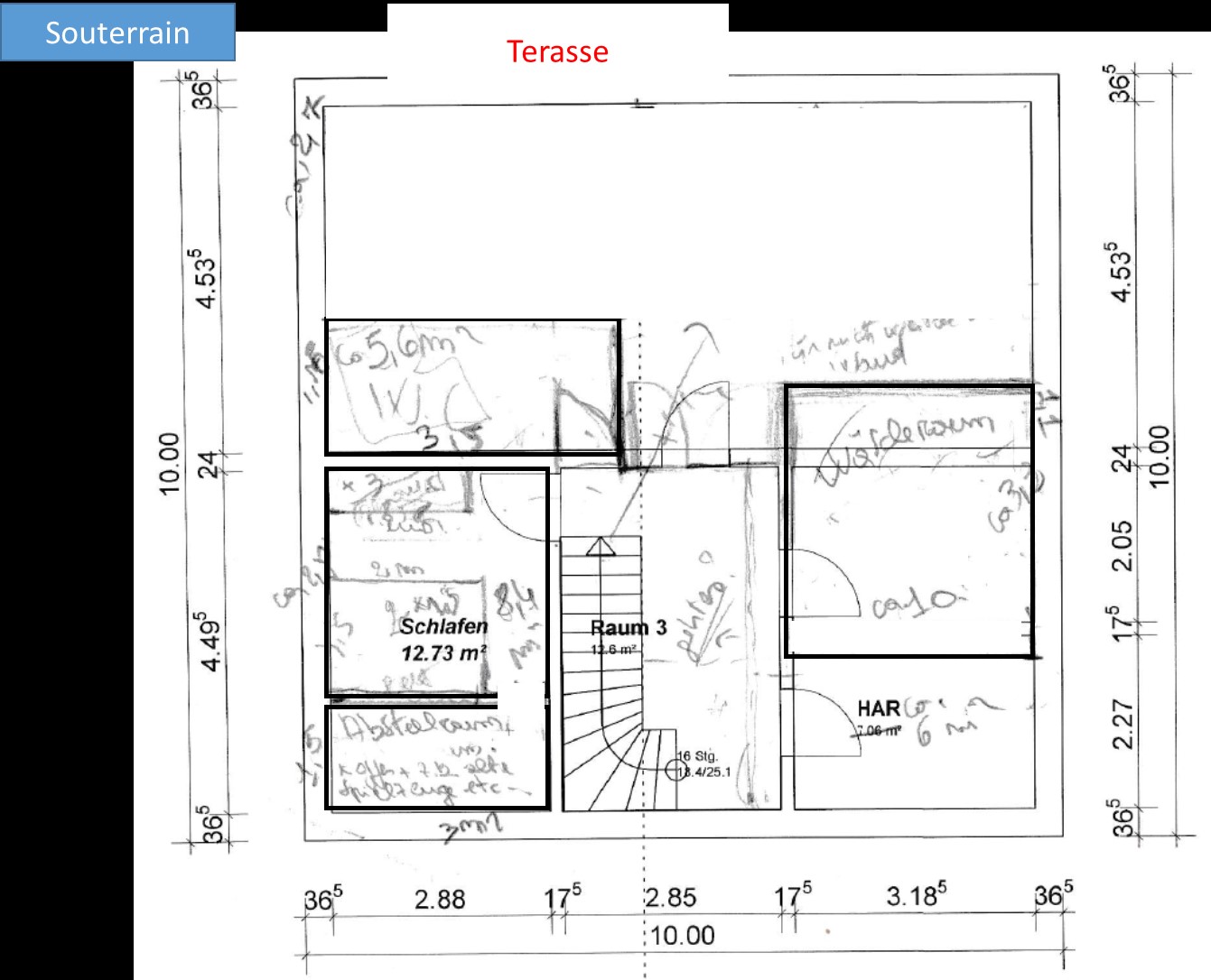

Keller, Geschosse: Kellergeschoss - am Südhang als vorwertiger Wohnraum mit Ausgang zur Terrasse nutzbar

Raumbedarf im EG, OG: EG: Hauptwohnbereich und Küche; OG: 3 Schlafzimmer + Bad

offene Küche, Kochinsel: geschlossene Küche mit Esstisch

ebenerdiger Terrassenzugang vom Souterrain aus (aktuell noch nicht eingezeichnet)

Was gefällt nicht? Warum? Wenig Platz im OG. Kleines Hauptbad. Der geringe Platz ist leider durch die Vollgeschossdefinition nach Bayerischer Bauordnung von 1969 bedingt.

In einem konkreten Grundriss herumzuradieren, so lange einem das Raumprogramm strukturell nicht liegt, ist Quatsch. Bringt Ersteinmal Euer "Pflichtenheft" an Räumen, Raumanordnungen und was davon in welches Geschoss soll auf eine gemeinsame Linie mit dem, wovon der Planer ausgeht. Erst danach macht es Sinn, mit konkreten Maßen ans Wändeschieben zu gehen. 48° Dachneigung sieht schon ziemlich pfeilspitz aus. Die Traufhöhe bedeutet allerdings leider praktisch "null Kniestock". Welche Hausform hat denn der Altbestand ?

Oben ist also Süden? Bei 6 Meter Hang auf 28 Meter wäre kaum eine Terrasse im EG möglich?
Warum wird das UG mit Terrassenzugang nicht als Wohnetage genutzt, sondern als Souterrainkeller?

Das Schönzeichnen hat die niedrigste Priorität. In den gezeigten Plänen ist viel gekritzelt. Das ist aber nicht deswegen "schlimm", weil die Betrachter dann ein Fünkchen Fantasie dafür aufwenden müssen, sich eine krumme Bleistiftlinie gerade ausgedruckt vorzustellen. Sondern weil das Ausmaß des Herumgekritzels und Ursprungsplan-Abklebens zeigt, wie erheblich der erste Entwurf des Planers an Eurem Wunschhaus vorbeigeht.
Normal schießt in diesem Stadium der Bauherr den Ball gegen den Pfosten statt ins Tor. Hier schießt der Planer den Ball über den Zaun. DAS ist das in den Griff zu kriegende "Problem" - nicht die zeichnerische Bildästhetik. Man kann den größten Mist auf Hochglanz ausplotten, aber darauf kommt es nicht an.
Im Diskussionsstadium ist Schmierpapier genau das angemessene Medium, im Vorentwurf wird es dann massgetreu, und vor dem Entwurf ist es deutlich zu früh, alle Maße auf zwölfeinhalb Zentimeter genau festzulegen.

Stell doch zum Nachvollziehen mal den Ursprungsplan ein, auch mit Ansichten der Giebelseiten. Der Plan wirkt auf mich wie ein Schubladenplan mit einer ursprünglich anderen Dachneigung oder gar -Form.

Hallo, die Terrasse ist nur vom UG aus zugänglich. Der Begriff Souterrain ist sicher etwas irreführend. Tatsächlich ist der große Raum im UG oben (Südausrichtung) als vollwertiger Wohnraum mit großen Fensterflächen und Ausgang zur Terrasse vorgesehen. Das UG bietet quasi einen zweiten Wohnbereich, der von uns aber auch von Gästen genutzt werden wird.
Sobald sie mir vorliegen werde ich Profilansichten posten. Die Originalzeichnungen zu posten macht wenig Sinn, weil die Aufteilung gar nicht unseren Wünschen entsprach - es war einfach ein erster Entwurf der Planer, die davor noch nichts von unseren schon recht konkreten Vorstellungen wussten.
