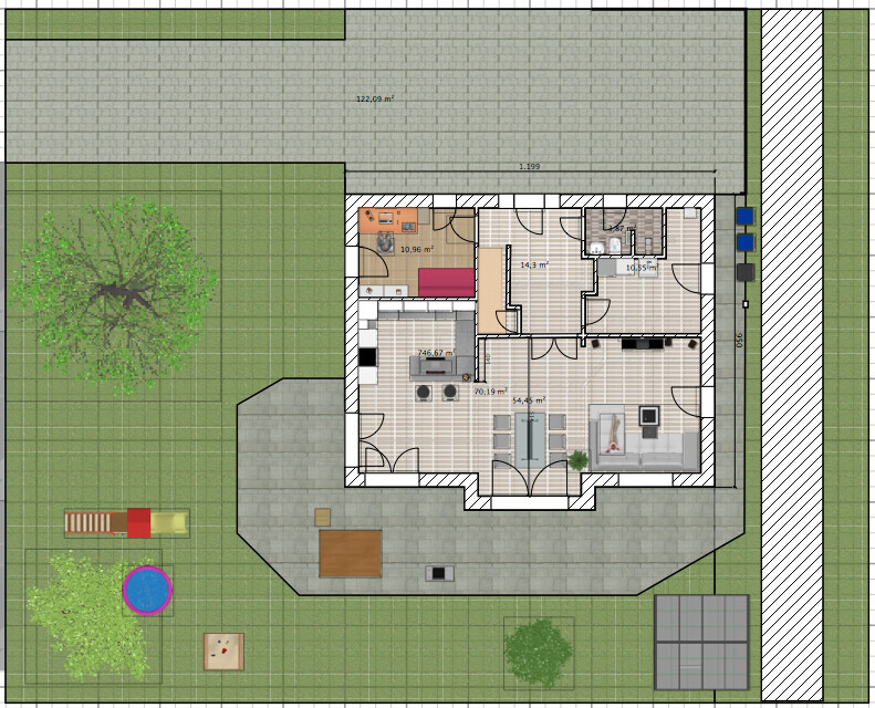

Liebes Forum,
nachdem ich nun über Monate des Lesens und Diskutierens hier im Forum viel bekommen habe, möchte ich jetzt etwas zurück geben und euch an unseren mittlerweile doch sehr konkreten Planungen teilhaben lassen.
In erster Linie soll dieser Thread also dazu dienen euch unser Haus vorzustellen und nicht offene Fragen zu klären, Feedback nehmen wir aber natürlich dennoch jederzeit gerne entgegen - denn nichts ist so stetig wie der Wandel :)
Dann mal zum Bauvorhaben :cool:

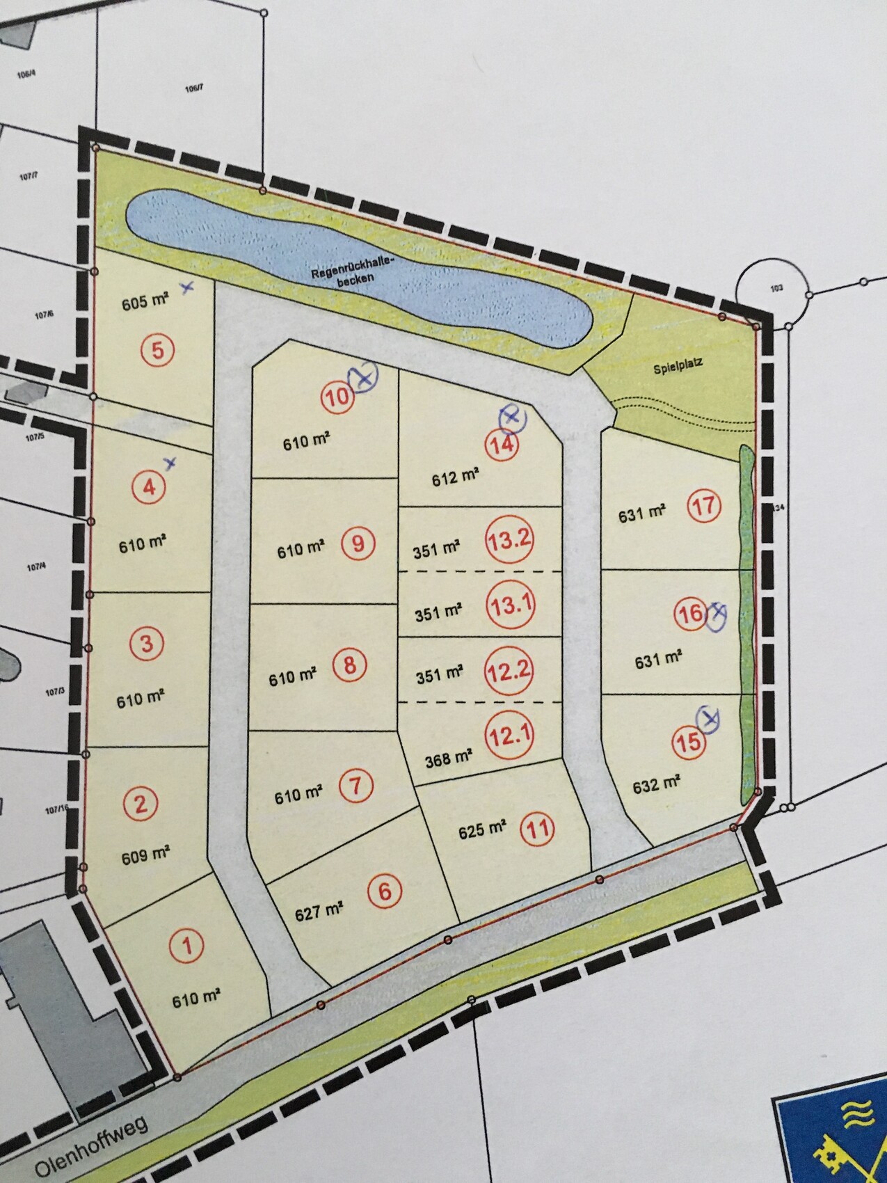

Wir haben ein Grundstück in der schönen Stadt Buxtehude (ja die gibt es wirklich) in Niedersachsen, südlich von Hamburg erstanden. Im Anhang findet Ihr dazu eine Übersicht der Grundstücke aus diesem kleinen Neubaugebiet und wir können die Nummer 16 das Unsere nennen.
Darauf errichtet werden soll ein Einfamilienhaus. Unser Wunsch war ursprünglich eine klassische Stadtvilla zu errichten, nur leider gibt der bestehende Bauplan durch seine vielen Einschränkungen dies nicht nach unseren Wünschen her. Nachdem wir uns dann weiter umgeschaut haben und mit viel Inspiration, kamen wir dann nun zum geplanten Objekt, was alle unsere Anforderungen (soweit realistisch) erfüllt und uns glücklich macht. Der Weg dahin war nicht immer einfach - aber das Ergebnis zählt :D
Die Details des Hauses könnt ihr ebenfalls den Anhängen (Grundriss und Ansichten) entnehmen, daher einfach noch ein paar Informationen zu unseren Anforderungen:
Keller, Geschosse: 2 Geschosse mit möglichst wenig Dachschräge, kein Keller
Anzahl der Personen, Alter: Verheiratetes Ehepaar, beide 30, keine Kinder (2 sollen es aber mal werden)
Raumbedarf im EG, OG: Kann dem Grundriss entnommen werden, konnte alles berücksichtigt werden
Büro: Familiennutzung oder Homeoffice?: Kombination aus einem kleinen Büro für Homeoffice, welches ab und an vorkommt (ca. 2x im Monat) und gleichzeitig Möglichkeit als Gästezimmer zu nutzen
Schlafgäste pro Jahr: 1-2 pro Monat
konservativ oder moderne Bauweise: modern, aber nicht futuristisch
offene Küche, Kochinsel: offen, aber nicht komplett einsehbar aus dem Wohnbereich
Anzahl Essplätze: mind. 8
Kamin: nein
Musik/Stereowand: Was soll das sein? Denke nicht :)
Balkon, Dachterrasse: nein
Garage, Carport: Doppelcarport - Prio D
Nutzgarten, Treibhaus: nicht gewünscht
weitere Wünsche/Besonderheiten/Tagesablauf: Ankleide mit eigenständigem Zugang, damit unterschiedliche "Aufstehzeiten" ohne Störungen ablaufen können
Von wem stammt die Planung: Zusammenarbeit zwischen uns und dem GU
Was gefällt besonders? Wo soll ich da anfangen? :D Eigentlich alles
Was gefällt nicht? Der einzige Wunsch den wir noch hätten, wäre ein größerer Hauswirtschaftsraum. Ansonsten alles perfekt.
Preisschätzung lt Architekt/Planer: 300.000€
Persönliches Preislimit fürs Haus, inkl Ausstattung: 325.000€
favorisierte Heiztechnik: Gas
Ich hoffe der Beitrag konnte etwas gefallen, bei weiteren Fortschritten informiere ich hier natürlich gerne weiter.
LG Sascha
Lageplan eines Baugebiets mit Parzellen, Straßen, Grünflächen und Teich

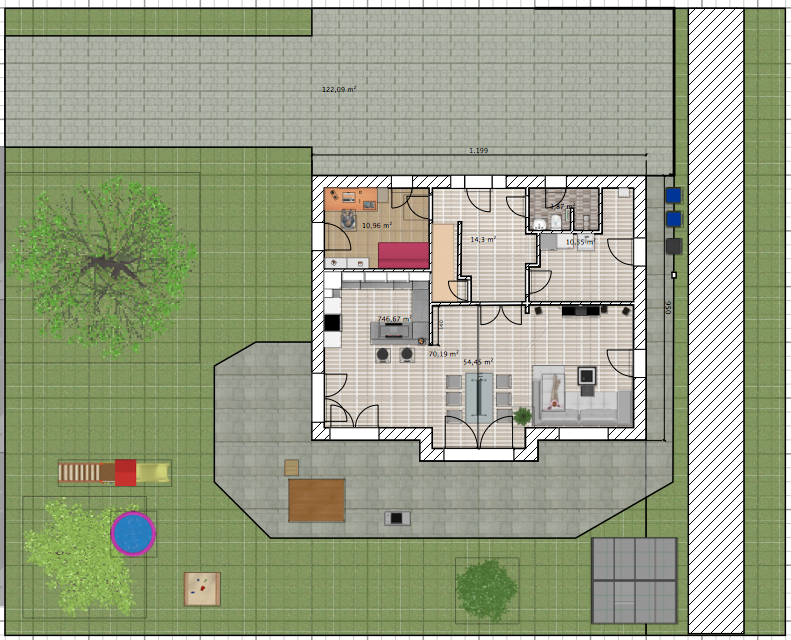

Grundriss eines Hauses mit Gartenanlage, Terrasse und Außenbereich

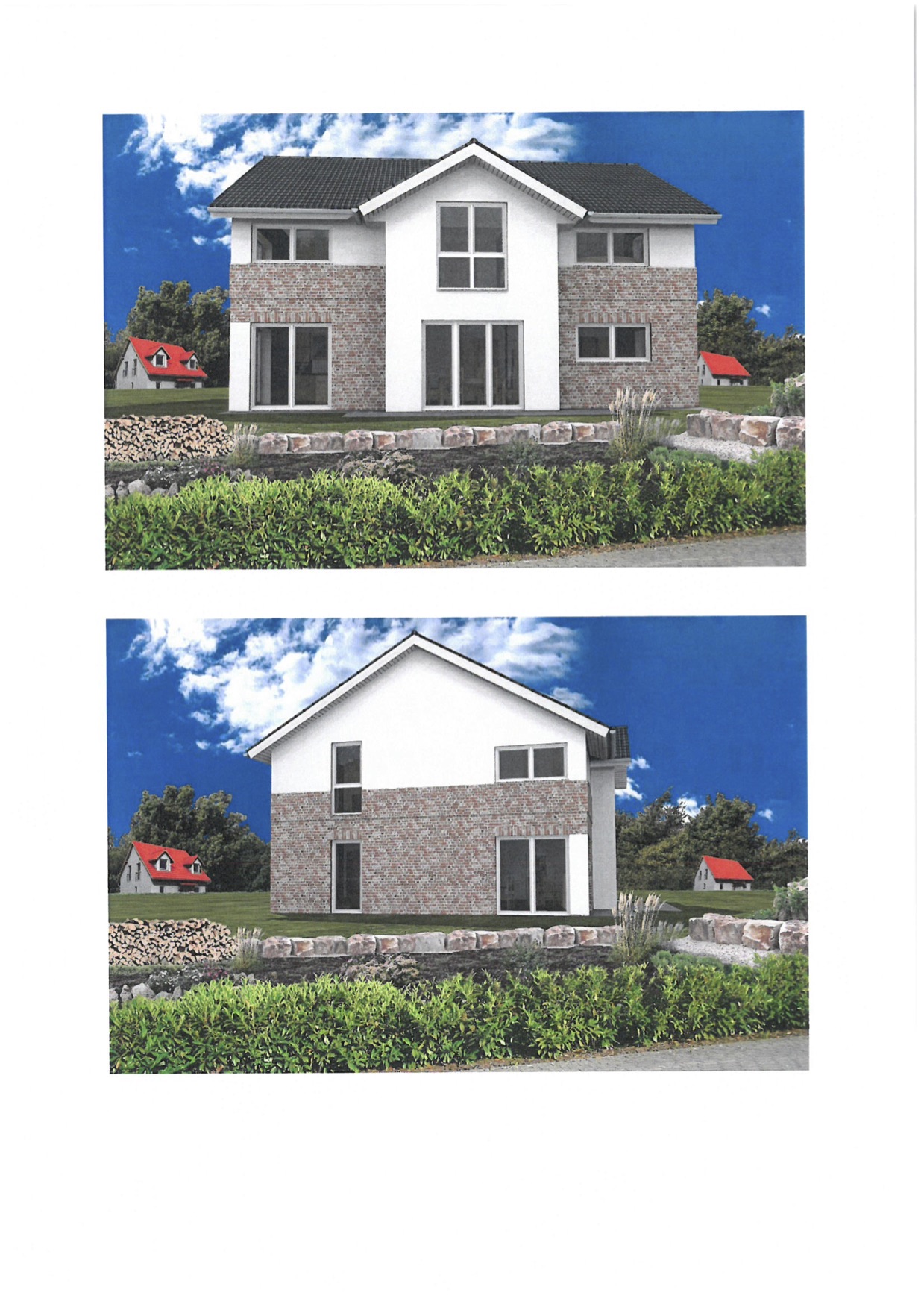

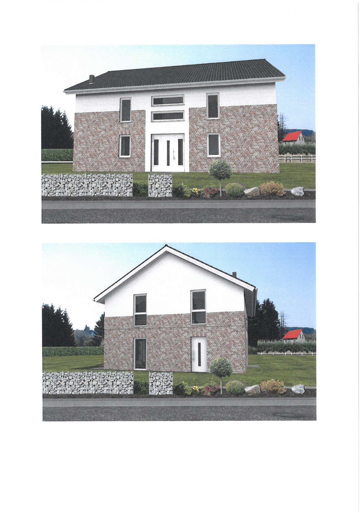

Zwei moderne Hausansichten: Vorder- und Seitenansicht eines Brick-Design Hauses mit Garten.
Zweistoekiges Haus mit weisser Fassade und Ziegelverkleidung, Vorder- und Seitenansicht

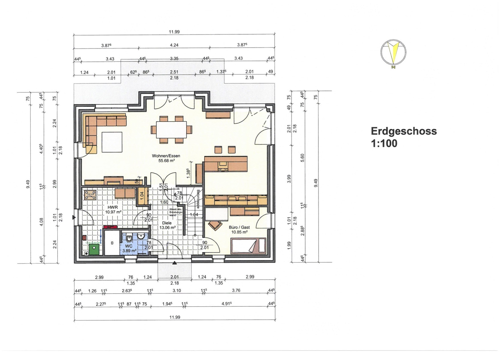

Grundriss Erdgeschoss eines Hauses mit Wohnzimmer, Küche, Essbereich, Flur und HWR.

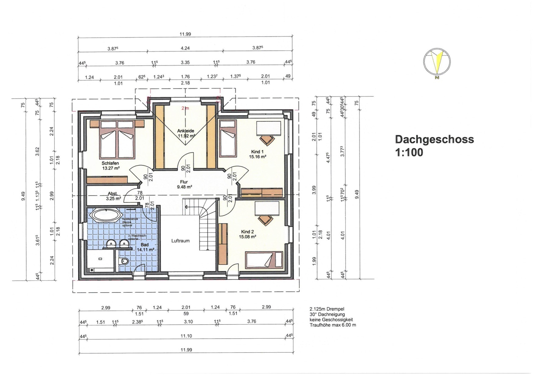

Dachgeschoss Grundrissplan eines Hauses mit Schlafzimmern Bad Flur

es gibt bezahlbare Grundstücke im Umland Hamburg? Wow.......
Spontan sehe ich wenig zu meckern, ausser einem Doppelcarport zum hintereinander parken??? No way, das würde ich wenn irgend machbar auf nebeneinander ändern, denn nach Murphy muss immer der zugeparkte zuerst raus...
hbf12
Der Abstellraum im OG ist relativ schmal und damit in der Tiefe nicht nutzbar.
Die Ankleide ist schön groß, allerdings würde ich mir die Frage stellen ob die wirklich so groß sein muss und ob der Erker wirklich der richtige Ort dafür ist.
Ansonsten finde ich den Grundriss nicht schlecht.
