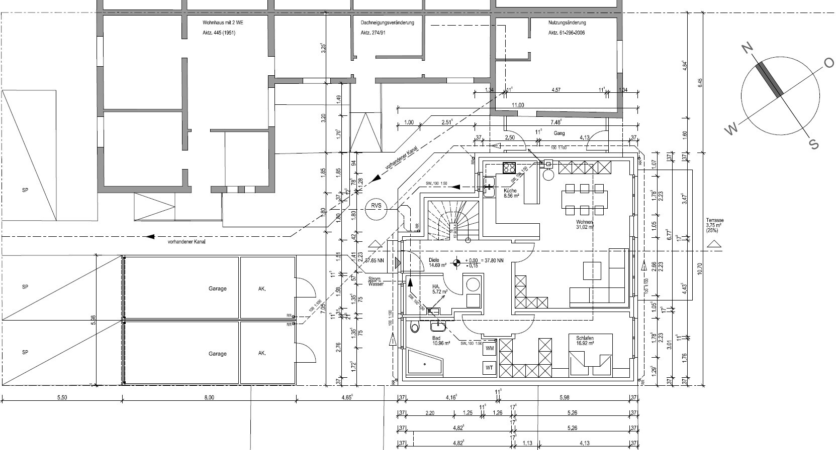

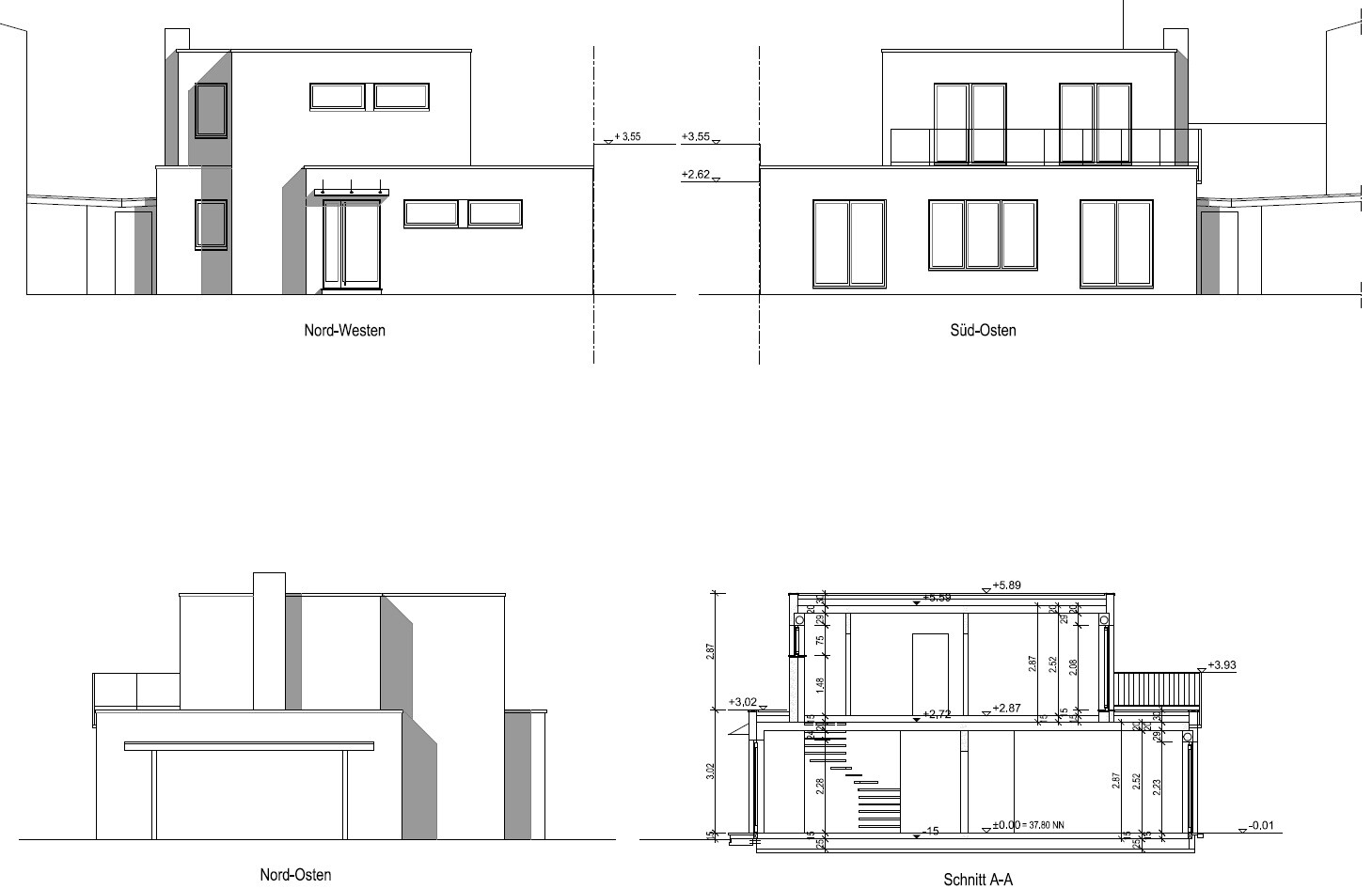

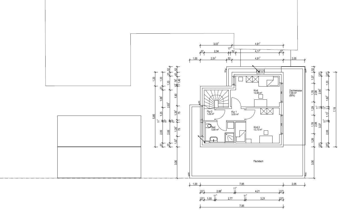

Da der Wunsch per PN kam, hier unseren Grundriss zu zeigen.... gesagt, getan.
Die notwendigen Türen sollten logisch sein, um die Räumliche Trennung von EG und OG zu schaffen.
Ich möchte darauf hinweisen, dass dies hier keine Erlaubnis ist, die Grundrisse "einfach so" zu verwenden. Für Anregungen können sie gerne verwendet werden. Sollte man mehr als nur Anregungen verwenden wollen, sollten wir drüber reden. Für Feedback bin ich natürlich offen.

Wir haben unsere ursprüngliche Planung komplett umgeworfen und haben alle unsere Räume im EG, oben sind die Kinderzimmer und das Arbeitszimmer. Dort könnte dann evtl. auch eine Pflegekraft einziehen, ein zusätzliches Bad ist auch im OG.
Dadurch ist unser Haus ziemlich groß geworden...wir haben nun insges. 240 qm Wohnfläche....aber unser Haus ist nun fast fertig, ich hoffe, wir können in ca. 6 Wochen einziehen.
