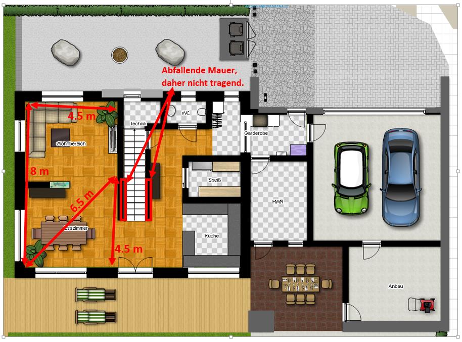

Wir haben den Grundriss unseres zukünftigen Einfamilienhauses nach unseren Wünschen geplant. Bevor wir uns jedoch einen Architekten bzw. Statiker suchen, würde ich gerne hier fragen ob der Grundriss statisch halbwegs realistisch ist.
Außenwände: 50er Ziegel
Innenwände: 30er Ziegel
Bei den Abmessungen handelt es sich jeweils um die Innenmaße (also ohne Ziegel).
Auf der rechten Seite habe ich eher weniger bedenken. Aber kann die linke Seite wie geplant realisiert werden (ohne irgendwelche umfangreiche Sondergeschichten)?
Vielen Dank für eure Hilfe/Meinungen.
nordanney
Klar kann so etwas realisiert werden, die Maße sind ja jetzt nicht riesig.
Welche Maßnahmen allerdings notwendig sind (Wand an der Treppe aus Stahlbeton, Träger usw.), wird Dir nur der Statiker sagen können.
