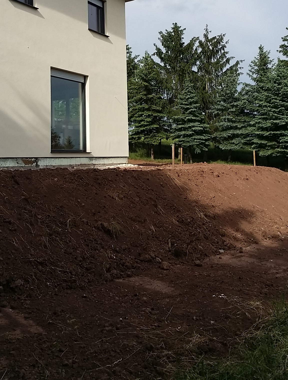

so langsam neigt sich der Hausbau dem Ende und es rücken Themen wie bspw die Gartengestaltung immer mehr in den Fokus.
Der größte Teil des Garten ist nicht direkt einsehbar und kann erst mal hinten angestellt werden, allerdings haben wir auf der Südseite einen Hang welcher durch die Höhergründung des Hauses entstanden ist. Der Hang ist teilweise 2m hoch, zieht sich über eine Länge von etwa 20m und hat einen Böschungswinkel von 45°. Am Hangfuss sind noch ca. 3m (waagerecht) bis zum Zaun vorhanden. Der Hang ist aktuell noch unbepflanzt.
Nun haben wir schon stundenlang über mögliche Gestaltungsideen diskutiert aber irgendwie keine wirklich gute Idee hervorgebracht. Lohnt sich ein Konzept einer Gartenbaufirma? Wenn ja, wie viel wird das wohl ca. kosten?
bisherige Ideen:
  • Hang mit Pflanzsteinen: ca. 450Stk, Nachteile: Kosten, "zu viel" Beton
  • Hang komplett begrünen mit Bodendeckern, Nachteil: Hang kaum begehbar aufgrund des Winkels
  • Hangwinkel verkleinern mit Tonnen von Muttererde?
  • Hang als Terrassen bzw. stufenförmig ausbilden? -> Verbesserung der Zugänglichkeit für Pflege und guter Kompromiss aus Beton vs. Grünzeugs
Wie sind eure Meinungen???

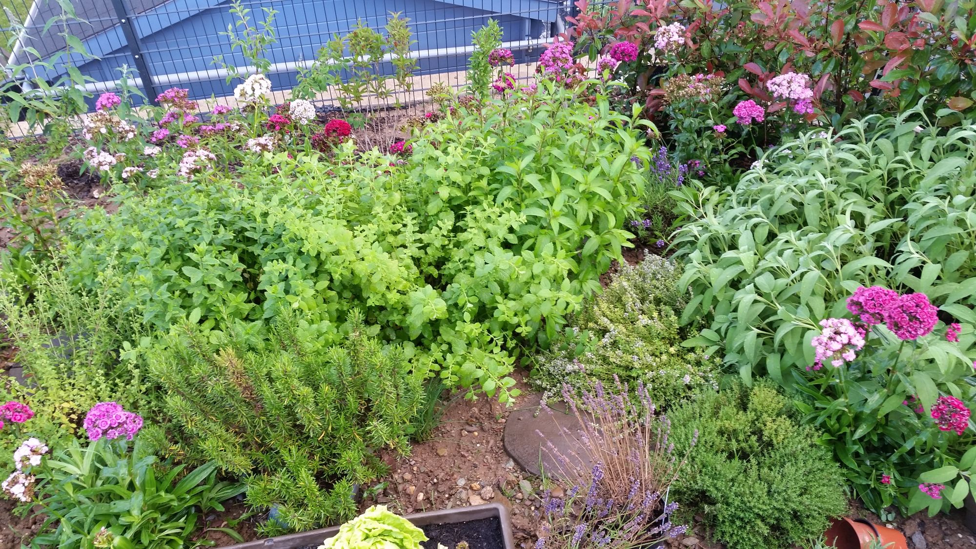

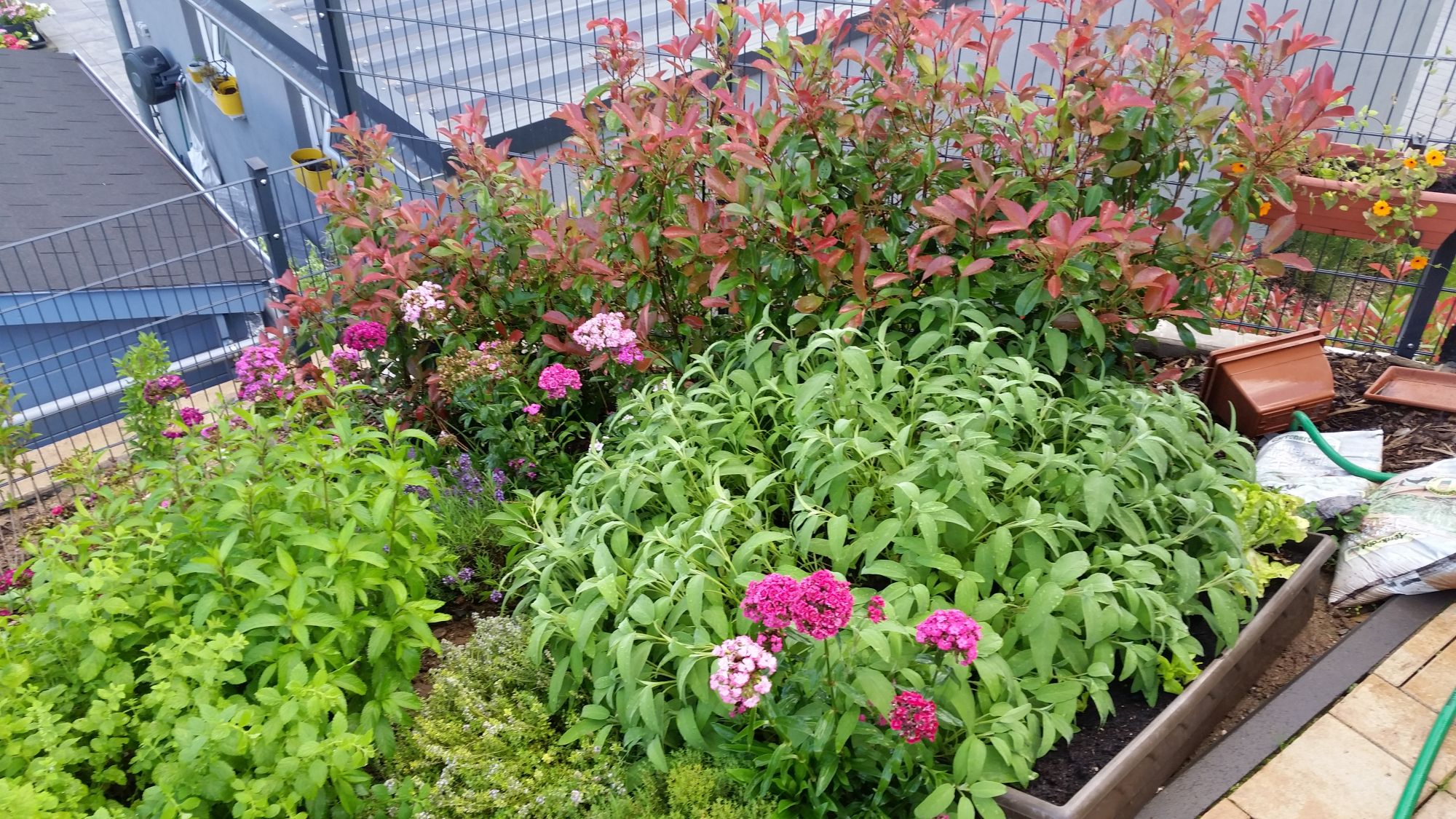

Hier mal noch zwei Bilder von dem vor Überfüllung geschlossenen Kräuter-Blumen-Beet.
Dieser Salbei ist in den letzten 1,5 Jahren so dermaßen explodiert.
Die anderen Kräuter (Thymian, Zitronenthymian, Minze, Japanische Minze, Zitronenmelisse, Majoran, Oregano und Rosmarin) haben wir wenigstens im Topf in der Erde platziert - sonst wuchern die ohne Ende.
