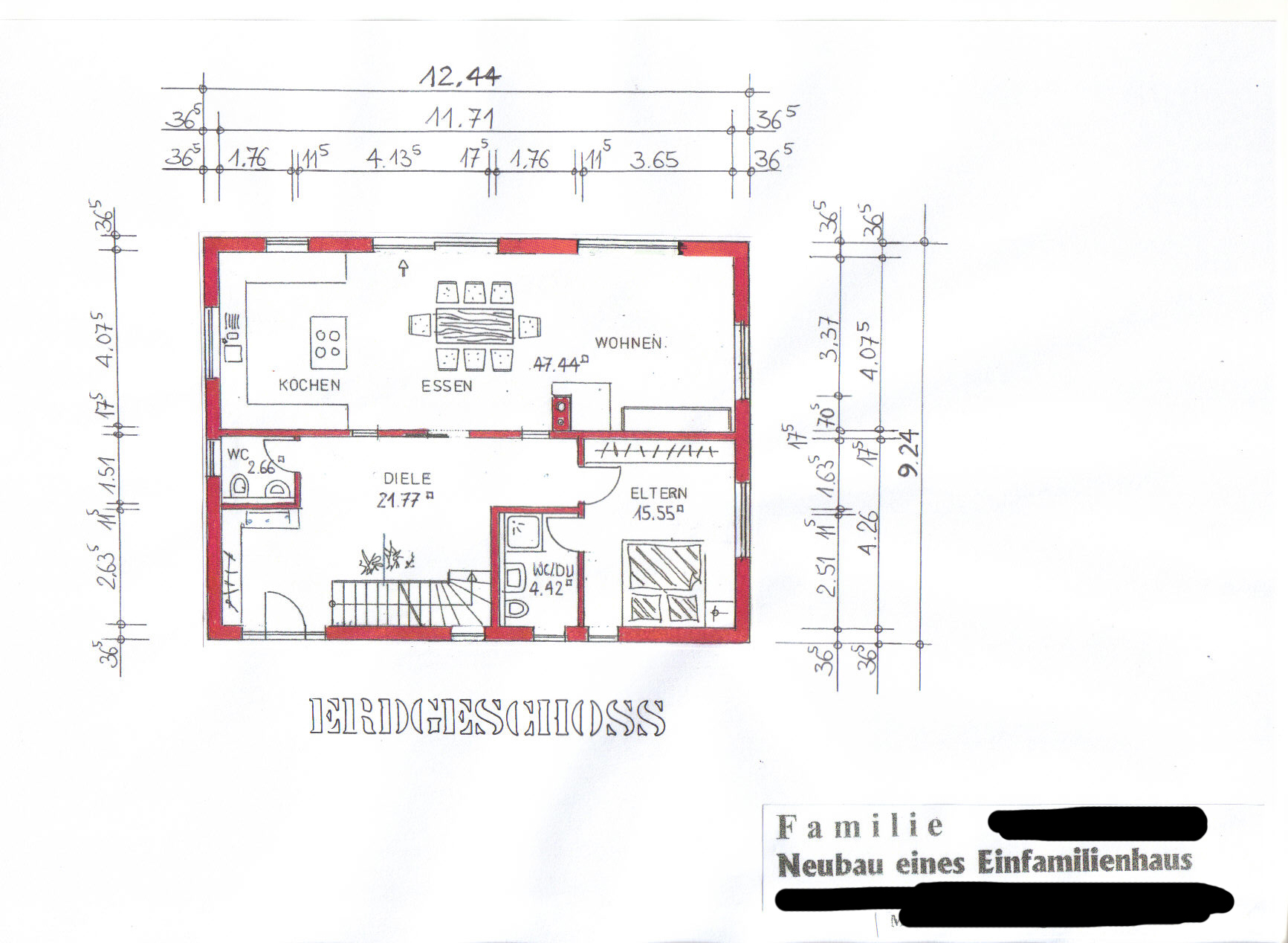

Servus und Grüß Gott aus dem Allgäu,

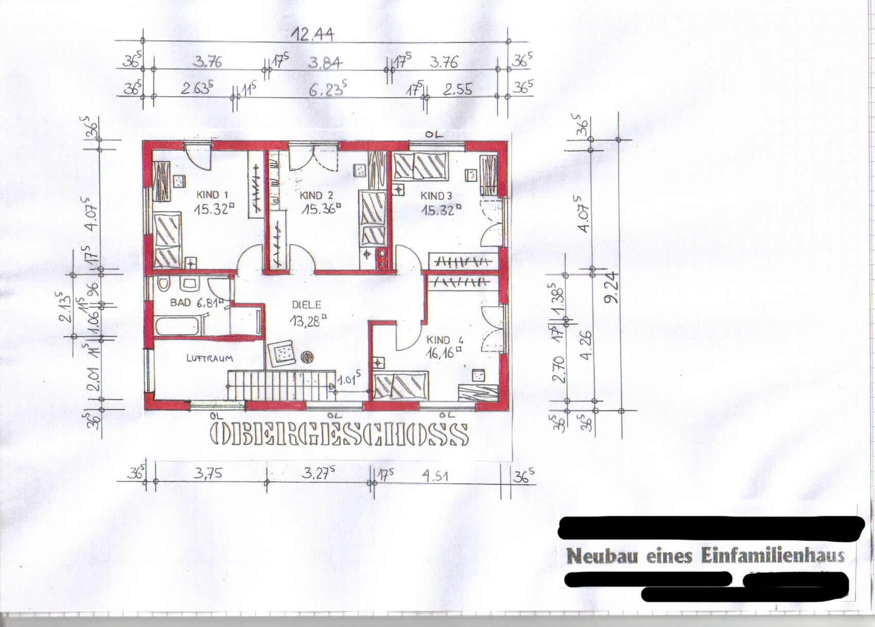

Nun zu unserer Planung und dem angefügtem Grundriss:
Wir haben unser Budget ausgelotet und festgestellt, dass wir unser "Traumhaus" - also ein Haus, das unseren aktuellen Bedürfnisse bzw. Idealvorstellungen in Sachen Raumaufteilung und -Größe entspricht - realisieren können. Das ist bis jetzt ein sehr schöner Gedanke und wir freuen uns sehr darüber. Wir haben ein Haus geplant, das wir JETZT und die kommenden 20 Jahre benötigen - für die Blüte unseres Lebens eben! Wie wir die vier Kinderzimmer im OG nutzen, wenn unsere Kinder später mal ausziehen ist uns jetzt nicht bekannt und ehrlich gesagt auch nicht so wichtig.
Die Grundrissplanung ist überwiegend auf einen hellen Lebensraum für die Familie ausgerichtet. Die Kinder sollen sich aber auch zurückziehen können und wir möchten einen großen Esstisch platzieren können. Zudem wünschen wir einen großzügigen Eingangsbereich. Des Weiteren benötige ich für mein Hobby (Fotografie) einen Computerstellplatz, bzw. ein kleines Büro, welches wir im Bereich "Diele" des OG umsetzen werden (= Eckschreibtisch soll dort stehen, wo jetzt der Sessel eingezeichnet ist).
Diesen Ansprüchen hat sich letztendlich vieles untergeordnet und wir sind mit dem angefügten Grundriss sehr zufrieden.
Bei der Grundstücksplanung / -Aufteilung sind folgende Dinge noch nicht berücksichtigt:
- Wir haben aktuell ein Auto und dafür einen Stellplatz geplant. Ziel ist es, es bei einem Auto zu belassen! Sollte es aber nicht anders gehen, müssen wir einen weiteren Stellplatz "nachrüsten", auf dem wir das Auto abstellen.
- Ich möchte in den nächsten Jahren ein weiteres Hobby verfolgen: Astronomie - dazu brauche ich evtl. einen geeigneten Stellplatz für ein Teleskop, idealerweise einen Pavillon im Garten.
Wir sind auf Eure Meinungen und Input gespannt!
Vielen Dank im Voraus für eure Beteiligung!

Grundriss Erdgeschoss eines Einfamilienhauses mit Küche, Essen, Wohnen, Diele, Elternzimmer.

Grundriss Obergeschoss: 4 Kinderzimmer, Bad, Diele, Luftraum und Treppenhaus
nordanney
Normalerweise schreibe ich nichts zu Entwürfen, da das nicht mein Thema ist.
Mir fällt allerdings die überdimensionierte Diele (Ihr sagt großzügig dazu) auf. Wenn Ihr eine noch größere Familie plant, würde ich mir eher Gedanken machen, wie ich die Familie großzügig in den Wohnraum bekommen anstatt für teures Geld eine doch nur selten genutzte (wofür eigentlich außer Jacken/Schuhe an- und ausziehen?) Diele zu opfern.
b54
Wenn Ihr schon die Namen ausschwärzt, würde ich die Bildnamen direkt Mitändern ansonsten finde ich auch die Diele unnötig groß
Legurit
Finde ich nicht schlecht. Passt da ein Schrank ins Elternschlafzimmer?
Wie viel qm sind es denn insgesamt? 158 kann ja nicht sein.
Doc.Schnaggls
im Vergleich zum gesamten Haus find ich persönlich die Diele im EG auch etwas groß.
Die Bäder hingegen wären mir, sowohl im EG als auch im OG, zu eng.
Die von der Diele in den Wohn / Essbereich vorgesehene Schiebetür erscheint mir, zumindest optisch (in Relation zur Größe der Diele) sehr schmal. Hier würde ich zumindest eine zweiflüglige Schiebetür einbauen lassen - das dürfte einen wesentlich großzügigeren Eindruck vermitteln.
Wäre es mein Haus, würde ich darüber nachdenken, die Treppe gegen eine halbgewendelte Treppe auszutauschen. Das spart Platz und man könnte damit die Diele zu Gunsten des Elternbades zu verkleinern.
Die Kinderzimmer haben eine ordentliche Größe. Allerdings würde ich bei vier Kinderzimmern zumindest ein zweites Waschbecken im Kinderbad einplanen.
Grüße,
Dirk
backbone23
Die beiden Dielen sind ja wohl ein Witz. Der Luftraum ist aus meiner Sicht unnötig und nutzlos.
Groß geschätzt sind das 25 qm verschenkter Raum mit entsprechenden Kosten (~40.000 € ?!) - Wahnsinn!
Edit: Ok, die große Diele unten war gewünscht, aber warum? Sie bietet nicht viel Stellfächen für Möbel oder ähnlich.
Diele oben soll noch Computerarbeitsplatz darstellen. Naja, würde ich wohl wo anders unterbringen. Luftraum dennoch unnötig.
Ihr habt einen Architekten?! Warum plant der nicht?
