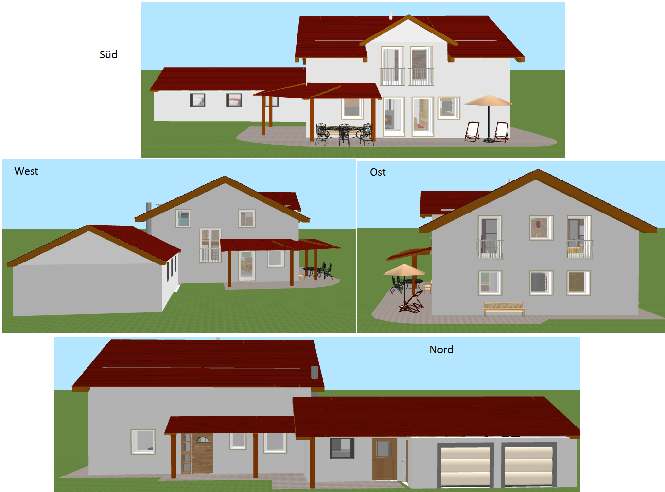

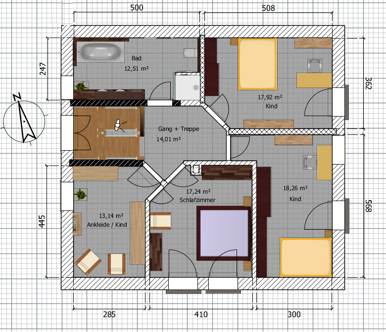

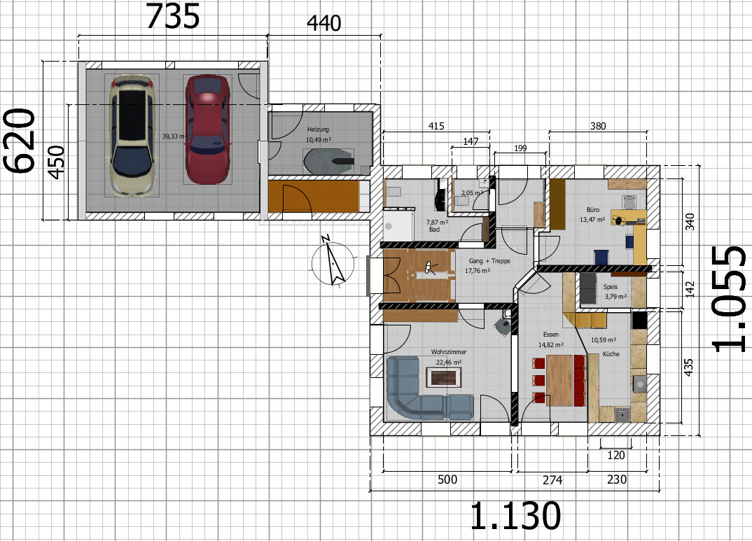

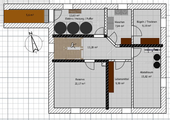

ich bitte um Anmerkungen zu unserem Grundriss.
Wir als junges Paar stecken in der Planung. Über sämtliche Hinweise sind wir dankbar. Ebenso über eine grobe Einschätzung der Kosten, falls jemand ein Gefühl dafür hat.
Insgesamt soll das Haus vernünftig gebaut und recht flexibel nutzbar sein, aber auch finanziell im Rahmen bleiben.
Besonders interessiert uns Eure Meinung zu:
- Wohn-/Esszimmer/Küchenaufteilung
- Flur im EG (uns erscheinen die Ecken recht viel, dafür haben wir so eine schöne Garderobe untergebracht)
- Türen in 45-Grad-Zwischenwänden --> schön, sinnvoll?
- allgemeine Platzverhältnisse --> zu knapp / zu viel ?
Weitere Details:
Im Außenbereich, kein Bebauungsplan
Außenmaße bis jetzt geplant 11,30m x 10,55m
Wohnfläche effektiv ca. 180m² + Keller
Keller, Erdgeschoss, Obergeschoss mit 1,75m Kniestock
Satteldach, 28 Grad, First Ost-West
eine große Gaube nach Süden, Raum darunter mit voller Raumhöhe (2,50m), kein Erker
im Obergeschoss KEIN Sichtdachstuhl, am Rand Dachschräge, sonst Holzbalkendecke
keine Hanglage, nach Süden hin keine Bebauung, Zufahrt zur Garage nördlich
Doppelgarage
Zwischenbau für Heizung
wenn sinnvoll realisierbar: Treppe von der Garage zum Keller
Anzahl der Personen: 2 Erwachsene, 2-3 Kinder
Wohnzimmer und Esszimmer über große Schiebetür verbunden
Esszimmer und Küche ein Raum, mit Raumteiler getrennt, großer Esszimmertisch gewünscht
Büro im EG --> soll später auch als Schlafzimmer nutzbar sein
Bad im EG mit großer Dusche, ansonsten reicht kleine Fläche
Gäste-WC im EG
Schlafzimmer im OG --> später als Büro nutzbar
Ankleide im OG --> auch mit Flur verbunden, soll auch flexibel als mögliches Kinderzimmer nutzbar sein
Kamin für kleinen Wohnzimmer-Holzofen
kein Balkon
Doppelgarage
Zwischenbau für Holz-Stückgut-Heizung
weitere Wünsche/Besonderheiten/Tagesablauf
Plan selber gezeichnet (Laie)
favorisierte Heiztechnik: Holz-Stückgut-Heizung
Also schon mal danke fürs anschauen und für konstruktive Kommentare!

Normalerweise schreibe ich so etwas nicht, aber ich habe mir das nun mal angeschaut: Ich finde, der Plan hat unzählige Schwachpunkte, da macht es keinen Sinn, die alle aufzulisten, sorry.
be-me
Zu den Kosten: mit Innenausbau etc. und einfacher Doppelgarage wären als grobes Ziel 350.000 veranschlagt, wobei ich da um alle Erfahrungswerte dankbar bin.
hausflat
Ihr habt mit 11,30m x 10,55m einen recht großen Grundriss, allerdings fehlt mir diese Großzügigkeit in den Räumen. Du hast leider nicht geschrieben, wie groß das Grundstück ist, allerdings wenn ich die Garage mit Nebengebäude sehe dürfte es nicht gerade klein sein. Daher würde ich schauen, wie du das Wohn- / Esszimmer besser in Richtung Garten öffnest. Momentan gibt es dort 3 normale Türen und Fenster, in meinem Augen gehört dort irgendwo eine große Schiebetür hin. Im EG würde ich die Speisekammer weglassen, dort hast eh kaum Stellfläche und im EG das Gäste-WC und das Bad zu einem Raum zusammenfassen und kleiner machen.
Am einfachsten wird es wahrscheinlich doch sein, nochmal neu anzufangen oder einen Architekten hinzuzuziehen.
MarcWen
MarcWen
Irgendwie stellen sich auch mir eine Menge Fragen:
- Grundstück schon vorhanden? Ihr kommt ganz schön in die Breite.
- Für was den Zwischenbau, wenn man schon mit Keller plant? Für Heizung und überdachter Treppe ins UG?
- Im Keller würde ich wenn weniger Räume planen, dafür diese größer. Waschen + Bügeln zusammen und Abstell + Lebensmittel zusammen
- Ich kann den 45 Grad Türen hier nix abgewöhnen, machen für mich keinen Sinn.
Gehe mal von aus, dass der Entwurf eingestampft wird.
