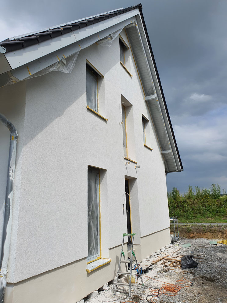

Taubenabwehr hätte ich wohl auch besser gemacht als das Gerüst noch stand! Jetzt haben wir unten an der Fassade lauter Gewölle liegen weil ein Greifvogel unser Dach / Sparrenköpfe in Beschlag genommen hat. Auf zwei Seiten sind große Ackerflächen. Scheint ein guter Aussichtspunkt zu sein...

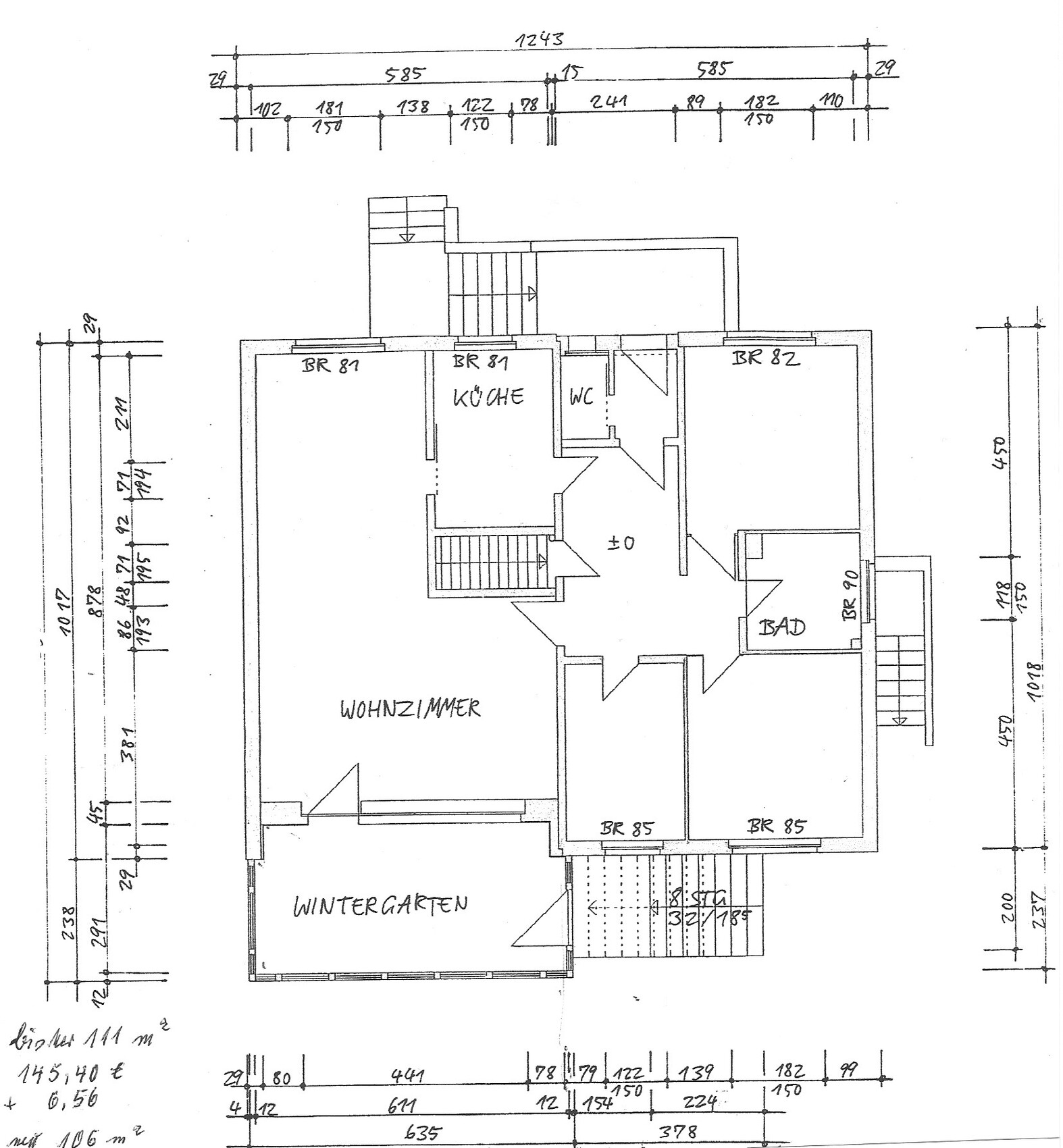

Das ist unter der Hülle ein Plattenbau, Ende der 70er Jahre.
Der Grundriss mag nicht mehr ganz Zeitgemäß sein. Aber da können vor allem planrechts einige Wände entfernt werden. Es muss nur die 15cm-Wand von Wohnzimmer/Küche zum Flur stehen bleiben, denn die Deckenelemente überspannen die (planwaagerechten) 5,85m komplett von außen zur Mitte.
Handgezeichneter Hausgrundriss: Wohnzimmer, Wintergarten, Küche, Bad, WC, Treppenhaus.
