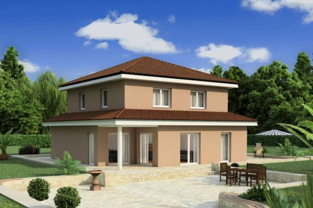

Er hätte Dir den Vorschlag des Staffelgeschosses unterbreiten können. Da gibt es viel Spielraum, diesen klug entworfen, sieht das Haus dann wirklich Mediterran aus (Beispiel Anlage).

Nein, ich meine tatsächlich so wie in deiner Anlage, also ein Staffelgeschoss. Bin mit den einzelnen Begrifflichkeiten nicht so fit.

Er hätte Dir den Vorschlag des Staffelgeschosses unterbreiten können. Da gibt es viel Spielraum, diesen klug entworfen, sieht das Haus dann wirklich mediterran aus (Beispiel Anlage).
Ja, er sagte für ein Staffelgeschoss braucht er min. eine TH von 5,25m
Dann sollte er noch mal die Schulbank drücken
