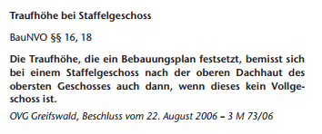

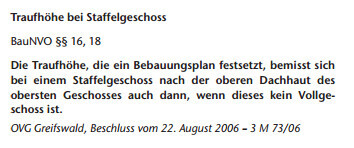

Wir haben ein normales Satteldach mit ~1,65 m Kniestock vom Fertigfußboden - das ganze ist eingeschossig (dafür dann keine Erker oder Gauben und ein langes Haus) - das wird allerdings mit TH 4 m schwer.
Mansarddach ist ggf. interessant - oder wie Bauexperte sagt, Staffelgeschoss - wobei das wohl auch etwas vom Bundesland abhängt, wo da die TH gemessen wird (?)
Hab dazu z.B. ein Urteil aus Greifswald gefunden:
Rechtstext zur Traufhoe bei Staffelgeschoss aus BauNVO-Urteil
