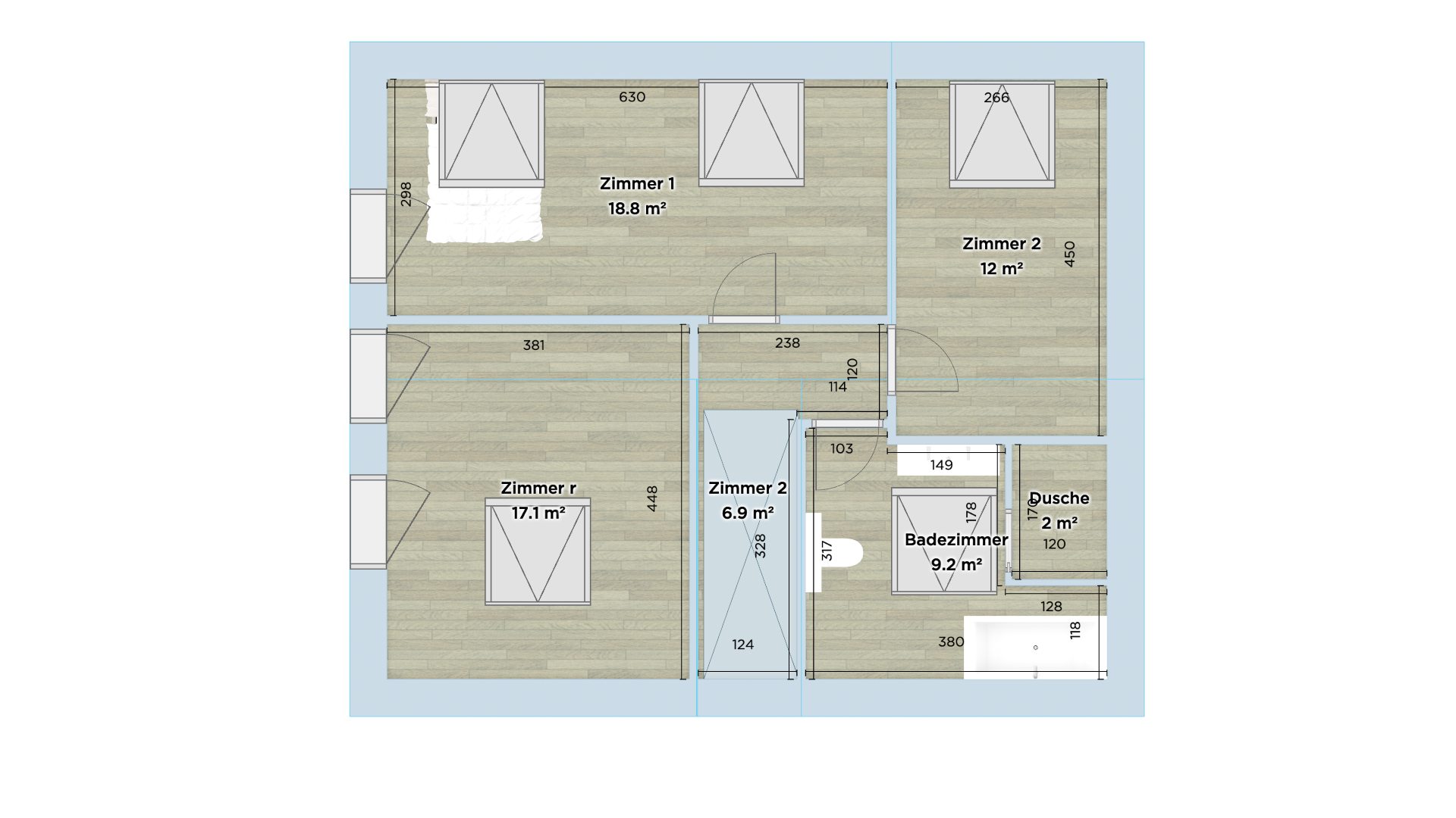

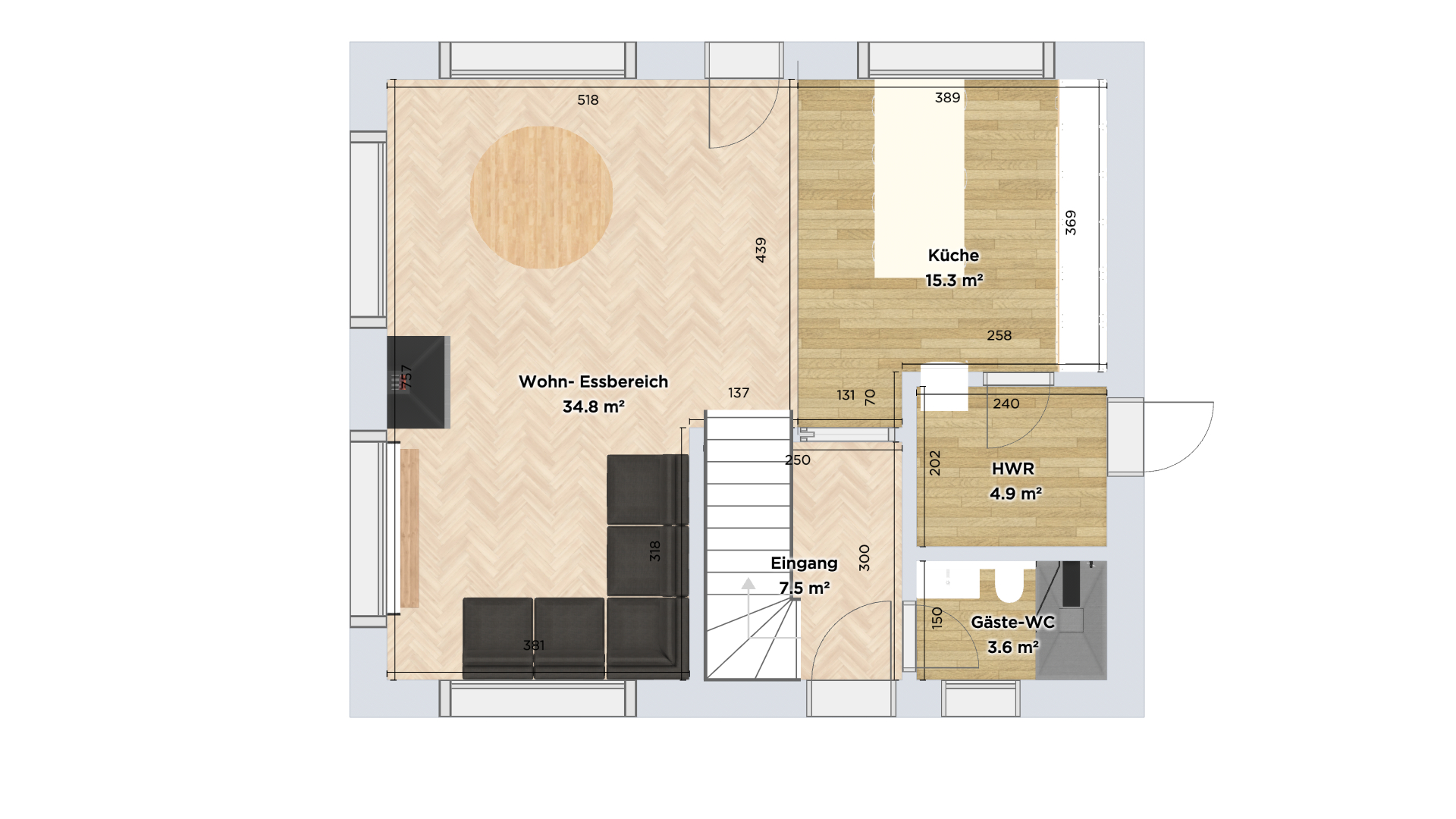

Erstmal danke für eure Beiträge!
Hier der bemaßte Grundriss.

Technikraum tatsächlich klein aber kam mir ein oker Kompromiss vor um mehr Platz im Wohn-Essbereich zu haben da dort auch viele Personen Platz finden sollen. Haustechnik kompakte Wärmepumpe (Platzbedarf innen ähnlich eines Kühlschranks), kein Photovoltaik, zentrale Lüftungsanlage in Zwischendecke,

wegen der Raumaufteilung oben: gebt mir gerne Vorschläge für eine effizientere Raumaufteilung die trotzdem 3 Schlafzimmer beinhaltet. Vorerst wird wahrscheinlich Zimmer 1 und 3 ohne Zwischenwand sein, da noch nicht benötigt. Habe aber gerade auch bemerkt, dass ich mich in der Wandgestaltung eingeschränkt habe wegen der 3 Fenster an der Giebelseite. Wenn man diese durch 2 größere Fenster ersetzt kann man die Wand auch mittiger stellen, das sollte dann auch besser passen. Sachen wie Ankleide würde ich nicht mauern um später noch flexibel zu bleiben in der Raumgestaltung falls z.B. dort ein Kinderzimmer oder sonstiges entsteht. Schließt Themen wie Ankleide nicht aus aber das wäre ein optionaler Schritt mit Leichtbau oder Möbeln.

Mir geht es hauptsächlich um die alltägliche Nutzbarkeit, (günstige Baukosten) und den Wohnkomfort des Grundrisses also dummgesagt wie ich die Wände stellen soll, Position Treppe, Fenster, usw. Ein Dorn ist z.B. der Einstieg im EG zur Treppe über den Dreckbereich der Haustür sodass man den Dreck in beide Richtungen immer mitnimmt, aber da ist mir bei der Hausgröße mit wenig Verkehrsfläche und einem möglichst großen Wohn Ess Kochbereich keine bessere Idee gekommen.

- ich bin mir nahezu sicher, dass der Hauswirtschaftsraum nicht funktionieren kann. Durch die zweite Tür wird die nutzbare Wand- und Stellfläche des ohnehin schon minimal kleinen Raums noch weiter reduziert.
- ich befürchte, dass die Lichtwirkung insbesondere im Obergeschoss wirklich schlimm wird. Einige Räume haben ja nur Dachfenster. Aus denen man auch nicht gerade herausschauen kann. Das wird Gefängniszellen-Wirkung.
- im Obergeschoss fehlt weiterhin die Angabe, welcher Raum wie genutzt werden soll. Der extrem längliche Raum könnte durchaus als Kinderzimmer dienen, aber als Elternschlafzimmer wäre er nicht sinnvoll nutzbar.

Wegen der Himmelsrichtungen: glaubt mir, es geht kaum bis gar nicht anders aufgrund verschiedener Gegebenheiten. Nach Osten möglichst keine Fenster da von Nachbar und uns nicht erwünscht, südlich ist eine kaum befahrene Straße, von der auch die Zufahrt kommt. Zu allen Seiten sind dicht sehr hohe Bäume, also hat man sowieso nur diffuses Licht.
Ja und? Auch in Bäume oder auf eine Straße schauen ist schöner als Räume (OG) komplett ohne Fenster auf Sichtebene zu haben, durch die man schauen kann.
Also entweder Kniestock runter und Dachfenster einbauen, durch die man herausschauen kann. Oder Kniestock hoch und Fenster einbauen, durch die man herausschauen kann. Oder Fenster an die Ostwand.

Deckenhöhe nur unten 3m, auch persönliche Präferenz, im OG Kniestock 1,6, maximale Deckenhöhe in dachoffener Spitze ca. 4m, Dachneigung 32 Grad, sah auf den ersten Blick am ästhetischsten aus

- es fehlt Stauraum.
- der Hauswirtschaftsraum ist viel zu klein dimensioniert.
Zählerkasten, Hausanschlusskasten, je nach Bundesland noch Photovoltaik-Pflicht (bedeutet Wechselrichter), und so weiter... 6m² reichen bei einer kompakten Wärmepumpe und wenig sonstigen Kram, wenn man eine Tür (!) hat. Die zweite Tür zieht effektiv (weil weniger Wand- und Stellfläche) effektiv nochmal mindestens einen, eher 1,5m² ab. Bedeutet: der Hauswirtschaftsraum hier ist in seiner Nutzbarkeit vergleichbar mit einem 3,4-3,9m²-Raum. Zu wenig.

So. Und jetzt einfach mal überlegen, so aus Blick einer Paares:
Wo soll der Kram des Alltags stehen? So Staubsauger? Putzsachen? Bügelbrett? Waschmaschine? (Die wird in den Mini-Hauswirtschaftsraum nicht passen.)
Wo sollen Dinge stehen, von denen man einen gewissen Vorrat haben sollte (auch nur eine Packung Klopapier will irgendwo untergebracht sein und braucht Platz)?
Wo sollen Dinge untergebracht werden, die man nur alle paar Monate mal braucht (Deko, Koffer und co)?
Klar, man kann minimalistisch leben; Staubsauger und co brauchen dennoch einen Platz.
Stauraum: gebe ich euch Recht, auch wegen eines fehlenden Dachbodens, 1. brauche selber sowieso nicht soviel, 2. Möglichkeiten für Einbauschränke bestehen, 3. ist mir der gebaute Raum dafür zu teuer.
Die Frage ist hier nicht, was man selbst braucht. Wenn man baut, damit da mal eine Familie drin wohnen soll, dann braucht es eine gewisse Familientauglichkeit. Und dann ist die Frage: Was braucht man dann?
Und von dieser Frage ausgehend gestaltet man dann das Haus.

Ein 5m² HAR reicht für die Technik, aber nicht für wesentlich mehr. Es ist dann ein HAR, kein Hauswirtschaftsraum, schon für Waschmaschine und Trockner kann es dann eng werden.
Genau, siehe auch "Wie der Kniestock die Fensterfrage im Dachgeschoss beeinflusst". Im Osten geht die Sonne auf, egal wie doof der Nachbar ist.
