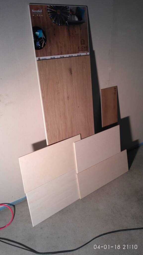

Meine Frau und ich bauen ab April und sind nun auf der Suche nach Holzoptikfliesen, die das Budget nicht allzuweit sprengen. Für die Fliesen selbst werden standardmäßig 30€ pro Quadratmeter veranschlagt, also hoch sollte der Aufpreis nicht sein. Da wir keine Übergänge wollen, soll das gesamte EG (knapp 100qm) mit Fliesen in Holzoptik verlegt werden. (Fliesen werden es so oder so, die Optik spricht uns aber nun mal an.)
Wir sind nun auf Fliesen von Novabell ("My Space", Farbe cognac, Größe entweder 15*90 oder 21*90) gestoßen, die mit 38€ ohne Rabatt ja erst mal keine großen Aufpreis aufweisen. Nun würde uns interessierten, ob die wirklich preisgünstig oder doch eher billig sind - vielleicht hat sie ja bereits jemand verlegt. Die Abriebklasse (5) und die Rutschfestigkeitsklasse (10) sind ja zumindest schon mal in Ordnung. Leider konnten wir bisher keine Erfahrungsberichte finden.
stefanc84
Unsere kosten ohne Rabatt 39.50€, im Format 20x120 und 30x120. Siehe Foto.
Darunter 4 mögliche Wandfliesen, bei denen wir uns leider nicht entscheiden können...
Mehrere Holzbretter und Paneele lehnen gegen eine Wand, davor liegen weiße Paneele auf dem Boden.
mutant-enemy
Ja, schön sind sie schon. Wir hoffen nur, dass sie auf die Fläche dann nicht zu unruhig sind. Auf einigen Fotos wirken sie sehr ruhig, auf anderen eher nicht.
Alex85
Holzoptikfliesen wollen wir mittlerweile auch. Zumindest ist das der aktuelle Stand
Und es ist nicht leicht, "gute" bezahlbare zu finden. Das Format sollte in Richtung Diele gehen also kein klassisches Fliesenformat (meist die eher günstigen) und großer Knackpunkt ist natürlich das Dekor. Günstiger Fliesen wiederholen sich extrem in der Oberfläche. Das sieht einfach komisch aus, wenn jede Fliese an der selben Stelle ein Astloch hat. Da helfen auch einzelne Musterfliesen nicht so recht weiter, man braucht eigentlich eine kleine, ausgelegte Fläche, um das wirklich zu beurteilen.
