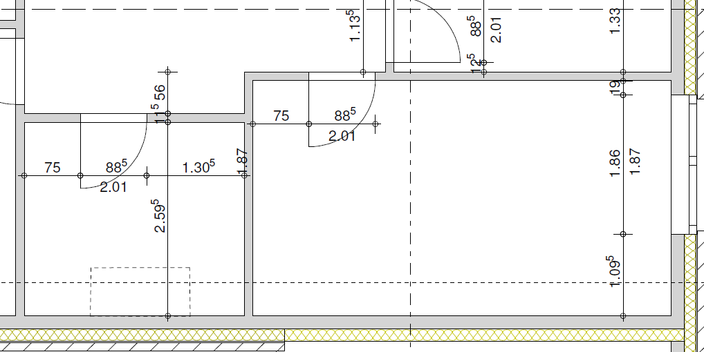

Hallo zusammen - es geht um die Wand zwischen dem Hauswirtschaftsraum oben (kleines Zimmer, derzeit 2,59 m x 2,94 m) und dem länglichen Zimmer (3,15 m x 5,58 m). Wir hatten eigentlich gedacht den Hauswirtschaftsraum 3,15 m breit zu machen und dementsprechend nur 50 cm hinter der Tür zu lassen. Dann wäre auch das Länge-Breite Verhältnis des langen Raums etwas besser.
Unser Planer hat es nun so gezeichnet. Im Hauswirtschaftsraum sollen Schränke und Bügelbrett stehen - das längliche Zimmer ist für Mehrzweck / Sport gedacht. Würdet ihr die Wand verschieben? Ich sehe eigentlich nur den Vorteil, dass man hinter die Tür eine Kleiderschrankreihe stellen könnte (wollen wir aber eingeltich nicht)
Danke für eure Meinung.

Bei 50cm ist man schon sehr eingeschränkt was man hinter die Tür stellen kann. Wenn nichts an die (von hier aus gesehen) linke Wand soll, dann würde ich die Tür gleich in die Ecke rücken. Ansonsten halt deutlich mehr als 60cm sodass man an der Wand nicht eingeschränkt ist, was man da hin stellt.
Wenn natürlich der Billardtisch oder die TT Platte deswegen nicht in ein anderes Zimmer Passt würde ich die Prioritäten anders setzen ;)

Geht mir vor allem glaub ich darum, ob ein Bügelbrett und zwei Schrankreihen in den Hauswirtschaftsraum passen, wenn der nur 2,95 breit ist - und ich hab etwas bedenken, wegen der Ausleuchtung des langen Raums. Der Raum hat kein Dachfenster.
maximax
Ah, jetzt verstehe ich, hatte anders herum gedacht. Also mein Bügelbrett ist (aus der Ferne abgeschätzt) keine 1,5m lang. Rein kriegt man ein Bügelbrett auf jeden Fall. Bei 2,90 bleiben abzüglich 2x60 noch 1,70. Ok, dann kann man neben dem Bügelbrett nicht noch gleichzeitig Türen öffnen.
Die knapp 6 Meter denke ich können schon recht dunkel werden, da würde ich eigentlich ein Dachfenster einbauen. Allerdings würde ich bei einer Möblierung am ehesten an die hintere Wand etwas stellen sodass der raum nicht so lang wirkt, es sei denn ich will die volle Länge nutzen. Sonst würde ich auch bei dem Raum sagen: Entweder die Tür ganz an die Wand, oder halt genug Abstand. Für den Abstand spricht noch die Lage des Fensters und der Dachschräge. Außer der Wand hinter der Tür hat man keine Wand wo man (tiefe) Möbel stellen kann. Und wer weiß was man in den nächsten X0 Jahren mit dem Zimmer noch alles machen will oder muss.

Hast uns überzeugt - lassen wir es so :D
Wobei wir auf das Dachfenster verzichten werden - das ist genaue Südausrichtung.
