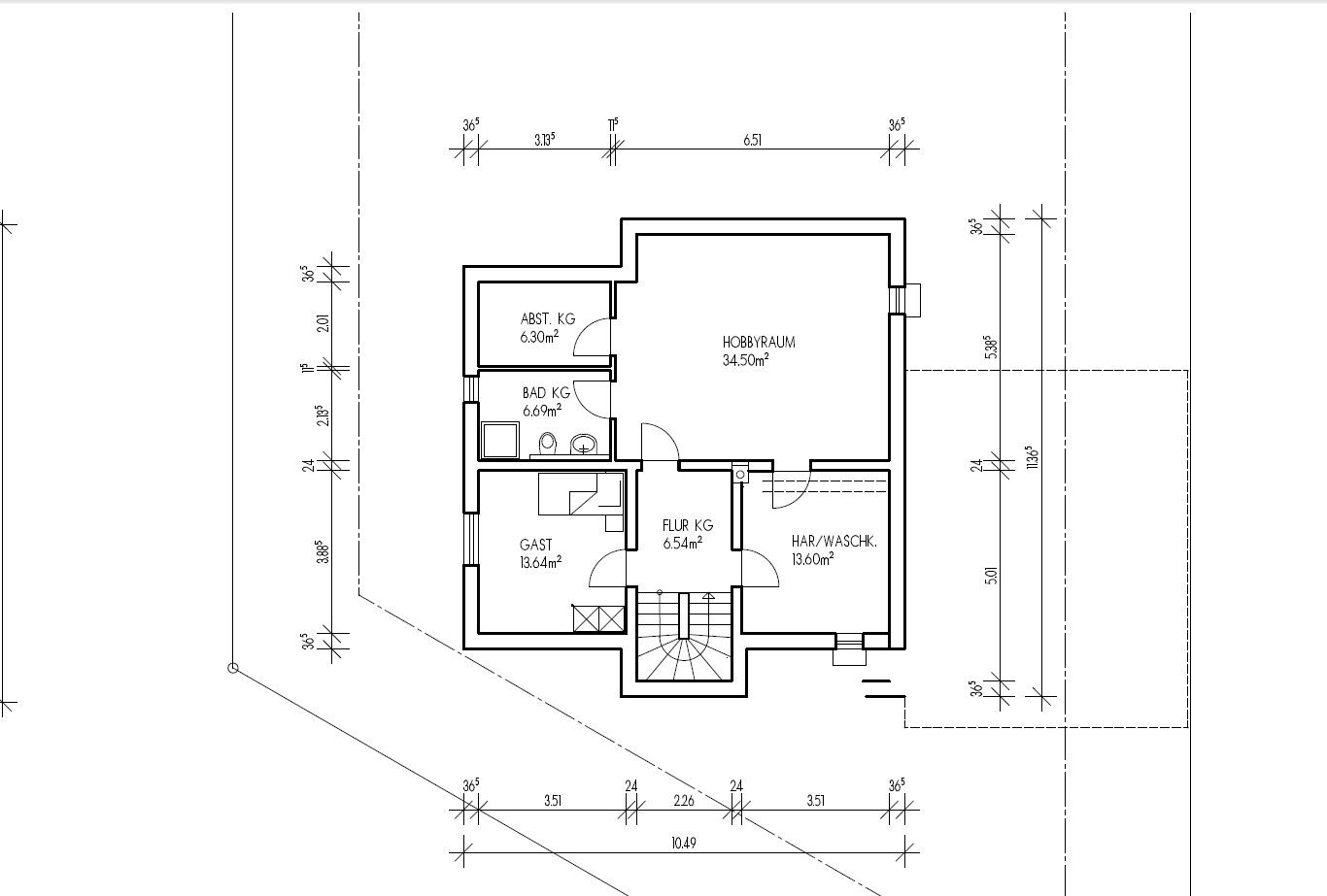

@Baufie: Danke für deine Anregung. Mal eine Frage, ein Erker/Anbau/Wintergarten (ich kenn die genaue Bezeichnung nicht, ich hatte immer einen Wintergartenerker angedacht..), kostet wirklich soviel Geld? Ich war der Meinung, dass man die Fenster so oder so einbauen muss und die Grundfläche bezieht sich eigentlich doch nur auf das EG, oder? ich kapier auch nicht, warum der Keller folglich mitwächst....
Für uns ist es auch unheimlich schwer sich das Ganze in 3D vorzustellen...
Baufie
Du vergrößerst Deine Wohnfläche und das kostet Geld.
Wie gesagt wenn Du die Variante 1 wählst würde ich auch das OG entsprechend vergrößern. Wenn es Dein Geldbeutel zuläßt.
Warum der Keller mitwächst? Das ist wohl sinnvoller als entsprechend verdichten zu müssen und ggfls. nachher Ärger mit Setzrissen zu haben.
Da werden die Experten aber wohl besser Bescheid wissen als ich.

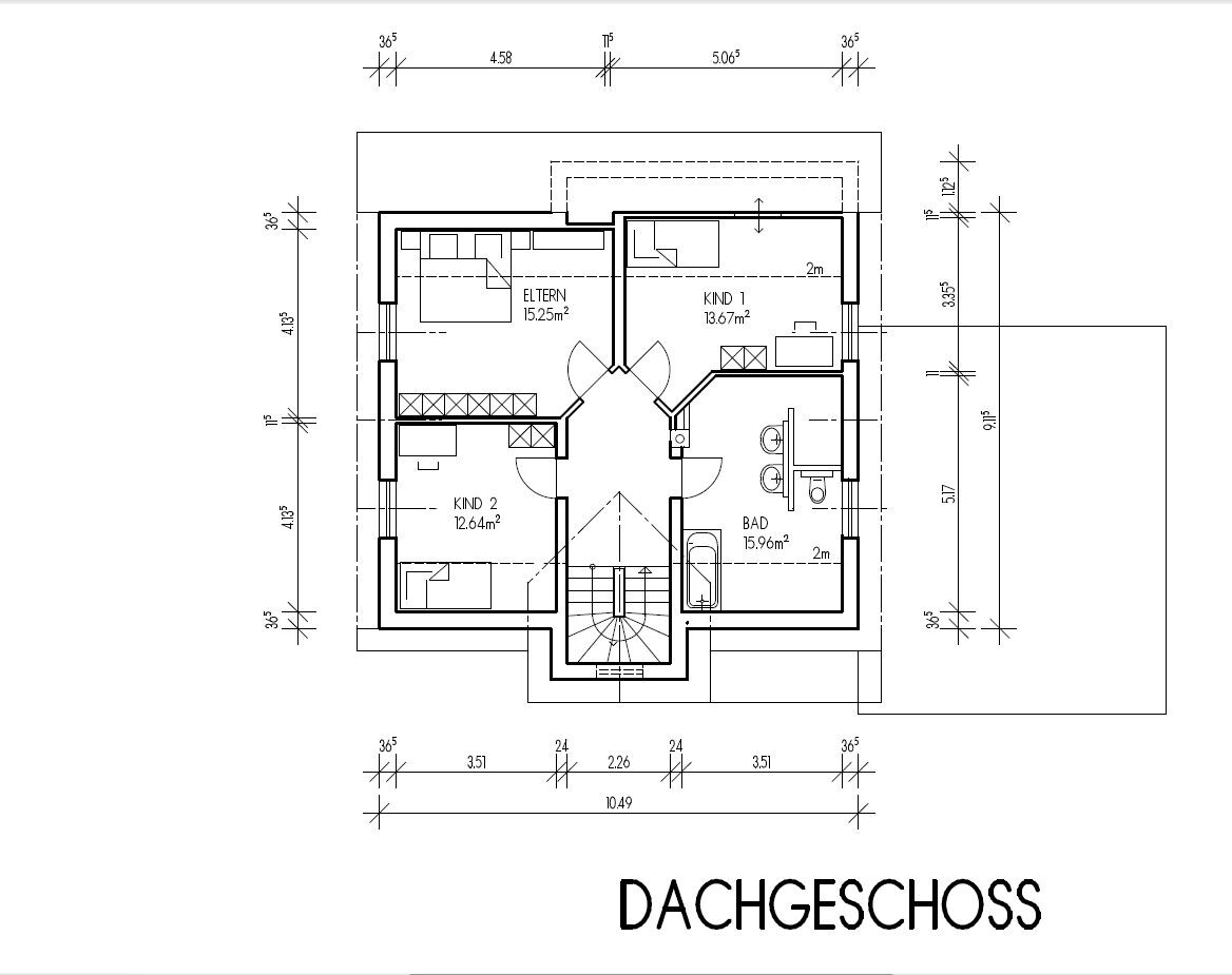

Bamue89
Tja was soll man sagen. Du baust da ein riesen Haus mit sehr viel Wohnfläche. Vllt könntest du statt dem Erker das Wohnzimmer wie ein "L" anlegen. Das schafft ein wenig mehr Privatsspäre fürs WZ und auch einen nicht so schlauchigen Charakter. Dann eine Art optischen Raumteiler zwischen Essen und Wohnen. Möglicherweise Kamin/Klavier/Sitzecke/Arbeitsbereich. Außerdem hättest du dann eine geschützte Terrasse, die leicht zu überdachen wäre. Im OG ist alles ziemlich geräumig könnte schon fast zu groß sein. Schlafzimmer mit 21 qm ist ganz schön mächtig da kannst neben dem Schlafen noch Walzer tanzen aber gut dass ist Geschmackssache. Das gleiche im Bad. Mir erschließt sich der Sinn eines solchen Bads net. Man sollte sich auch fragen, was du mit dem ganzen Platz machen willst wenn die Kinder mal groß sind ^^ dann hast 300qm Wohnen für 2 Personen xD.
Mir gefallen, ganz persönlich, diese quadratischen Grundrisse nicht. Sie engen so ein und bieten wenig Platz für Individualisierung der Räume.

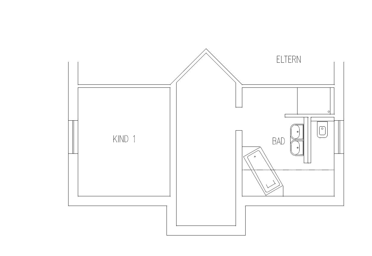

Hallo liebe Forenmitglieder,
zunächst DANKE ich EUCH allen für die konstruktive Kritik. Ich habe mir im Stillen die Beiträge durchgelesen und meinen Architekten nochmal zeichnen lassen. Dabei wurde angesprochen, dass
- Umgestaltung des Bades im OG, sodass es breiter wird und die Wanne nicht unter der 2m Linie gedrückt wird
- Umgestaltung von Diele/Abst1 insofern, als dass im EG eine Garderobe (Schuhe, Mäntel etc.), eine vernünftige Treppe (auch wg. OG) und ein Abst1 eben für (Bügelbrett, Staubsauger, Wasserkasten von Garage, Stellmöglichkeit für "kleinere" Dinge (mein Frau wünschte sich das halt...) ==> schöner nützlicher Abstellraum
Grundriss vermurkst?

Mach gerade Räume... keine 45° Ecken. 2,26 cm reichen für zwei normale Türen, sogar ohne Sparzarge.
Das Bad braucht auch keine 16 m², wenn man es anständig plant...
