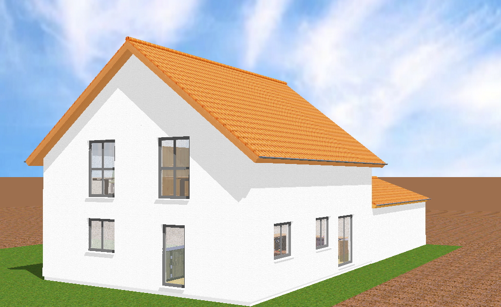

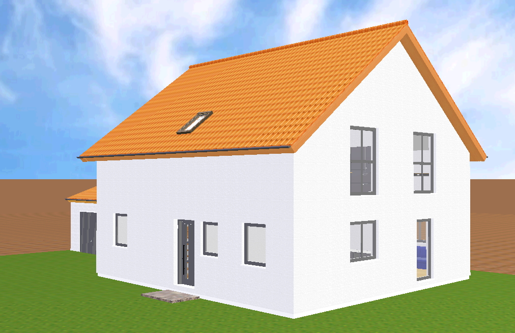

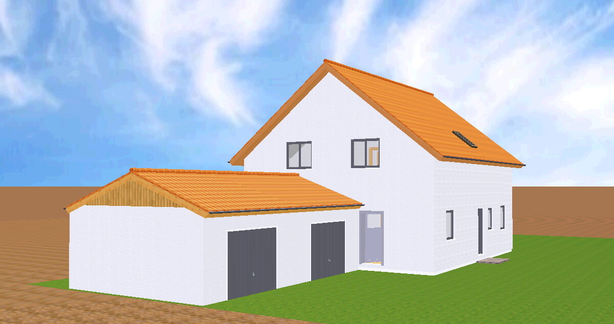

Hallo Leute!
Ich hatte mich schon mal an euch gewendet wegen unserem Grundriss.
Dabei kamen einige gute Vorschläge von euch die wir eingebaut haben.
Wir haben den Hauswirtschaftsraum vergrößert und dafür das zu große Büro verkleinert. Außerdem haben wir die Treppe geändert, damit sie nicht mehr ganz im Schmutzbereich ist.
Außerdem haben wir die Kinderzimmertür im OG weit genug von der Treppe weggezogen wegen der Sturzgefahr.
Jetzt zum Grundriss:
Auf dem Grundriss ist Norden unten.
Die große Terrassentür ist auf der Südseite in der Küche. Eine kleine Tür ist noch im Wohnzimmer an der Westseite. Außerdem überlegen wir im Büro noch eine kleine Tür zu machen.
In den Kinderzimmern sind alle Fenster bodentief, damit viel Licht rein kommt.
Die Tür in die Garage ist noch unser größtes Problem. Wir fänden es toll von der Garage trockenen Fußes in das Haus zu kommen, aber leider würden wir dann viel Platz verlieren.
Den Eingang auf die Ostseite zu machen scheint nicht praktikabel, da wir sonst die Treppe Verlegen und dann das OG ändern müssten.
Hier wären Erfahrungen von Hausbewohnern gut, ob so ein Durchgang zur Garage wirklich so praktisch ist und ob Ihr dafür auf so viel Stellfläche im Hauswirtschaftsraum verzichten würdet.
Sollte ich was vergessen haben, bitte einfach fragen
Danke für Rückmeldungen!
