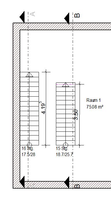

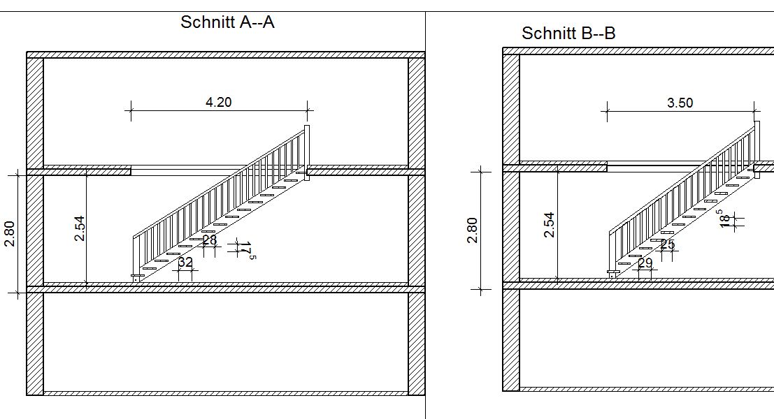

  • Treppe mit 360 cm Lauflänge wird relativ steil. Dazu habe ich, weil das immer wieder vorkommt mal 2 Beispiele zur Verdeutlichung gezeichnet:
    Architekt?nischer 2D-Schnitt mit Treppe und Abmessungen
    Grundriss mit zwei Treppen im Raum 1 Innenbereich
Vielen Dank für den Hinweise und den Querschnitt der Treppe. Werde ich anpassen.
