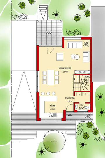

wir haben uns gestern mit einem Architekten getroffen, der uns ein Grundstück gezeigt hat für eine Doppelhaushälfte. Die andere Hälfte steht schon.
Haus hat 140qm Wohnfläche, wobei da schon ein Großteil vom Keller miteingerechnet ist, da der Wohnbar ist (mit Fenster).
Die Ausstattung vom Haus soll Gehoben sein (die Immobilienscout-anzeige, kopiere ich am ende hier rein.)
Der Architekt wird Generalübernehmer sein und mit regionalen Handwerker arbeiten.
Mehrleistungen wie: Mehr Steckdosen, andere Badeeinrichtungen etc. muss ich mich dann an seine jeweiligen Handwerker wenden und die nennen mir dann die Kosten.

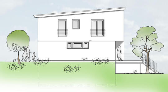

Moderne zweistöckige weiße Villa mit Flachdach, Balkonen, Garten mit Sträuchern und Treppe rechts.
Moderne weiße Hausfront mit Eingang, Gehweg und Bäumen; Menschen gehen zum Eingang.
Grundriss eines Hauses: Balkon, Wohn-/Essbereich, Küche, Diele, WC, Garten
