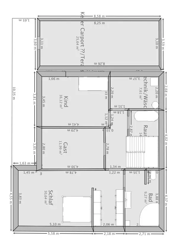

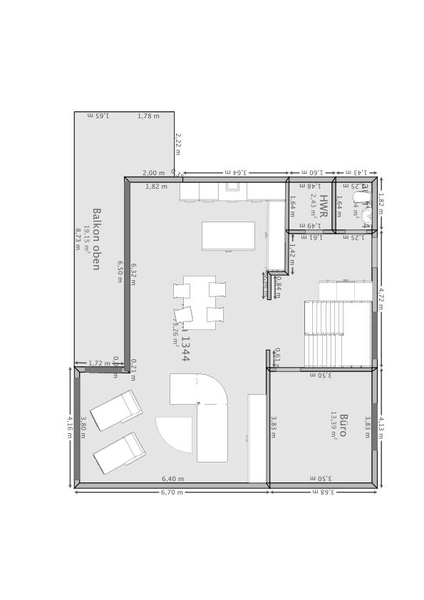

Hallo, hat doch etwas länger gedauert... Ok ich habe nun mit verschiedenen Experten wie Architekten über den Entwurf gesprochen. Auch wenn ich noch nicht 100% glücklich bin, oder gerade deswegen, möchte ich Ihn hier noch mal zur Diskussion stellen. Wenn Ihr etwas kritisiert bitte auch eine Mögliche Verbesserung nennen nur so hilft es mir.. Den Carport überlege ich nun unterkellert vor das Haus zu stellen oder nur mit einem Fertigkeller neben dem Haus zu unterkellern...
Grüße
Pit
Dipl-WiING
12.12.13 16:55
Jetzt hatten die Bilder gefehlt...
Grundriss eines offenen Wohnbereichs mit Küche, Esstisch, Sofa, Balkon und Büro
Grundriss eines Hauses mit Schlafzimmer, Gästezimmer, Kinderzimmer, Küche, Bad, Technik, Treppen.

Wo ist denn die Eingangstür? Hat das Kinderzimmer Fenster?

mir fehlen im Hanggeschoß die Fenster.
Kritisch sehe ich auch den relativ engen Durchgang zwischen Haustür / Treppe und Küchenwand.
Auch die Kochinsel kann so kaum gestellt werden - der eine Durchgang dürfte so geschätzt etwa 50 cm breit sein...
