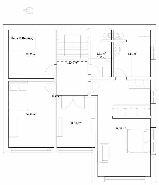

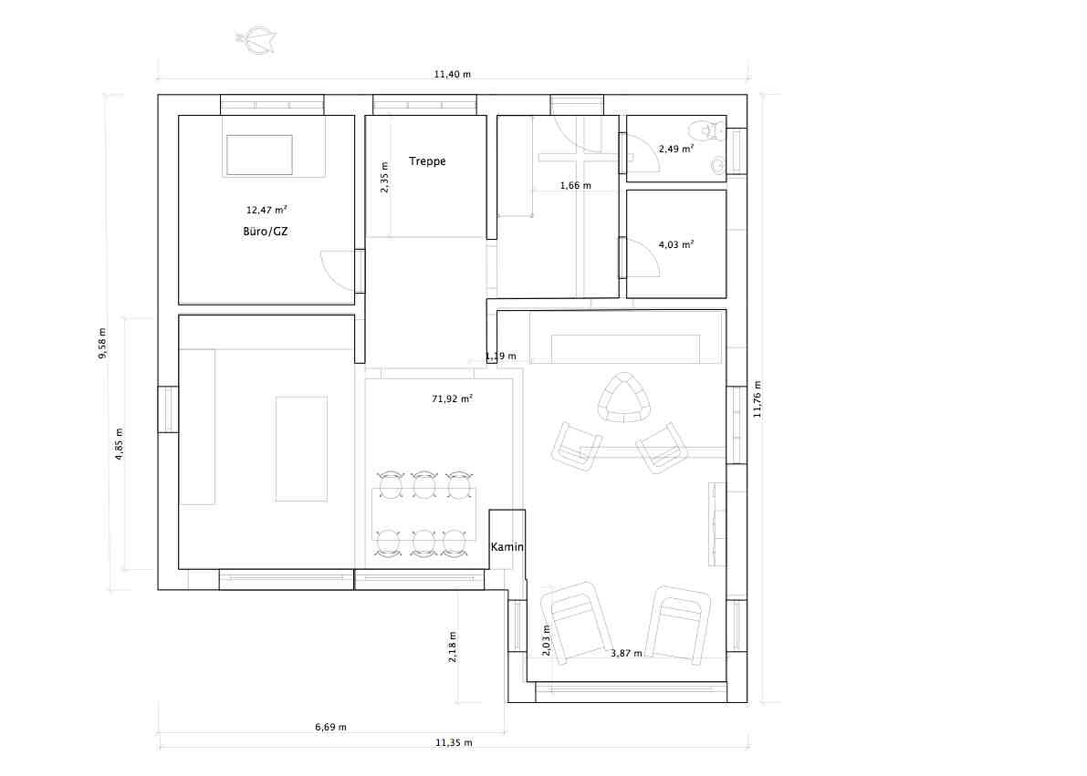

ich konnte den Entwurf nun nach dem ich einen alten Schulkumpel (der jetzt Architekt ist beim Bier mal angehauen habe einige Punkte aufräumen und wie ich finde besser machen (die Zeichnung habe dann ich zuhause vom Papier in den Rechner geklopft)
Vielleicht erbarmt sich noch mal jemand um ein generelles Feedback
Pit
OG:

Wastl
28.12.13 20:46
Was mir gleich auffällt: die Fenster sind oben und unten bisl asymmetrisch. Wenn du ne Ansicht erstellst wird es spannend wie das Haus von außen wirkt.
