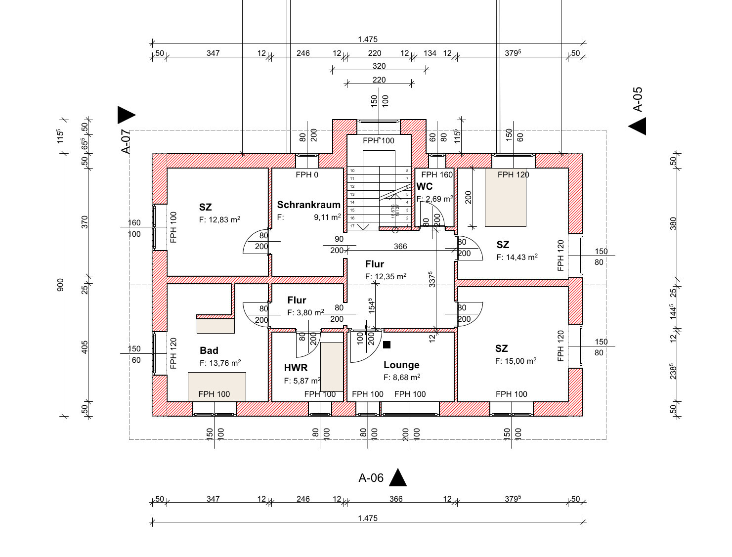

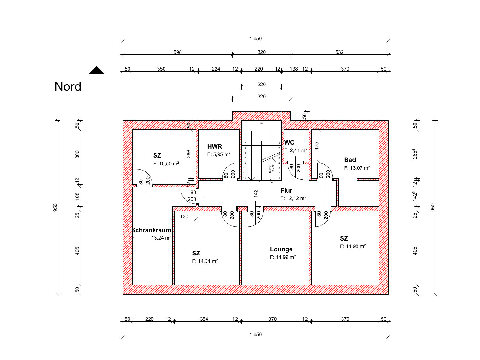

wir sind gerade in Planung unseres Einfamilienhauses und haben hierfür das EG schon fertig geplant. Nun sind wir mitten in der Planung des OG und sind leider mit unseren beiden Varianten im Anhang nicht ganz glücklich.
Folgendes ist uns wichtig bzw. soll lt. Grundriss nicht mehr geändert werden (sofern möglich):
  • Eltern Schlafzimmer soll im Nordwesten bleiben (wenn möglich soll der Zutritt über den Schrankraum stattfinden)
  • anschließend zu diesem ein Schrankraum
  • Stiege bliebt von der Lage und Position an Ort und Stelle (passt im EG für uns so am besten)
  • wir wollen insgesamt 2 Kinderzimmer
  • 1 Badezimmer
  • 1 WC (mit Fenster)
  • 1 Hauswirtschaftsraum
  • 1 Lounge/Arbeitszimmer (sofern möglich in der Mitte, hier haben wir ein großes Fenster in Richtung Süden geplant)
  • ziemlich in Mitte ist eine 25cm starke Ziegelwand eingetragen - darunter befindet sich eine tragende Wand
  • Nordöstlich ist im EG ein WC sowie die Küche geplant
Wir haben für uns selbst zwei Grundrisse entworfen, bei denen uns aber das gewisse etwas fehlt. Leider sind wir mit beiden noch nicht zufrieden und wollen auch so einfach nicht aufgeben. Habt ihr andere Ideen wie wir die Aufteilung machen könnten?
PS: die Lage der Zimmer ist nicht in Stein gemeiselt und kann natürlich geändert werden wenn damit der perfekte Grundriss geplant werden kann. Die Grundrisse sind auch nicht ganz gleich, da wir im EG noch die eine oder andere kleine Änderung vorgenommen haben.
lg
John

Halbe Häuser kann man schlecht diskutieren, zumal hier auch das EG die Statik des OG bildet.
Fragebogen ist auch nicht ausgefüllt…
https://www.hausbau-forum.de/threads/grundriss-planung-unbedingt-vor-beitrag-erstellung-lesen.11714/
28.12.25 19:35
- nur ganz kurz in einer "Nichtraucherpause" vom Weihnachtsurlaub -
es gibt einen geradezu "kraftschlüssig" direkten kausalen Zusammenhang zwischen dem Beginnen der Grundrissplanung mit dem EG und der Verzweiflung beim Weitermachen mit dem anderen Stockwerk. Selbst für erfahrenste Planer gibt es daraus nur einen wirklich guten Ausweg: nämlich mit dem OG zu beginnen.

Größe des Grundstücks: 940m2
Hang: Hang fällt von Norden in den Süden um ca. 2,70m
Grundflächenzahl
Geschossflächenzahl
Baufenster, Baulinie und -grenze: 3m Abstand zur Grundgrenze bzw. halbe Gebäudehöhe
Randbebauung: Nein
Anzahl Stellplatz: 2 + Doppelgarage
Geschossigkeit: EG + OG = 2 Geschosse
Dachform: Satteldach
Stilrichtung: klassisch/modern
Ausrichtung: Wohnräume in Süden, Schlafräume etc. in Norden
Maximale Höhen/Begrenzungen
weitere Vorgaben
Stilrichtung, Dachform, Gebäudetyp: Satteldach, modern, 2 geschossig
Keller, Geschosse: kein Keller, 2 Geschosse
Anzahl der Personen, Alter: 4 Personen, 2x Erwachsene und 2x Kinder
Raumbedarf im EG, OG: Küche, Esszimmer, Wohnzimmer, kleines Bad, WC, Schlafzimmer, Eingangsbereich
Büro: Familiennutzung oder Homeoffice?: Beides. später für Familiennutzung.
Schlafgäste pro Jahr
offene Küche, Kochinsel: offene Küche und Kochinsel
Anzahl Essplätze: 8 und erweiterbar für mehr.
Kamin: Ja mit Sitzbank
Musik/Stereowand
Balkon, Dachterrasse: Terrasse im EG
Garage, Carport: Doppelgarage
Nutzgarten, Treibhaus: Gartenbereich für Wiese
Von wem stammt die Planung:
-Planer eines Bauunternehmens: Architekt & überarbeitet von uns.
-Architekt
-Do-it-Yourself
Was gefällt besonders? Warum?
Was gefällt nicht? Warum? Aufteilung im OG der Räume überzeugt uns noch nicht zu 100%.
Preisschätzung laut Architekt/Planer: wurde noch nicht übermittelt.
Persönliches Preislimit fürs Haus, inkl. Ausstattung: 700k
favorisierte Heiztechnik: Wärmepumpe
-könnt Ihr verzichten: Lounge muss nicht zwingend umgesetzt werden.
-könnt Ihr nicht verzichten: die Räume wie oben beschrieben.
Standardentwurf vom Planer?
Ein Gemisch aus vielen Beispielen aus div. Magazinen...
John2122
Die Statik im EG ist ausgearbeitet und abgestimmt. Für das OG ist nur die bereits eingezeichnete 25cm dicke Ziegelwand von Wichtigkeit.
Sorry, der Fragebogen wurde nachgereicht.
28.12.25 21:17
Nun denn, keine Arme, keine Kekse.
Das Grundstück scheint eh ein UG zu fordern.
grundrissekücheplanergeschossearchitektschlafzimmerschrankraumfensterloungeziegelwand
