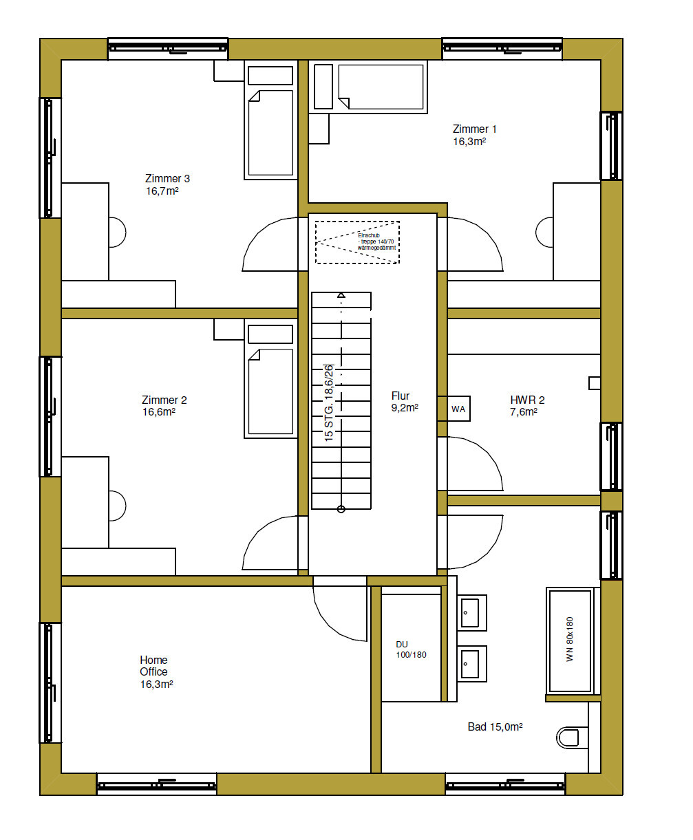

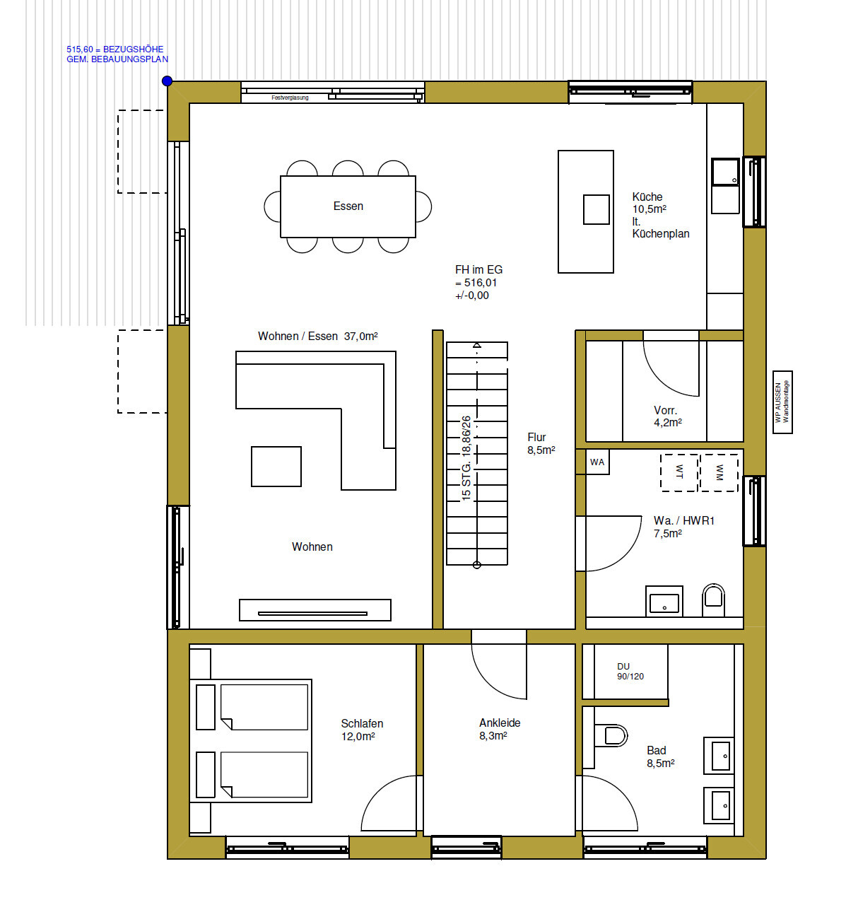

Die Möbelpositionen sind in dem Grundriss auch nur Beispiele und wir würden vermutlich noch ein bisschen was ändern, z.B. Die Küche eher im L Laufen lassen mit durchgang durch Schrank in die Speisekammer oder im Wohnzimmer die Couch eventuell eher hinten in die Ecke und ein entsprechendes Fenster mit Brüstungshöhe etwas vorziehen. Auch soll die Terrasse nur in Richtung Westseite gehen und jeweils eine Tür aus der Küche und vom Essbereich rausgehen. In Richtung Süden vom Essbereich aus würde dann nur ein Festverglastes Fenster sein.
Da wir nun aber langsam in Richtung Vertragsunterschrift gehen, würde ich gerne mal euer Feedback hören und ob es Sinn macht noch die ein oder andere Sache zu ändern und in das Angebot kalkulieren zu lassen oder wir den Grundriss von neu denken sollten.

Zweidimensionaler Grundriss eines Hauses mit Wohnzimmer, Küche, Essbereich und Schlafzimmer

Detaillierter Grundriss eines Hauses im Obergeschoss mit Zimmern, Flur und Bad

Der Eingangsbereich zum Haupthaus ist eine finstere Höhle und bietet keinerlei, aber wirklich überhaupt keinen Platz für eine Garderobe, Platz zum Schuhe abstellen, zum an- und ausziehen. Ihr habt bald 2 kleine Kinder, wo sollen die beiden Kinderwagen hin? In Keller 1? Viel Spaß... in die Garage? Da steht ja ein Fahrzeug...
Du kommst die Treppe hoch und stehst mitten im Wohnzimmer. Da geht dann auch richtig schön Wärme in den Keller verloren... und du schaust immer die Treppe runter in einer finsteres Loch...
Gefällt mir überhaupt nicht. Für ne knappe Million muss sich was besseres machen lassen.
huhxkux
23.12.25 20:45
Guter Punkt der womöglich auch gegen die Einliegerwohnung und für einen größeren Eingangsbereich sprechen.
Bisher dachte ich tatsächlich an der Seite von der Garage, was bei 2 Kinderwagen wohl nicht funktionieren würde (Wir planen aktuell mit nur einem Kinderwagen).
Wir haben da tatsächlich bereits einmal in die Richtung iteriert und sind dann wieder zurück gegangen. Bei der Planung mit geschlossenem Flur haben wir das Problem, dass die Treppe in der Mitte des Hauses hoch gehen muss um sowohl auf der West als auch auf Ost Seite genügend Platz für Räume zu haben, Dann wäre der Küchenbereich und Durchgang zum Essbereich sehr schmal und nicht wirklich luftig geworden. Außerdem erwarten wir so mehr Lichteinfall in den Flur.
Grundrissplan eines Hauses mit Wohnzimmer, Essen und Küche sichtbar
Der Punkt der mich aber wirklich aufhorchen lässt ist der Wärmeverlust richtung Keller. Ist das wirklich der Fall? Ich meine der untere Bereich ist ja auch beheizt, da sollte doch gar kein so großer Temperaturunterschied vorhanden sein? Oder bin ich da viel zu naiv?
