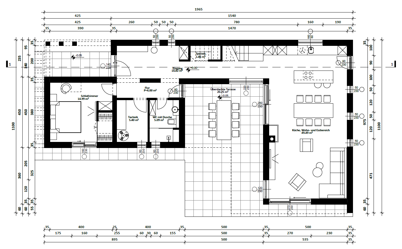

Erdgeschoss:

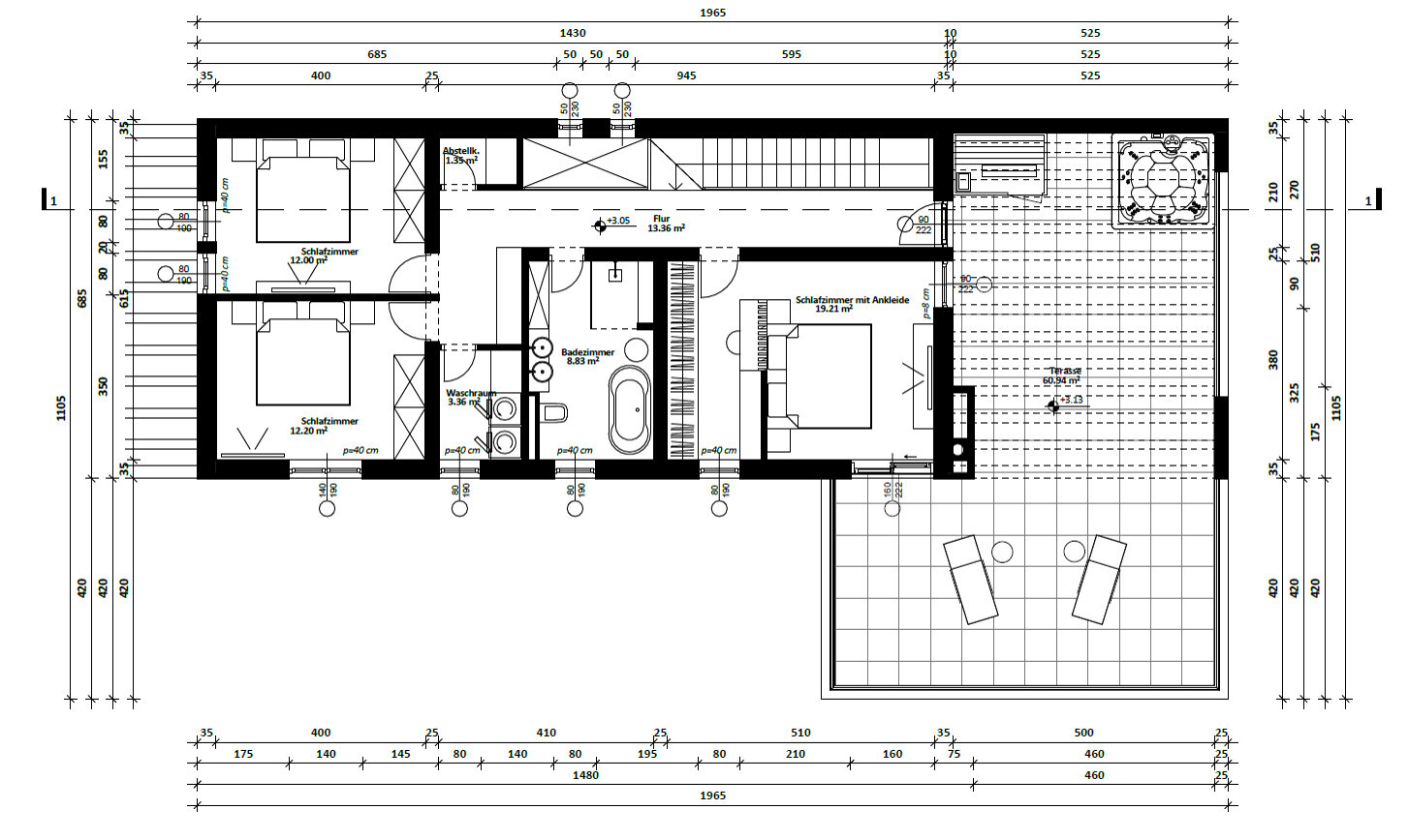

Obergeschoss:
Zweidimensionaler Hausgrundriss mit Schlafzimmer, Bad, Küche und Terrasse

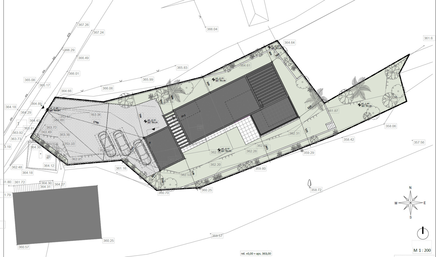

Grundstücksplan mit Haus, Terrasse, Garten und Zufahrten
Wochenendhaus mit vier Stellplätzen.. warum auch immer. Wenn auch Gäste geplant sind, dann würde ich denen noch ein Bad spendieren.

Was steht denn da unterhalb? Gibt es ein Luftbild der Umgebung?
Mit UG und EG sparst Dir mind 200k. Das sind die Mehrkosten der Geländeanpassung.
Ansonsten hoffe ich für Euch, das da keine Preise wie in DE aufgerufen werden.
Wo sind bereits best. Stützmauern?
In DE kostet so etwas weit über 1 Mio.
Für die Gäste wäre das Schlafzimmer im EG mit dem danebenliegenden Dusch-WC gedacht..

Ich würde mit die Zufahrt bzw. die Zugänglichkeit mit größeren Gerätschaften ums Haus herum nicht verbauen, auch weil bei solch einem Projekt dort immer mal etwas anfällt.
DU/WC im EG würde ich wohl tauschen mit Hauswirtschaftsraum, den Duschkopf ebvenso an die Stirnwand aber das sind ja Micro-Details. Tatsächlich fällt es mir eher schwer, daran etwas zu finden, weil es ein Ferienhaus ist und dieses überhaupt nicht mit den ansonsten üblichen und auch notwendigen Bedürfnissen abprüfbar ist. Letztlich da dann Alles gut oder eben auch nicht, da die Umstände Eures Freizeitverhaltens völlig unklar sind und zudem ja ohnehin völlig individuell und dürfen auch fern so mancher Rationalität sein. Wie bei einem Oldtimer oder einer Angelrute oder Trompete für €3.000.- lässt sich hier kein Urteil fällen, letztlich kannstz Du zu jedem Punkt sagen, das gefällt mir aber so, eben weil es keine üblichen Notwendigkeiten des Tagesablaufes gibt.
Die Zuwegung zm Haus erschließt sich mir nicht bzw. ist nur grob angedeutet, so gefällt mir das nicht, auch dass die Garage als kantiger Block den Eingangsbereich darstellt. Ohnehin hat die kleine Garage eine vertrackte Zufahrt, das ginge sicher auch schlichter und einladender.
Braucht man tatsächlich eine Garage und warum, warum dann nur diese kleine für 3-4 Fahrzeuge? Die Grundstücksform ist sicher speziell aber gerade deswegen hätte ich etwas mehr an Ideen erhofft, diesem gerecht zu werden.
Im OG 3 Schlafzimmer und nur ein Bad, bei solche einem Projekt hätte ich für das Master-Schlafzimmer auf jeden Fall ein eigenes Bad-en-Suite geplant.
Die riesige Dachterrasse im OG-Schlafbereich ist zwar nett aber letztlich ist es wie meist bei einem Balkon, dass man dann von unten aus der Küche die Drinks oder Snacks etc. lästig nach oben schleift und wieder runter oder sich im Bad das Glas Wasser nachfüllt. Ich kenne ein paar Wohnungen mit Dachterrasse, bei denen die Bewohner nur 1 x mit ihrer Tasse Kaffe hochgegangen sind, um dort zu sitzen. Zucker vergessen - Mist, Kekse nachholen - schon wieder runterlaufen o.ä. bis hin zum rauf und runter schippern von Geschirr, Glösern, Speiseresten etc. Sieht toll aus erscheint aber wenig praktikabel. Das kann man zwar lösen es bleibt für mich aber das Kernproblem, dass mir diese Relax-Terrasse im falschen Geschoss wäre aber beim Hobby, also Ferienhaus, kann/darf man ja auch weniger sinnvolle Dinge umsetzen.
Dieser sperrige Klotz mit der dann wiederum dich nur kleinen Garage am Eingang sowie die dann kreuz und quer parkenden Autos wäre zumindest mein erstes K.O.-Kriterium.
