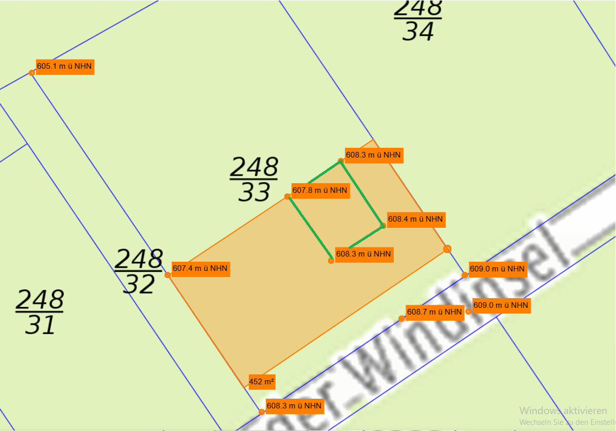

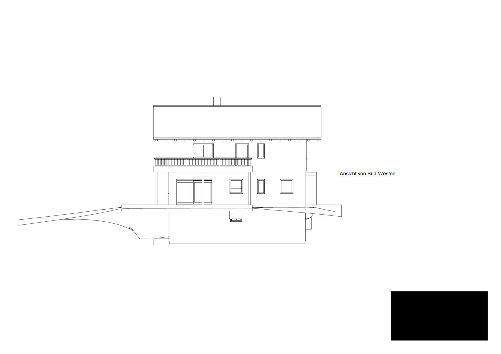

wir möchten gerne auf bereits vorhandenem Grundstück ein Einfamilienhaus errichten und planen (ohne Architekt) an diesem Projekt bereits einige Monate, fühlen uns nach teils widersprüchlichen Gesprächen mit Hausherstellern bzw. teilweise Handelsvertretern eher verunsichert was die aktuelle Grundrissplanung und Positionierung des Gebäudes angeht. Jeder Rat ist willkommen, wenn Informationen fehlen sollten schieße ich diese nach.
Aber zuerst zu den Fakten:

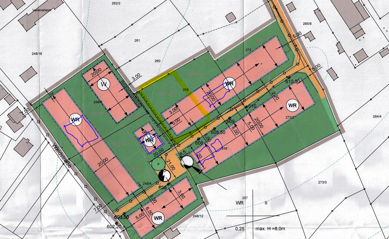

Größe des Grundstücks: ca. 1350m² (ca. 30m breit, ca. 45m tief)​
Hang: leichtes Gefälle, "diagonaler" Verlauf über ca. 3,9m von SO nach NW, im Baufenster ca. 1,2m​
Grundflächenzahl: 0,25​
Geschossflächenzahl: ? (2 Vollgeschosse sind erlaubt)​
Baufenster, Baulinie und -grenze: siehe Auszug, ca. 27m breit, ca. 20m tief (1,0m Abweichung zulässig)​
Randbebauung: nur Garagen​
Anzahl Stellplatz: Keine Vorgabe​
Dachform: Satteldach 25-45° beim Hauptgebäude, Nebengebäude auch Flachdach oder Pultdach​
Stilrichtung: Außer Blockhaus ist Alles erlaubt, solange das Dach "anthrazitgrau" gedeckt ist​
Ausrichtung: First muss parallel oder orthogonal zur Straße verlaufen​
Maximale Höhen/Begrenzungen: 8,0m (0,5m Abweichung zulässig)​
weitere Vorgaben: Grundstückszufahrt max. 4m breit nach Süden, Regenwasser muss auf dem Grundstück versickern​

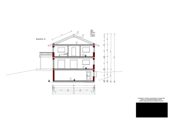

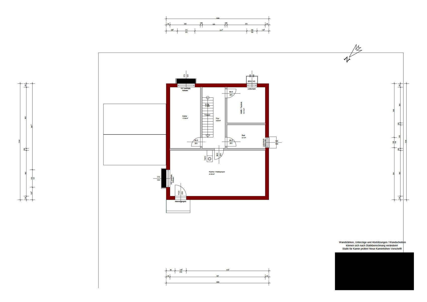

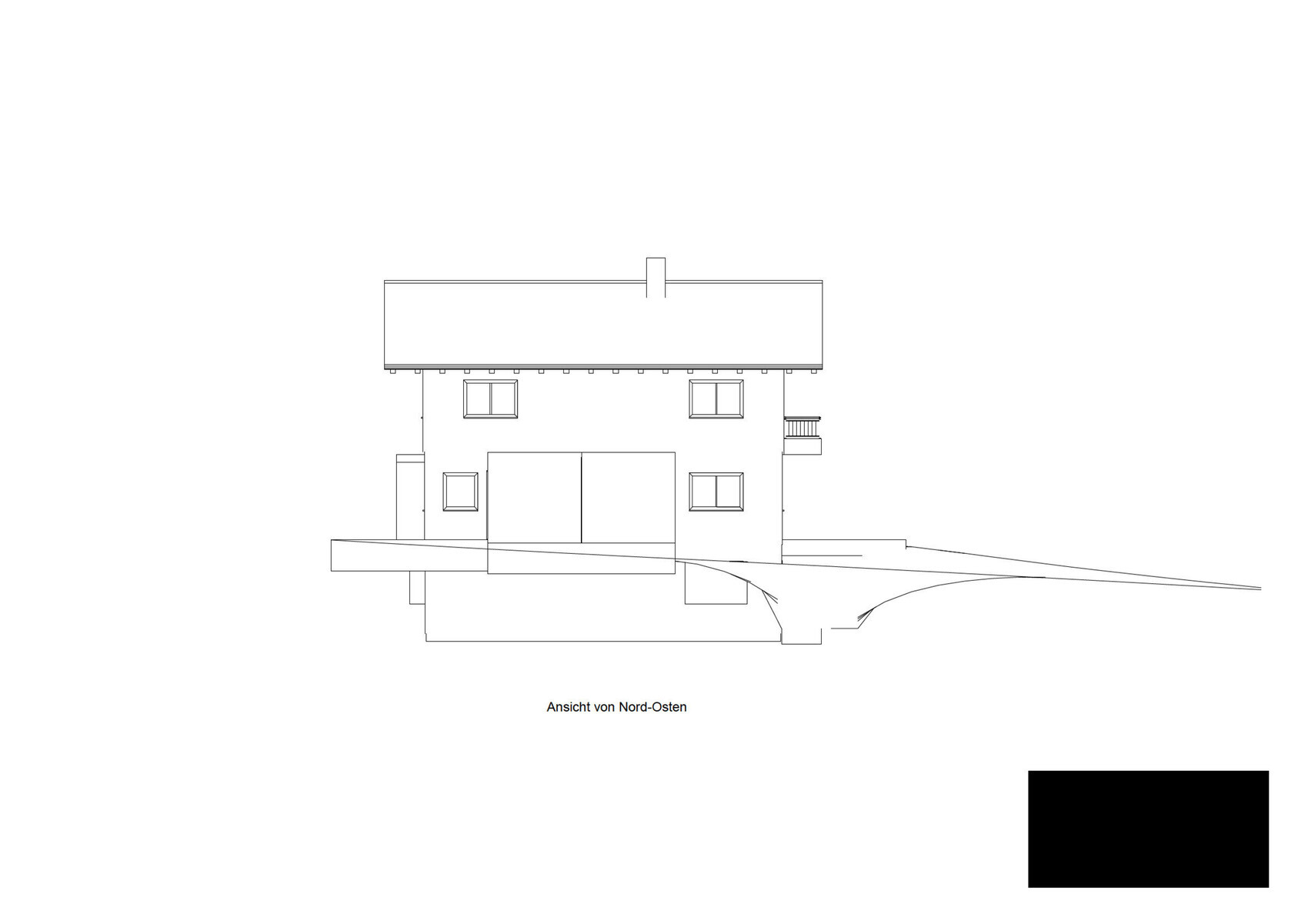

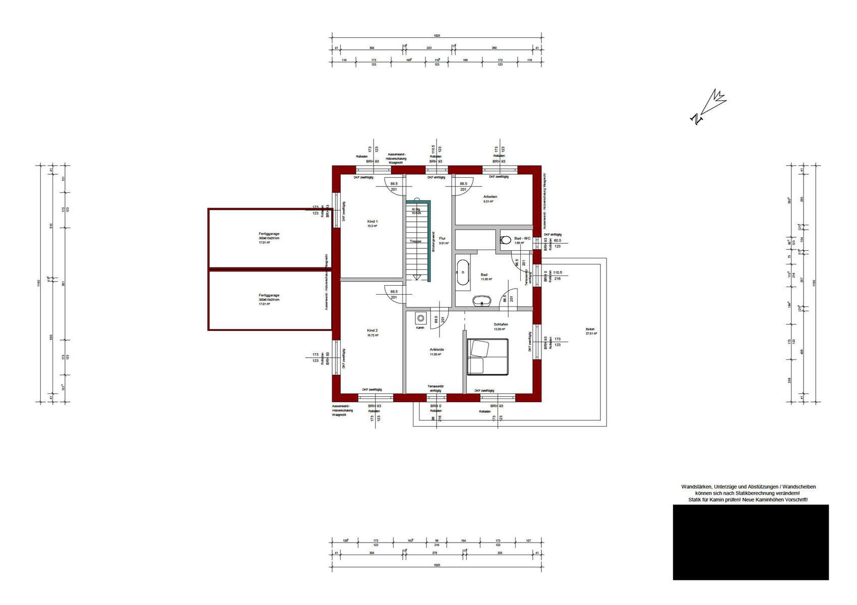

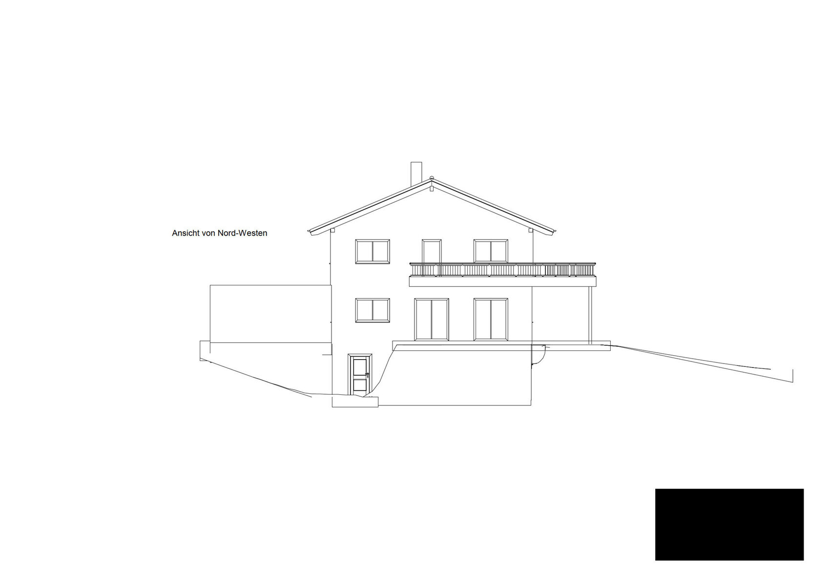

Zu den Anhängen:
Der Bebauungsplan zeigt gelb eingekreist unser Grundstück, blau markiert die Bestandsgebäude. Die schöne Aussicht ist in Richtung SW bis NW und wir hatten das große Glück, dass sich der Nachbar in Ausblicksrichtung für einen Bungalow entschieden hat. Links neben dem Grundstück verläuft ein kleiner Gemeindeweg zu 2 Wiesengrundstücken hinter unserem Grundstück, dahinter kommen Gartenanlagen. Bei den Höhenpunkten habe ich das Baufenster (orange) und die Außenkette der Grundfläche des Hauses (grün) reingepfuscht. Wir wissen, dass der Entwurf eine Befreiung bzgl. der Festsetzung der Dachneigung benötigt. Wir sind hier positiver Dinge, da 3 Nachbarn im Baugebiet bereits flachere Dachneigungen und sogar Dachformen (Pultdach statt Flachdach bei Nebengebäuden) untergebracht haben. Das Landratsamt hat über die 2 Grad Abweichung eher geschmunzelt, die Stadt war etwas reservierter und hat auf das Genehmigungsverfahren zur Entscheidung verwiesen.
Lageplan eines Baugrundstücks mit Gebäudeflächen, Straßen und Grünflächen.
Lageplan eines Baugrundstücks mit Grundstücksnummern und orangeem Gebäudeumriss
2D-Grundrissplan eines Hauses mit roter Außenwandumrandung, Keller, Küche und Treppen

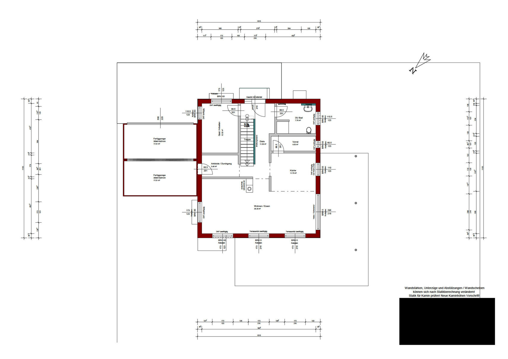

Detaillierter Grundriss eines Hauses mit Wänden, Türen, Treppen und Maßlinien.
Detaillierter Grundriss eines Einfamilienhauses mit Zimmern, Treppe, Bad und Terrasse.
Außenansicht eines zweistöckigen Hauses, Süd-West-Ansicht mit Balkon

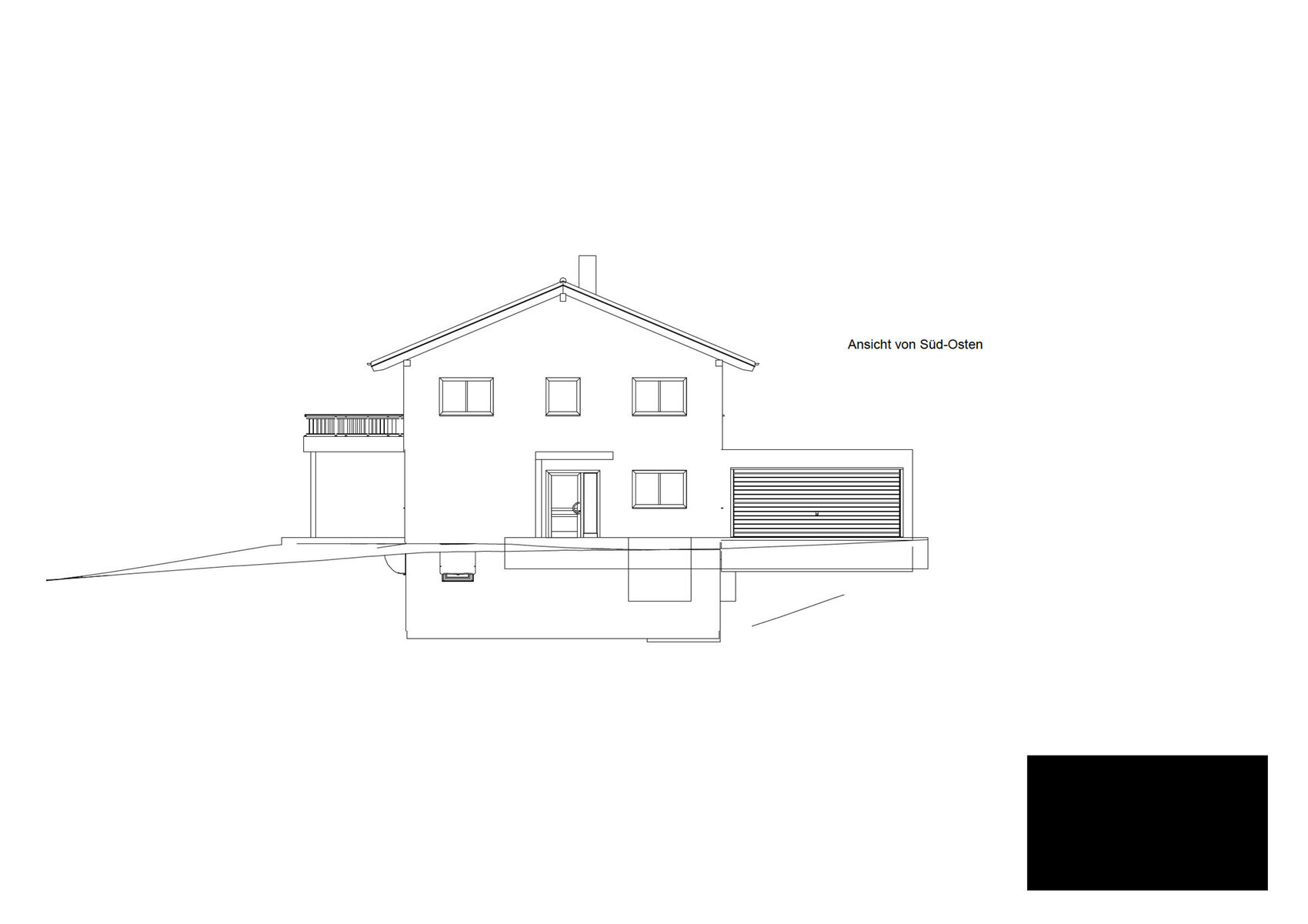

Architekturzeichnung eines Einfamilienhauses, Ansicht Südost mit Garage
Architekturzeichnung: Hausansicht Nordost mit Dach und Fenstern
Architektenzeichnung eines Wohnhauses, Nord-Westansicht mit Dach, Fenstern und Balkon

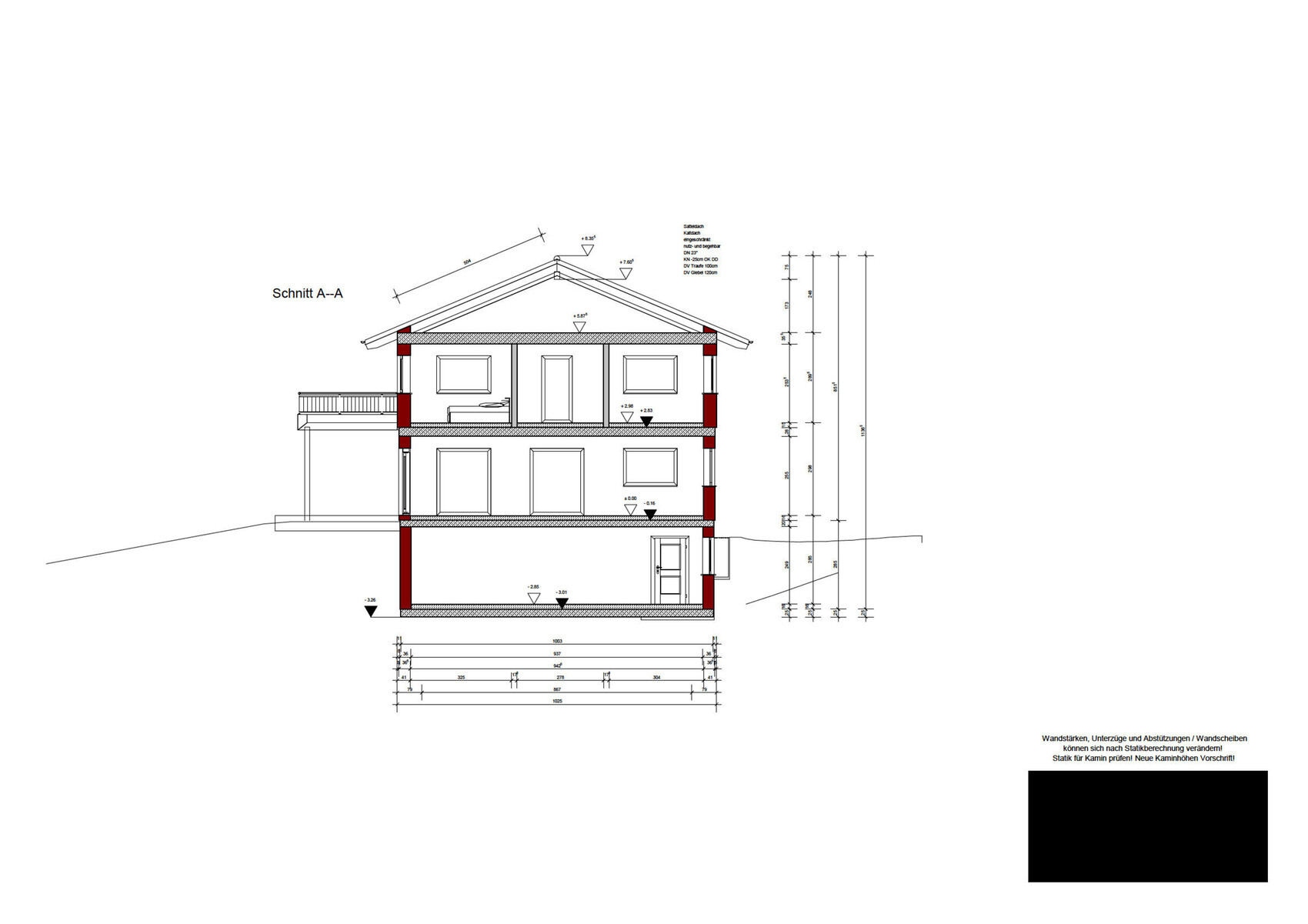

Querschnitt eines mehrgeschossigen Hauses mit Rohbau, Fundamenten und Dachkonstruktion
An sich ist das ein schöner Entwurf. Ein bis zwei Ansichten gefallen mir nicht, Speis ist sehr schmal.

Drei Sachen würde ich überdenken:
1. Obergeschoss: Sagen wir, die Kinder haben Durchfall. Dann müssen sie entweder Treppe runter laufen um zur Toilette zu kommen, oder durch Ankleide und Elternschlafzimmer.
Will sagen: Ich würde das Bad vom Flur, nicht vom Elternschlafzimmer aus zugänglich machen. Auch von den Laufwegen her: Schlafzimmer sollte aus meiner Sicht kein Durchgangszimmer sein, damit man sich nicht gegenseitig weckt.
2. Speisekammer kommt mir extrem schmal vor. Schmale Räume sind quasi kaum nutzbar. Genaue Zahl kann ich leider nicht entziffern, kriege hier das Bild nicht groß genug. Regalbreite + Platz zu bewegen; und da eher großzügig planen (damit man, wenn man was trägt, nicht ausversehen was aus den Regalen abräumt).
3. Ausrichtung der Räume: Gibt es hierfür einen Grund? Ich lese was von schöner Ausblick nach SW, und dann wird der Hauptaufenthaltsraum nach NO geplant? NO, welches auch vom Licht her eher dunkler ist? Selbes Spiel im Obergeschoss: Das Arbeitszimmer nach S, während das Kinderzimmer nach N kommt?
Hierfür kann es gute Gründe geben. Wenn ich rein von dem ausgehe, was ich las (u.a. schöne Ausblick nach SW), erschließen diese mir nicht.
Joedreck
Ich bin kein Grundriss Profi und halte mich eigentlich deutlich zurück in solchen Fragen. Bin aber quasi Familien Fortgeschrittener und bemängel daher die fehlende Garderobe (unter der Treppe reicht beim Ziel von 5 Personen niemals). Da könnte man den Hauswirtschaftsraum und diese Ankleiden tauschen.
Bad oben nur für die Eltern empfinde ich mal echt als Frechheit gegenüber den Kindern. Macht es doch andersrum: Bad im OG nur für die Kinder und ihr müsst runter. Ist dann nicht mehr so cool, oder?
Und praktisch ist es auch nicht. Solltet ihr mehr Nachwuchs bekommen, wird auch oben in den Kinderzimmer gewickelt werden. Hierfür dann Wasser etc immer über die langen Wege zu holen ist auch nix.
Daher mal die Frage WARUM ihr das genau so wollt? Wollt ihr in Ruhe aufs Klo, oder nur in Ruhe duschen und euch frisch machen?
Es ginge grundsätzlich ja auch eine Art Gäste-WC vom Flur aus begehbar zu machen und die Dusche exklusiv für euch.
Und wie verhält es sich, wenn die Kinder duschen wollen und Besuch da ist? Müssen die dann immer alles an Klamotten mit schleppen, um ja nicht nackig dem Besuch in die Arme zu laufen? Und wo geht der Besuch aufs Klo, während das Kind duscht? Oder gar der Tennie?
