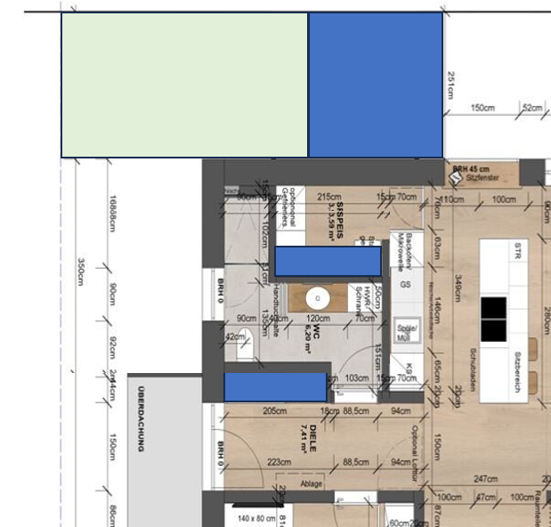

hanghaus2023
11.11.25 09:34
Hier mal mein ersten Änderungen.
Stellplatz vor Schuppen. Schuppen etwas kleiner
Garderobennische reichen 60 cm. Damit kann das Bad etwas nach unten. Bringt in der Speis mehr Platz. Dusche etwas länger. Mein Saugroboter benötigt lediglich 40 cm. Dann hast noch Platz für eine Küchzeile.
Im OG Schlafzimmer und Bad tauschen irgendwie sollten Bäder übereinander geplant werden.
Hub- Schiebetüren sind im Budget nicht drin. Unbedingt umplanen. Eine Tür und der Rest Festverglast. Sind mMn auch noch praktischer.
Die Bodentiefen Fenster im gesammten Haus sind eh fraglich. Was sagt der Energieberater dazu?
Sitzfenster ist so eine Modeerscheinung. Aber will man das in der Küche haben?
Ohne Keller kann das Budget eventuell reichen.

Hier mal noch das OG mit Podesttreppe. Warum plant der Architekt ohne wenn das Euer Wunsch ist.
Detaillierter Grundriss eines Wohnhauses mit Schlafzimmern, Küche und Fluren
Die Podesttreppe kann auch schmaler, das kommt dem Schlafzimmer und dem Büro entgegen.
