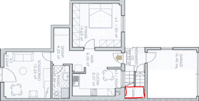

Sicher ist, dass hier Informationen fehlen. Grundsätzlich geht es immer um Statik und Fallstränge. Dafür sollte man erst einmal alle Geschosse sehen. Dann gehe ich davon aus, dass es sich hier um keine Originalzeichnung handelt. Wenn sie vorliegt, könnte man schon erahnen, wo dort tragende Wände sind. Wo befindet sich denn derzeit die Treppe, wie sie in Eurem Vorschlag eingezeichnet ist? Dann wird das zw Küche und Bad wahrscheinlich eine tragende Wand sein. Und was ist das da in der Mitte? Ist das die Heizung?

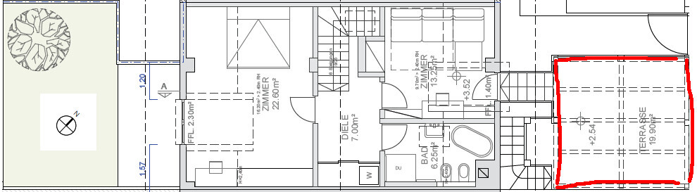

hm... Terrasse ist nördlich, ok, nord osten:
Grundriss eines Hauses mit Terrasse und roter Umrandung am Rand
Sie ist suf der Höre des Obergeschosses, auf der Garage.

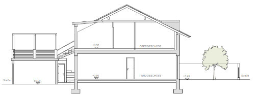

Sorry, da ich alle Pläne im Kopf habe, war für mich alles so logisch. Hier das Has von der Seite, also Terrasse nordlich, Garten (Baum) südlich. Auf diesem Bild erkennt man die zwei wege zur terrasse und die Tür zum kleinen Heizraum, der ~1mt niederer liegt.

Definitiv Norden. An der Südseite sind zwischen haus und Straße ~5mt.

Hab diese Informationen absichtlich nicht erwähnt, da es laut Statiker die tragende Wand zu entfernen kein Problem sei, man müss halt Stahlträger rein machen. Wie man auf dem ersten Bild erkennen kann, gibt es die Treppe noch nicht, die wird erst gebaut.
Ja, ein Pelletofen, der kommt weg. Der Heizungsraum ist unter der Stiege die zur Terrasse hoch geht:
