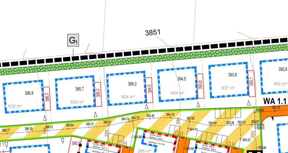

Größe des Grundstücks: 604 m²
Hang: Leichter Osthang, Gefälle etwa 1m auf 26m Grundstücksbreite, Straße auf der Südseite

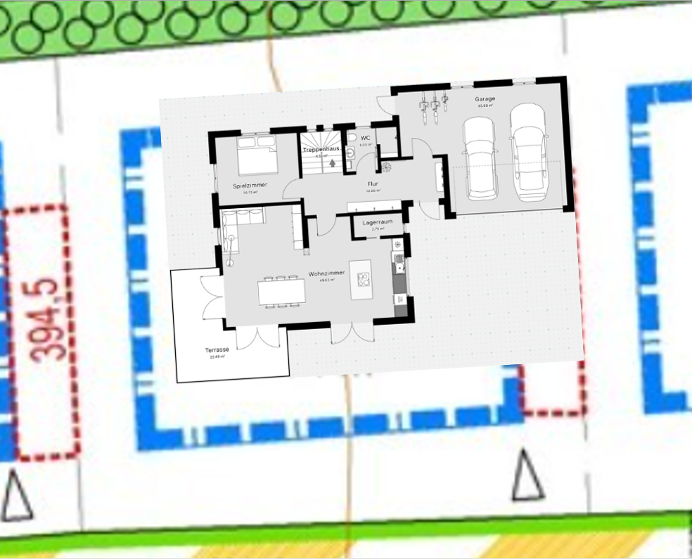

Anbei der von uns erstellte Grundriss, sowie eine Übersicht über das Grundstück. Gebaut werden soll das Einfamilienhaus nächstes Jahr in Bayern / nahe Regensburg² und mir, meiner Frau und 2 (max. 3) Kindern Platz bieten.

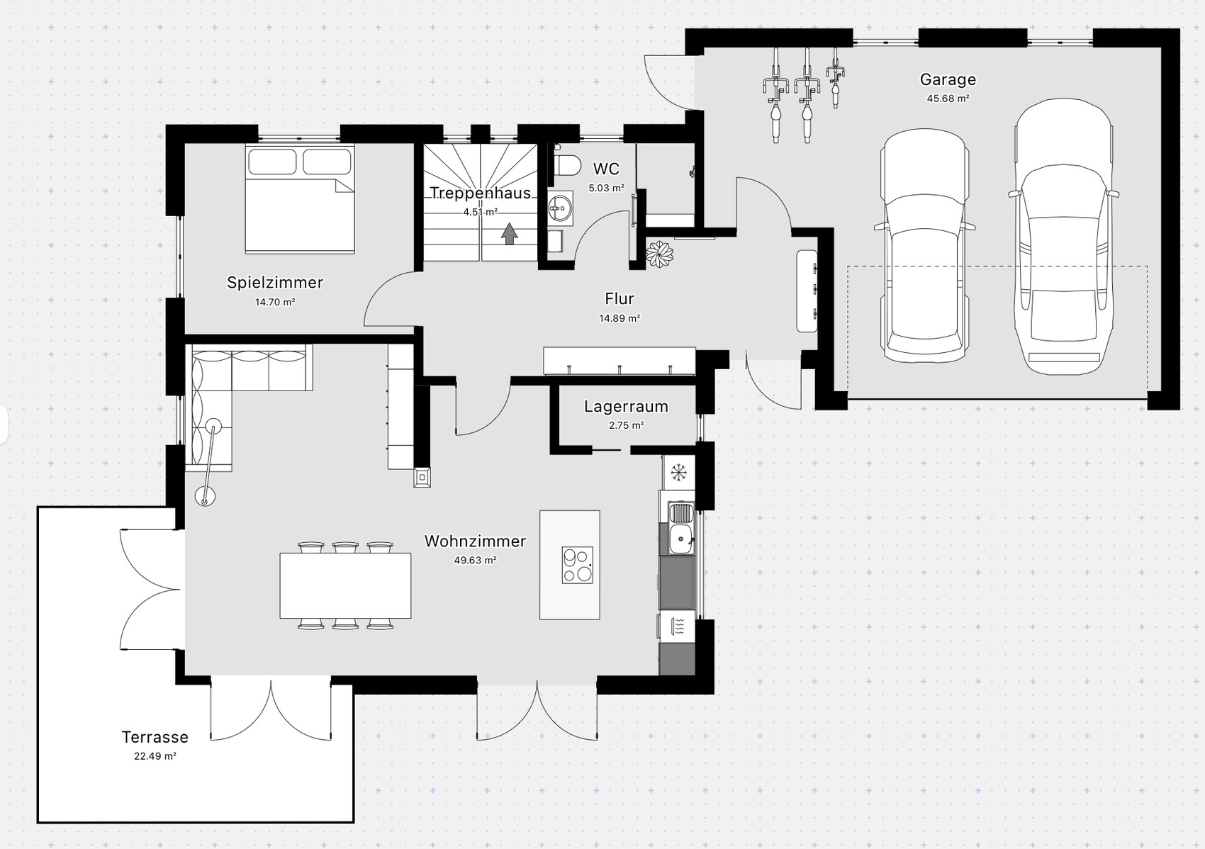

Im Erdgeschoss ist neben dem Wohn-/Essbereich noch ein zweites Zimmer vorgesehen, das erstmal als Spielzimmer dienen soll. Später wäre es dann möglich, ein 3. Kind unterzubringen und im Alter bei Bedarf nur das Erdgeschoss zu bewohnen. Deshalb auch die Dusche im EG-WC.
Ein Gedanke von uns ist, auf die Speisekammer zu verzichten und stattdessen die aktuell gerade Küchenzeile als L zu erweitern. Richtung Terrasse könnte man eine der Doppeltüren durch eine Schiebetür oder eine reine Glasfront ersetzen, um hinsichtlich Stellfläche / auf der Terrasse Kollisionen zu vermeiden. Die Terrasse soll mit einem festen Überbau überdacht werden.

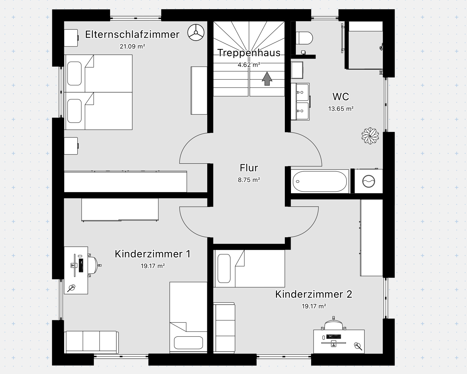

Im Obergeschoss befinden sich die beiden Kinderzimmer, das Elternschlafzimmer und das Bad. Da die Schlafzimmer momentan noch sehr groß ausfallen, überlegen wir die Räume etwas zu verkleinern, um stattdessen noch ein kleines Büro vorzusehen.

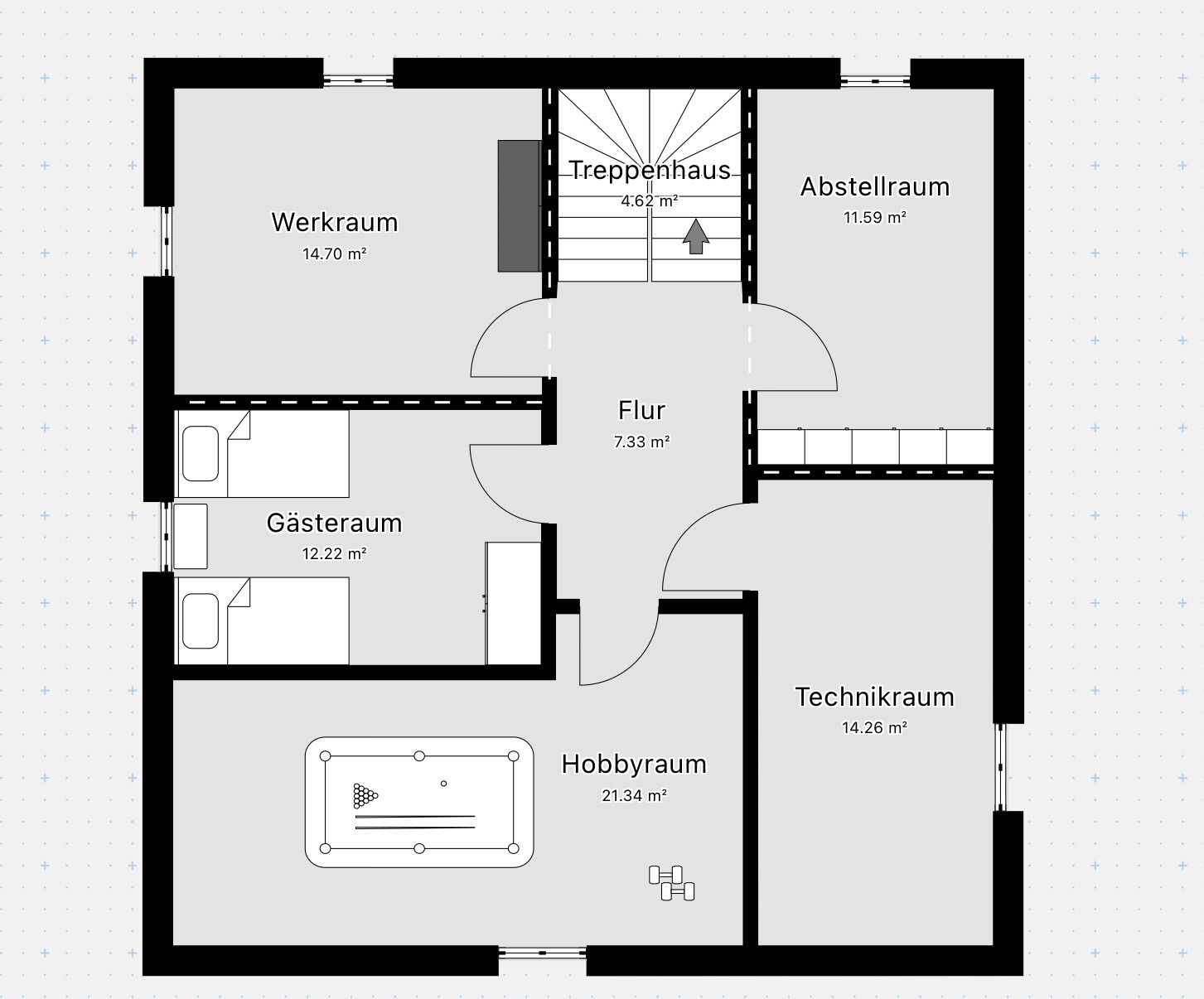

Im Keller ist ein Technikraum für die Sole-Wasser Wärmepumpe inkl. Pufferspeicher, ein kleiner Werkraum, ein Abstellraum, sowie ein ausgebautes Gästezimmer (Belegung sehr selten) und ein Hobbyraum (z.B. für zukünftige Sauna) geplant.
Die Eingangstüre zum Haus haben wir bewusst frontal geplant, um die Garage etwas noch vorne versetzen zu können und die Einfahrt (aufgrund südlicher Straße) nicht noch länger werden zu lassen.

Simon-18920.10.25 13:40Hallo,
zwei lose Gedanken dazu:
1. ohne Maße alles schwer einzuschätzen
2. Kamin kommt im OG augenscheinlich in der Tür zwischen Kinderzimmer 1 und Flur raus
hanghaus202320.10.25 14:19H
hanghaus202320.10.25 14:26Nach meiner Ermittlung sind es 2,7% Richtung Osten. Dann sind es nur 0,7m anstelle 1m . Da kann man auch auf den Keller verzichten.
