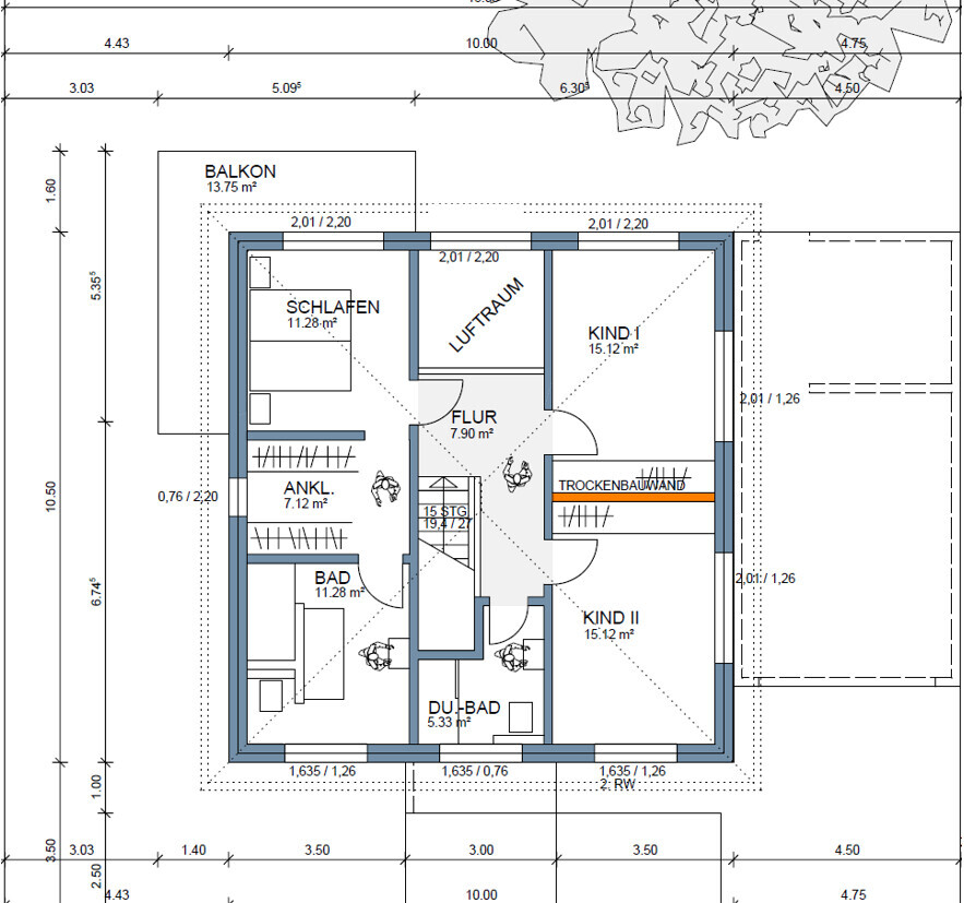

BetaVersion schrieb:
Die ersten drei Stufen der Treppe im EG ragen übrigens in die Diele hinein
Das funktioniert nicht, etwas anders einzuzeichnen, um später Erklärungen abgeben zu müssen, dass es anders ist. Dein Programm kann es, eine Treppe in vernünftiger und richtiger Platzierung in der richtigen Länge darzustellen. Bitte zeige, wie Du es meinst. Zeige es so, wie es sein soll. Und dann zeige das Problem.
leider missverständlich, sorry. Sowohl der Luftraum zur Galerie hin soll natürlich offen sein bzw. nur durch ein Geländer getrennt und auch die rechte Wand der Treppe im OG soll nur halbhoch sein - analog zum Ursprungsgrundriss.
Hier leider auch. Ich hatte ja die Gedankenlosigkeit schon prophezeit. Macht ja Nix, jeder macht Fehler. Aber was ist jetzt so wie Ihr natürlich haben wollt und was ist falsch dargestellt?
Die Frage, die sich jedes Mal stellt: was bedeutet denn „natürlich“?
Es soll ja alles offen sein. Eingezeichnet habt ihr mehr Wände als man braucht. Wände trennen, bringen keine Offenheit.
Durch die Öffnung der beiden "Schläuche" im EG dachten wir, dass diese dann immerhin heller wären als im Ursprungs-Grundriss, wo der Eingangsbereich ja durch zwei Türen getrennt ist.
Im Gegensatz sieht es oft offener aus, wenn man etwas mit einer Tür verschließt als in eine Röhre zu schauen. Diese Schleusen, ob kurz oder lang, sind hier überflüssig und teuer.
@11ant Was genau ist mit deinem "Hinweis auf den begründeten Verdacht übernommener Abstandsflächen" gemeint?
Die Halle auf dem Nachbargrundstück ist grenzständig und löst bis auf wenigste Ausnahmen Abstandsflächen aus, die ersatzweise auf Eurem Grundstück erfüllt werden können. Da nennt sich Abstandsflächenübernahme. Je nach Bundesland steht das im Grundbuch oder in einem separaten Baulastenverzeichnis, ob Euer Vorbesitzer eine solche Übernahme getätigt hat. Der Grenzverlauf zum Nachbarn auf der Rückseite weist darauf hin, darauf Rücksicht zu nehmen. Auch übernommene Abstandsflächen sind von jeglicher Bebauung freizuhalten, das kann dann auch an sich grenzprivilegierte Nebengebäude wie Eure Garage betreffen.

BetaVersion
07.09.25 14:00
ich dachte, ich poste einfach mal unseren aktuellen Zwischenstand für die Interessierten unter euch. Wir haben uns von der mittigen Treppe mit den zwei Durchgängen im Flur verabschiedet. Demnach sollte die Diele nun nicht mehr so "schlauchig" wirken. Auch das Gäste-WC und die Kinderzimmer sind etwas geräumiger. Die Garage hat keinen Überhang zur Terrasse mehr und ein zusätzliches Carport ist aktuell nicht mehr geplant. Außerdem soll es eine Stadtvilla werden, damit wir zusätzlichen Stauraum auf dem Dachboden haben.
Allen einen schönen Sonntag!
Erdgeschoss:
Grundrissplan eines Hauses mit Wohn- und Essbereich, Küche und Garage.
Obergeschoss:
Grundrissplan eines Hauses mit Schlafzimmer, Kindzimmer, Flur, Bad und Balkon
