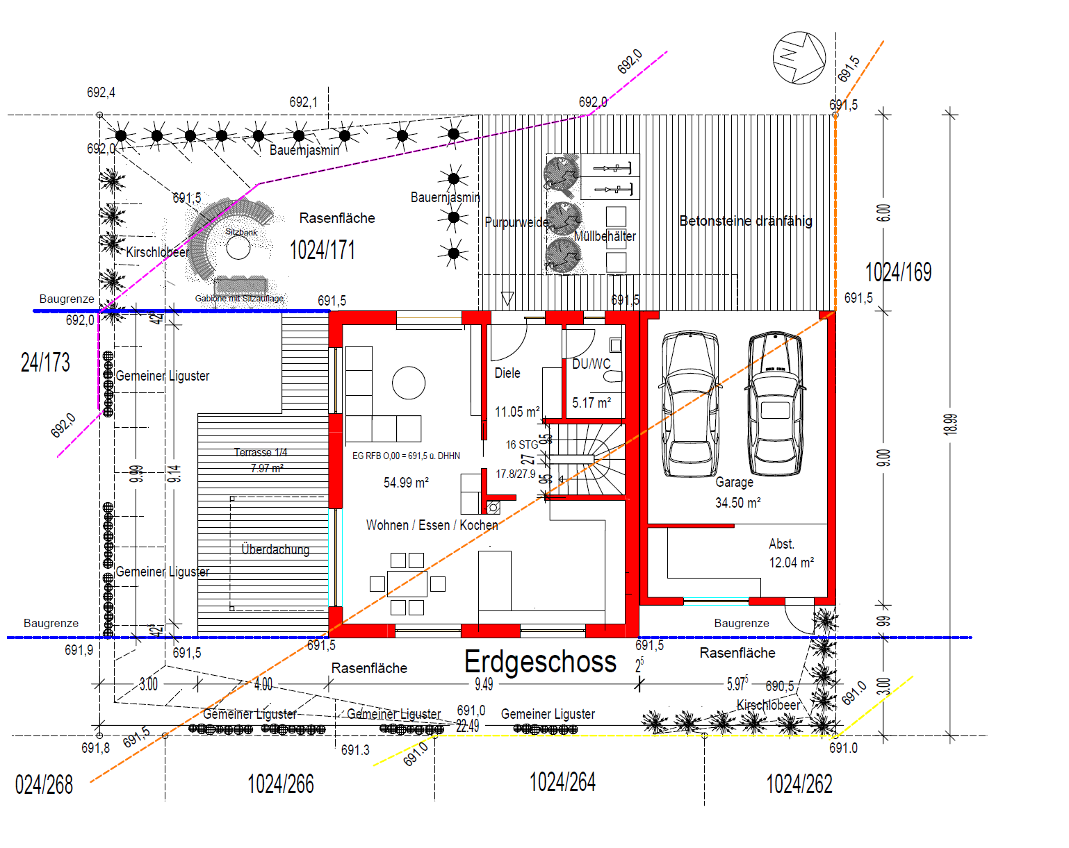

Vielen Dank für eure zahlreichen Rückmeldungen.
Bitte den Fragebogen ausfüllen und den Lageplan mit eingezeichnetem Haus mit einfügen.
anbei noch weitere Punkte aus dem Fragebogen. Einen Lageplan habe ich auch noch angefügt.
Vorgaben:
Grundflächenzahl: 1,2
Geschossflächenzahl: 0,4
Anzahl Stellplatz: 2
Geschossigkeit: 2 zwingend
Maximale Höhen/Begrenzungen: Satteldach 5,60m
weitere Vorgaben: EH40+ ist Vorgabe durch unsere Bewerbung auf den Bauplatz
Anforderungen Bauherren:
Anzahl der Personen, Alter: aktuell 3 Personen (36, 33, 1)
offene oder geschlossene Architektur: offene Architektur
konservativ oder moderne Bauweise: etwas dazwischen
offene Küche, Kochinsel: offene Küche mit Kochinsel
Anzahl Essplätze: 3
Preisschätzung laut Architekt: 650.000 Euro

Der Hausentwurf ist sehr klar und bis auf die Fläche zwischen Essbereich und Wohnbereich bei der vorgeschlagenen Einrichtung auch raumökonomisch. Bir gefällt das ziemlich gut. Was genau soll denn "besser" sein?
Der Entwurf enthält nichts, was man als "Fehler" bezeichnen würde. Daher kommt es auf den Abgleich der Archietektur mit Euren Lebensprioritäten an.
Je nach dem wo die Schlagseite ist, kann der Überstand von Garage zur Haustüre zu schmal sein um vor Regen zu schützen. Als Designelement funktioniert das wie eingezeichnet ganz gut.
Bei der eingezeichneten Anordnung der Möbel ist das Sitzfenster eine nette und platzsparende Gelegenheit mit vielen Personen dort zu sitzen. Allerdings finde ich Sofalandschaften mit Rücklehne zum Fenster selten gut - aber das ist ja Geschmackssache.
Mit einem zusätzlichen Büro wird es im OG zu eng. Wenn ein Büro Teil der Anforderung des Briefings ist, dann taugt der gesamte Entwurf nicht.
Eine Tür zum Garagendach passt, wenn sie nach außen öffnet zwischen die Badewanne und die Toilette. Ob sich dadurch eine ungünstige Sichtachse ergibt kann ich nicht sagen, da ich nicht weiß was so um das Haus herum ist. Manchmal mögen Bauämter begehbare Garagendächer nicht und fangen dann an mit Auflagen zur Absturzsicherung daher zu kommen. Manchmal ist das auch einfach nicht gestattet.
Ein Vordach wird am Ende vermutlich nur über dem Eingang sein, da wie du schon sagst es die Schlagseite ist.
Die Sofalandschaft finden wir auch nicht ganz optimal mit dem Fenster im Rücken. Hier möchten wir das Fenster aber auch nicht unbedingt weg lassen da es die Südseite ist. Eine andere Anordnung der Möbel ist uns noch nicht gekommen, da uns ein TV im Wohnzimmer wichtig ist.
Das mit den Auflagen für die Türe im OG hat uns unser Architekt heute auch mitgeteilt.

hanghaus2023 schrieb:
Ich habe mal den EIngang zum WZ verbessert. 80 cm ist viel zu klein. Ich würde den noch größer planen.
Die Insel etwas länger und ein Fenster in der Sichtachse.
grundriss-einfamilienhaus-circa-145qm-westzufahrt-681464-1.png"]90192[/ATTACH]</blockquote><br />
Vielen Dank für deine vielen Vorschläge mit dem Büro. Sieht es im OG nicht komisch aus wenn die Wand bei einem Sichtdachstuhl nicht unter der Firstpfette liegt. Das Büro war auch nur eine Überlegung von uns.<br />
[ATTACH type="full" alt="Grundriss Erdgeschoss: Wohnzimmer, Küche, Garage, Terrasse, Garten, Maßeangaben
Bei dem Eingang in das Wohnzimmer bist du auf 1,01m gegangen oder? Hier haben wir auch schon überlegt ob die Durchgänge in Küche und Wohnraum nicht größer sein sollten.

Mir gefällt das @nordanney, auch wenn dort quasi Niemand sitzt. Die "üblichen" Sitzfenster, bekannt aus Pinterest etc., haben aber meist noch eine hervorstehende Holzverkleidung in der gesamten Laibung und das ist 1. teuer und 2. raumgreifend, wenn es hervorsteht; so aber auf dem Bild ist es schick und es stört auch nicht, dass das Sofa teils davorsteht. Das wiederum würde dann für eine höhere Brüstung sprechen, als wir das bei uns haben; auch deswegen sollte TE ja dringend vermaßte, echte Möbel einzeichnen.
So wie es bei Dir aussieht hast Du eine Wandstärke von mind. 40cm und das Fenster ist außenbündig gesetzt. Im vergangen Thread zu dem Thema und auch hier im Plan ist das Fenster aber mittig in der Außenwand geplant und dann ragt dieses Monstrum wie ein Schrank in den Raum.
@Murmele305 Das Bild hier zeigt Dir die Eckdaten, auch was Brüstung und Tiefe angeht; die Mehrkosten liegen lediglich in der etwas größeren Fensterbank.
Deine persönlichen Hintergründe zum Bau fehlen bislang, deswegen ist auch nicht ersichtlich, warum ihr einen teuren Keller plant, dessen Nutzung ihr (außer Hauswirtschaftsraum) offenbar überhaupt nicht aus Euch heraus geplant habt, die Räume sind wohl einfach nur da. Seid ihr wirklich TV-Freaks (Kino im Keller) dann hätte ich unten auch zumindest ein WC, wobei ich das sowieso im UG hätte; dann würde ich aber im EG den TV bei der Gestaltung komplett eliminieren. Einen hohen sechsstelligen Betrag für 55qm frei nutzbaren Kellerraum, den ich vielleicht oder irgendwie mal brauchen kann? Das ginge günstiger und komfortabler ohne.
...als Wohnraumanforderung? Warum das, wenn dann soviel Geld in einen Keller fließt und man nun noch nach einem Büroraum sucht?
Auch hier: "...größer" - aber warum. Was soll mit dem Mehr an Größe passieren? Ein zu großes Bad ist meist unkomfortabel, wenn sich nicht planerisch eine konkrete Idee dahinter steht. Ich finde, dass bereits 12qm zu groß ist, insbesondere wenn man schon jetzt nach einem Büroraum sucht. Ebenso brauchen Kinderzimmer keine 18qm, sondern eher eine geschickte Planung für Schreibtisch oder Nischen bzw. Ablagen; schiere Größe ist Nichtssagend.
Möbliere doch mal auch Dein Bad mit echten Möbeln und Geräten genauso bitte Vormauerungen einzeichnen. Bislang ist das ja kein Plan, sondern einfach nur Alles hingestellt. Daraus ergibt sich dann schon eher der Bedarf der Fensterposition oder auch des WC etc.
Die maximal 145m² ergeben sich aus einer Wohnraumförderung. Hier dürfen wir nicht größer bauen. Die Räume im Keller sind als Keller bezeichnet da sie nach BayBO nichts anderes sind.
Keller 1 ist ein Vorratsraum/Weinkeller/Abstellraum. Keller 2 und 3 werden vielleicht noch zusammengelegt. Hier ist ein Kino und Videospielzimmer geplant.
Bei dem Bad haben wir demnächst einen Termin zur Bemusterung. Hier wird dann auch ein richtiger Plan erstellt.

Bei der Hauslage würde ich Küche / Wohnen tauschen und auf das Sitzfenster verzichten. Zumal das ja wohl nach innen aufgebaut werden soll.
Gerade das solltet ihr aber tatsächlich planen und zwar am Besten zumindest mit etwaigen Möbelformen bzw. deren Anordnung. Danach sollen sich doch z.B. auch die Fenster richten. Ich lese, dass TV im WZ eine große Rolle spielt, dann sollte es doch gelingen, dort eine angemessen gemütliche Situation einzuplanen genau dafür.

Übrigens....schau Dir mal im Original die 5m Breite für zwei Autos an, stell Dir das mal "in echt" so zusammen, ob das für Euch so passt; noch ist Nichts gebaut.
Ist das ein Tippfehler oder wie muss man das interpretieren?
Außerdem würde mich die Details, welche eine Pfahlgründung erforderlich machen, interessieren. Wie verhält sich das zum Keller?
Zum Grundriss: ich finde das noch ganz okay. Im OG die Kinderzimmer- Türen mit Miniflur sind natürlich Quatsch aber das ist schnell korrigiert. Außerdem würde ich auch Küche mit WZ tauschen.
Unklar ist Euer Bedarf und Ihr schafft es ja auch hier kaum, die Fragen dazu zu beantworten, was man am gekürzten Fragebogen sieht.
Wenn nur 1 Kind ein Zimmer braucht, wieso soll dann noch ein zusätzliches Büro her? Das 2. Kinderzimmer reicht doch dafür.
Richtig unpassend finde ich die Doppelgarage. Auf dem Mini-Grundstück ein mächtiger Platzfresser. Da würde ich noch mal nachhaken, ob nicht auch ein Carport näher zur Straße eine Option wäre. Dann könnte das Haus weiter nach planrechts und es bliebe mehr vom Garten + größerer Abstand der Terrasse zum Nachbarn.

Da war ein Zahlendreher drin. So ist es richtig:
Grundflächenzahl: 0,4
Geschossflächenzahl: 1,2
Das mit der Pfahlgründung kann ich nicht sagen. Hier hat unser Architekt die Statik berechnen lassen und das kam dabei raus. Ein Bodengutachten gibt es auch.
Im Obergeschoss haben wir schon einige Sachen probiert. Nur haben wir hier keine ordentliche Aufteilung welche uns gefallen hat hinbekommen. Dann kam das mit dem Miniflur raus.
Unser Bedarf an Räumen ist im OG: Bad, Schlafzimmer, 2 Kinderzimmer (Familienplanung ist noch nicht abgeschlossen)
Im EG: Wohnen, Essen, Kochen, Dusch/WC
KG: HAR, Hobby, Abstellraum/Speis/Weinkeller
Büro war nur ein Gedanke da ich ab und zu mobil zuhause Arbeite. Allerdings ist ein Büro hier nicht wirklich notwendig.
Eine Doppelgarage haben wollte wir da wir zwei Autos haben und beide früh zum Arbeiten anfangen. Auch fällt bei uns im Winter sehr viel Schnee da wir im Allgäu wohnen.
Des Weiteren müssen zwei Stellplätze auf dem Grundstück nachgewiesen werden und hintereinander parken ist für uns sehr unpraktisch.
Ein Carport näher zu Straße geht nicht. Die 6 Meter müssen wir einhalten. Haben hier schon mit der Stadt gesprochen.
Anschließend an unseren Garten stellt der Nachbar auch eine Garage mit Randbebauung.
