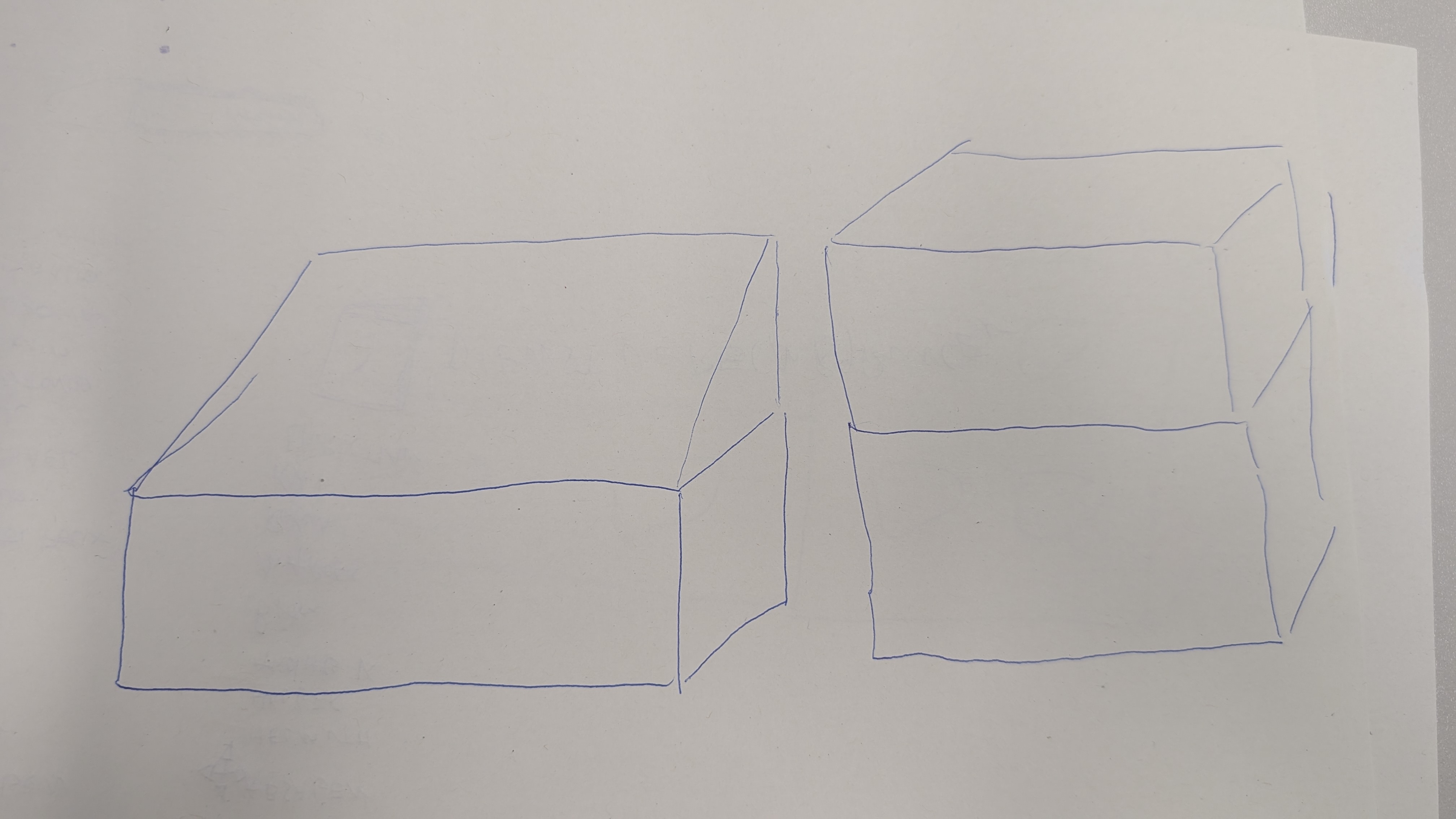

gerne würde ich ein Häuschen erwerben. Leider sitzt dieses direkt an einem anderen. Die Nachbarn haben bereits klar gemacht, dass keiner Änderung zugestimmt wird.
Aktuell besteht das Haus aus zwei Teilen.
Das erste Teil hat zwei Geschosse und ein Satteldach, das nach Norden und Süden abfällt.
Der zweite teil besteht aus einem Geschoss und einem darauf aufbauenden, einflügeligen Schrägdach, das nach Weste abfällt und unterhalb des Daches des Hauptteiles endet.
Die Frage:
Benötige ich die Zustimmung, wenn ich den Anbau um ein weiteres OG erweitere mit Flachdach aber unter der bisherigen Grenze bleibe?
Der Nachbar ist so in keiner Weise schlechter gestellt.
Vielen Dank
I
IHDBHFWS

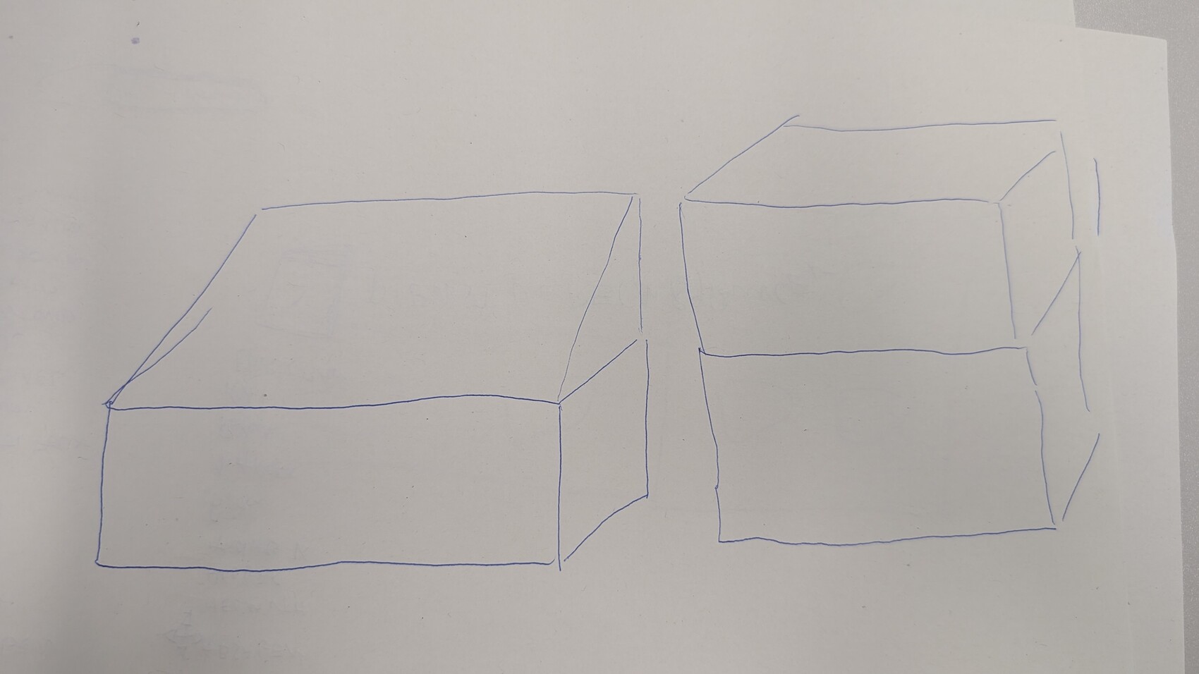

Weil es so schwer verständlich geschrieben ist, hier nochmal die Änderung. An der Grenze, die jetzt an das andere Haus grenzt, würde sich nichts verändern. Der untere Quader wird gedoppelt und mit Flachdach versehen.

Das ist nach der Landesbauordnung Hessen nicht zulässig.
Siehe § 6 Abstandsflächen und Abstände
Ich geh davon aus, das das Pultdach zur Grenze abfällt.

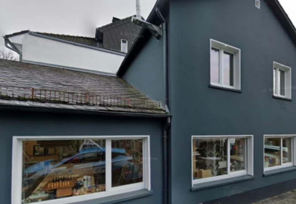

Hier kann man es gut erkennen.
Die Höhe des Daches reicht für ein Vollgeschoss.
Der vordere Teil des Daches würde auf die Höhe des hinteren Teils angehoben.
Schade, schade, dass es nicht geht.
Wären Gauben auch Genehmigungspflichtig?
