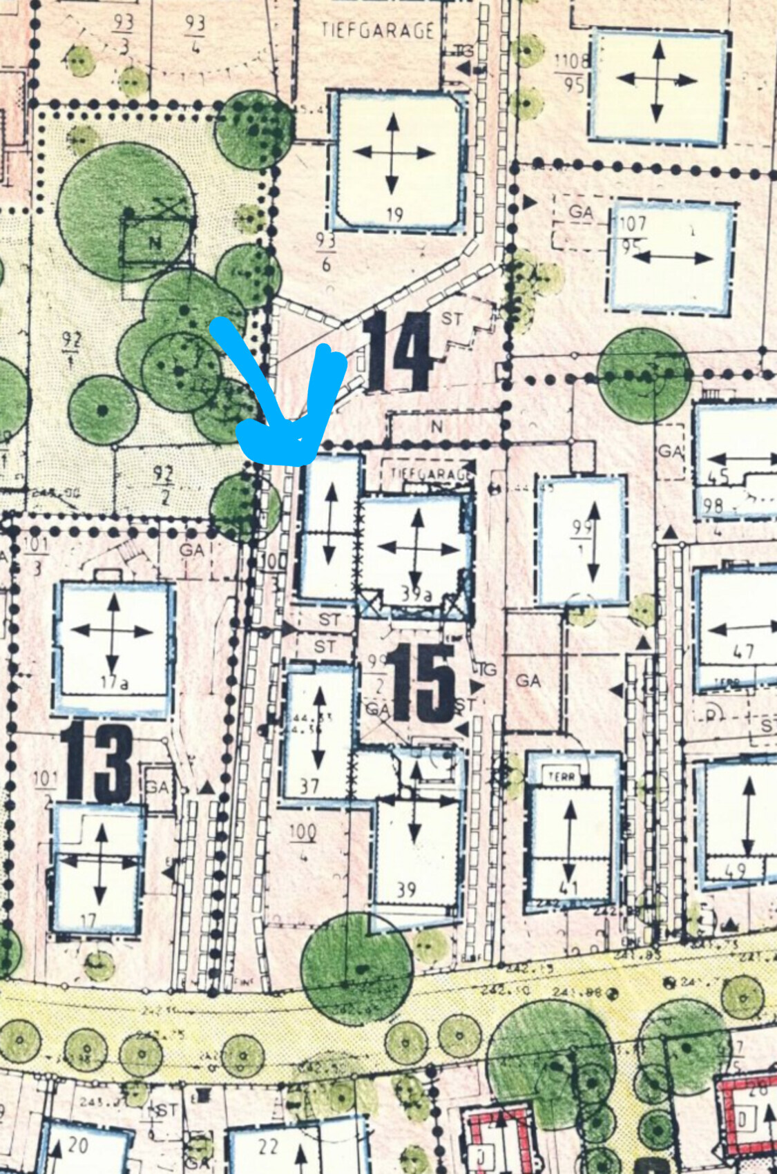

Kannst Du mal den Lageplan zeigen mit der relevanten Nachbarbebauung? Ist das im Hintergrund der Nachbar?
Die Genehmigung erteilt das Bauamt. Die solltest anfragen ob Dein Vorhaben genehmigt werden kann. Die verstehen auch was Du meinst. Ich bisher leider nicht.
Ist das die Straßenfront?
Stadtplan-Schnappschuss: Gebäude 13–15, Straßen, grüne Bäume; blauer Pfeil markiert eine Straßenecke.
Ich glaube, ich bin einfach heute unfähig einfach zu erklären, was ich möchte.
Das Haus ist ein Hinterhaus und das Dach fällt zu einem Durchgangsweg ab mit sehr wenig Verkehr.
Die Bauberatung meint, dass ich mir die Genehmigung der Nachbarn einholen muss, hier war allerdings noch eine Dachterrasse angedacht, die aber nicht unbedingt realisiert werden muss.
Die Nachbarn wollen wohl keine Zustimmung erteilen, hier liegt eine komplizierte Eigentümergemeinschaft vor... leider. Ich versuche jetzt auszuloten, was noch ohne Zustimmung geht.
