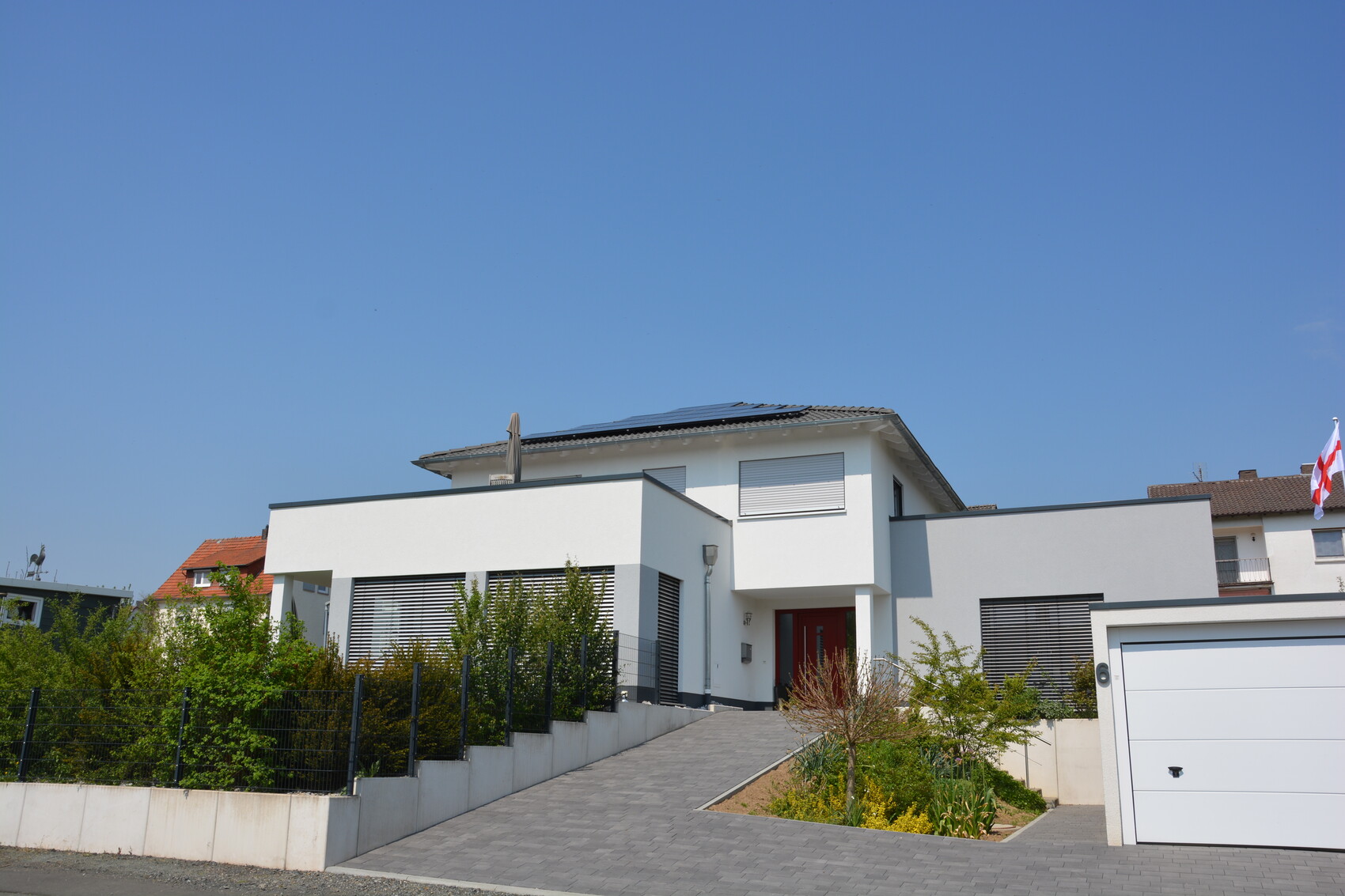

Hm... wie ist das mit der Gewährleistung des Daches wenn ich da eigentsändig begrüne. Wenn da nach 3 Jahren Wasser durchkommt wg. Baumangels, dann zeigen die mir doch nen Vogel
Das kann schon sein. Wir sind im September 2018 eingezogen, begrünt habe ich aber erst im Juni 2022, nachdem klar war, dass sich das Flachdach des Anbaus (im Bild rechts) kaum für die inzwischen auch beauftragte und montierte Photovoltaik eignet.
